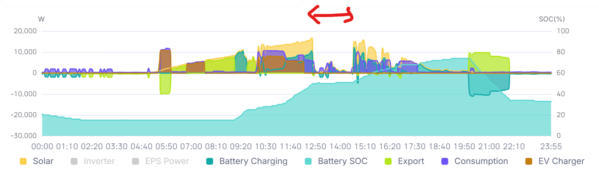

já si myslím, že včera se mi něco takového dělo:
Bohužel jsem v tu dobu nebyl doma, navíc se tu někdy přes den -nevím kdy- prohnala bouřka (leč nemyslím, že takto „ostře“).
Kromě toho byl zákaz přetoků, režim Green a ještě vypadla WiFi na wallboxu (musím ho zrestartovat). Příliš mnoho komplikací. Tam je to divné, ani baterka nenabíjela, tak nevím, co se stalo.
Samo o sobě: Green+Zákaz přetoků funguje (ale asi by-design) dosti blbě, bo Wallbox neví, kolik má k dispozici ze solárů.
Tento souběh módů je vůbec oříšek k vyřešení: zákaz přetoků je obvykle v době, kdy hodně svítí a přesně ten čas, kdy chcete nabíjet. Ale tomu kombu měnič+EVC se moc nechce.

Zdá se, že solax WB to limituje oproti hodnotě která je v něm nastavena jako Main Breaker Limit - zde je potřeba mít nastaveno hodnotu jističů pro celý dům (pro grid) a ne jen limit pro jističe před WB - počítá totiž oproti tomu limitu zda nedochází k přetížení gridu a podle toho pak limituje nebo úplně zastavuje nabíjení auta.
Budeme tuto hodnotu sbírat a případně informovat o špatném nastavení, aby zbytečně nedocházelo k vypínání nabíjení auta když se nabíjí baterka FVE z gridu.
Komukoliv se to stane, dejte vědět, budeme to průběžně detailně zkoumat případ od případu
