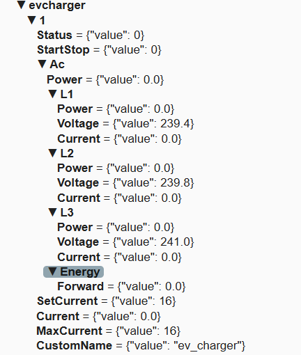

dobry den @david @anna , jaky je rozsah rizeni nabijeni pro Victron?
mam pres MQTT a HA do Cerbo integrovanou nabijecku Feyree, ktera se tvari jako EVCS, z Victronu lze ovladat manualni zapnuti, vypnuti nabijeni a nastaveni nabijeciho proudu (6-16A). Rizeni probiha pomoci standardnich volani na DBUS. Victron vidi napeti, proud, vykon na jednotlivych fazich, dodanou energii. Samozrejme stav, zda je vozidlo pripojeno, zda nabiji/je nabito.
Zajimalo by mne, zda bude vase rizeni fungovat…
řídíme to přímo skrze MQTT, které komunikuje s tou EVCS - pokud se nepletu tak to jde skrze GX (Cerbo, Venus atd) - tedy pokud se v tomto tváří váš WB jako EVCS a reaguje na ty MQTT, pak to fungovat bude, jinak se obávám, že bohužel
v MQTT mam toto:
tak je otazka jestli toto dostacuje. Je to jak v R tak v W sekci - pro cteni i zapis.
tak pak vyzkoušíme :slight_smile:
Mohu se zeptat co přesně za SW na to používáte? Funguje vám “zápis”, tedy například zapnutí nabíjení z VRM až do nabíječky?
