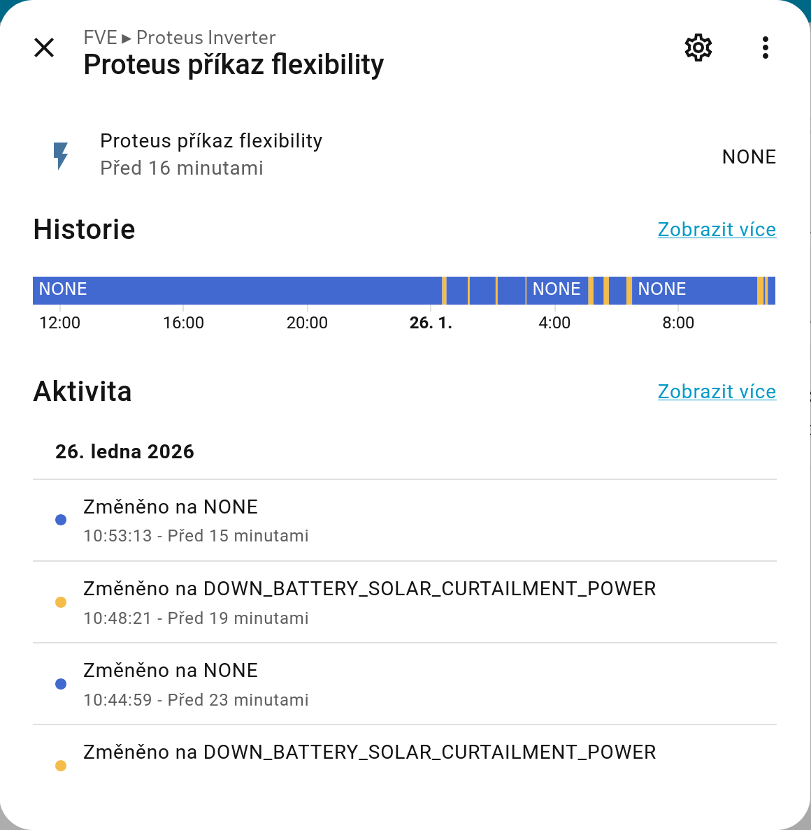

To předčasné vypnutí se stalo zrovna dnes (26/1):
na startu byla DOWN byla aktivace 10:48 - 10:59, ale následně byla ukončena v 10:53.
Tím, že už se teď stahuje po 10 vteřinách, tak by to mělo být na spínání dost rychlé:
Teď jsem otagoval 0.1.10, které by mělo vyřešit i ty zákmity.
Tohle nejspíš bude výchozím režimem automatizací v HA (v kombinaci s těmi zákmity), kdy se další spuštění neprovedou pokud už automatizace běží. Při upravování automatizace je potřeba v menu vybrat “Změnit režim” a tam buďto Restartovat (typicky když je akce jednoduchá a jenom ovládá přepínač a nevadí že se nespustí celá) nebo Fronta (pokud je to něco složitějšího a mělo by proběhnout celé).
Jinak mě to už úspěšně spíná bojlery a topení, takže na DOWN mám navíc 6 kW. Dneska se to kvalitně otestovalo :slight_smile:.

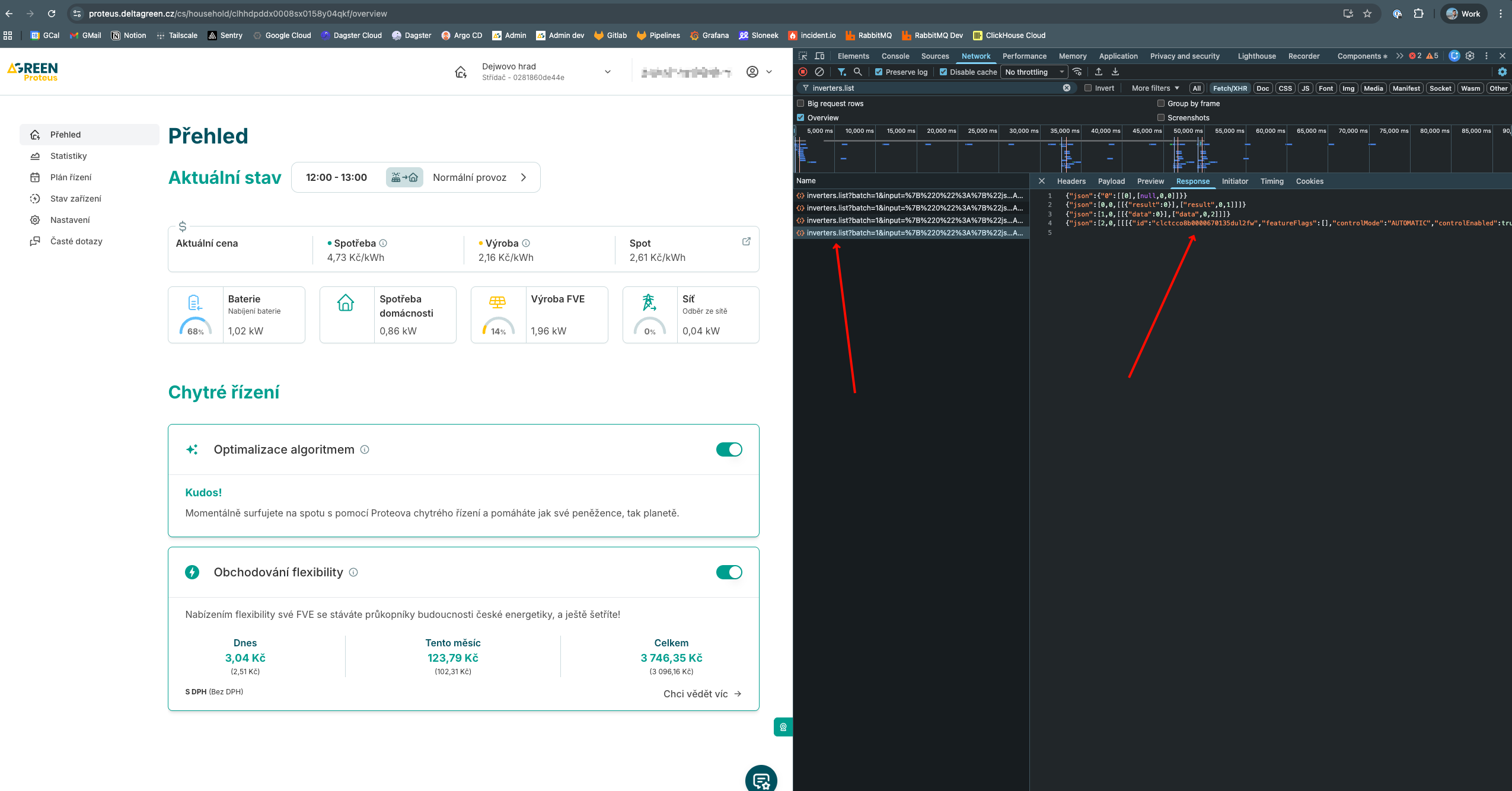

podle hlášky to vypadá na špatné id střídače.
Nedávno jsme měnili strukturu URLs a nově je v url místo id střídače id domácnosti. Pro získání id střídače je potřeba se podívat do network konzole.
Například:
Vyřešeno moc děkuji i @nijel
