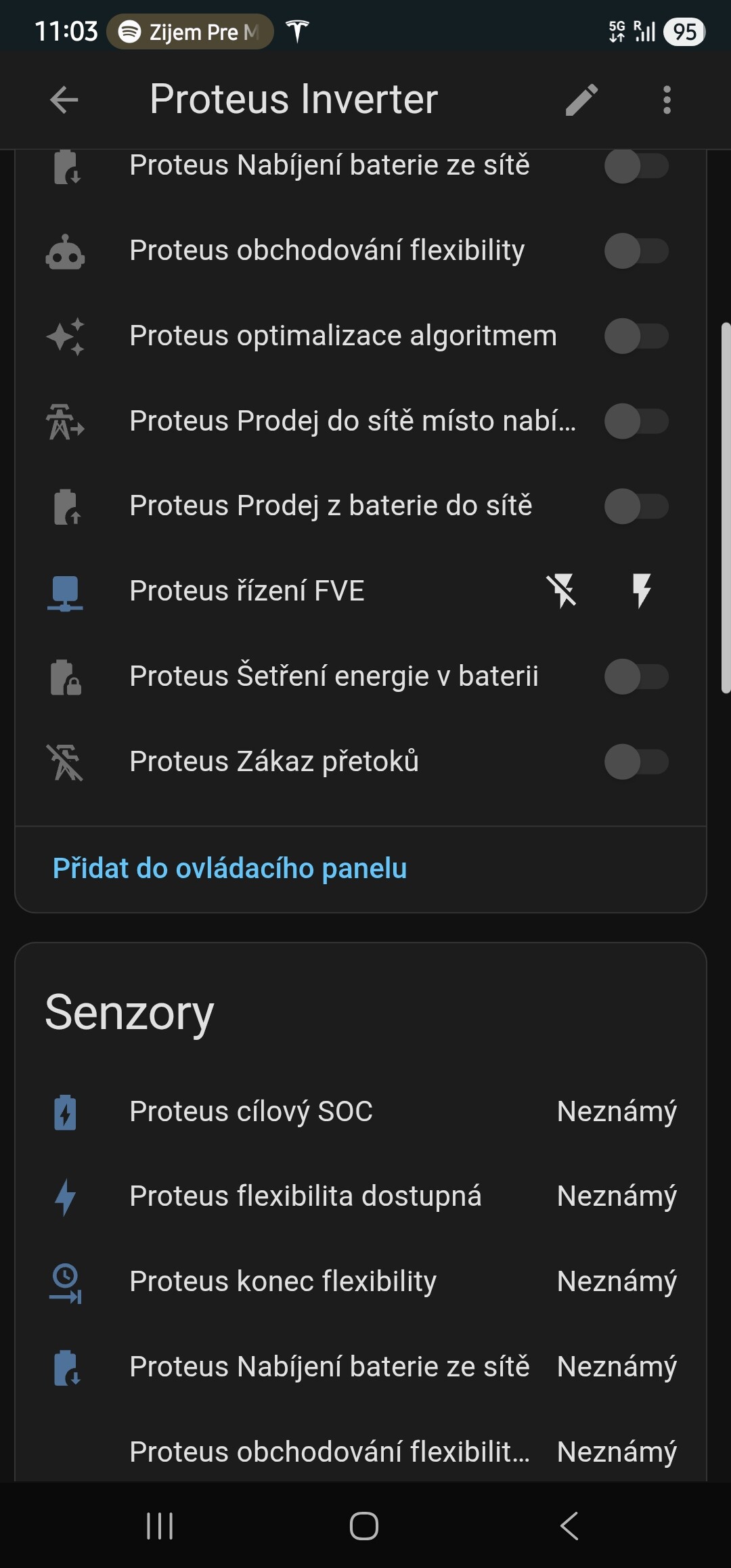

Dobrý den, mohl by mi někdo poradit po přidání do HA se mi zobrazí vše neznámé
. Díky za radu
Možná špatné ID? V logu by mělo být vidět víc.

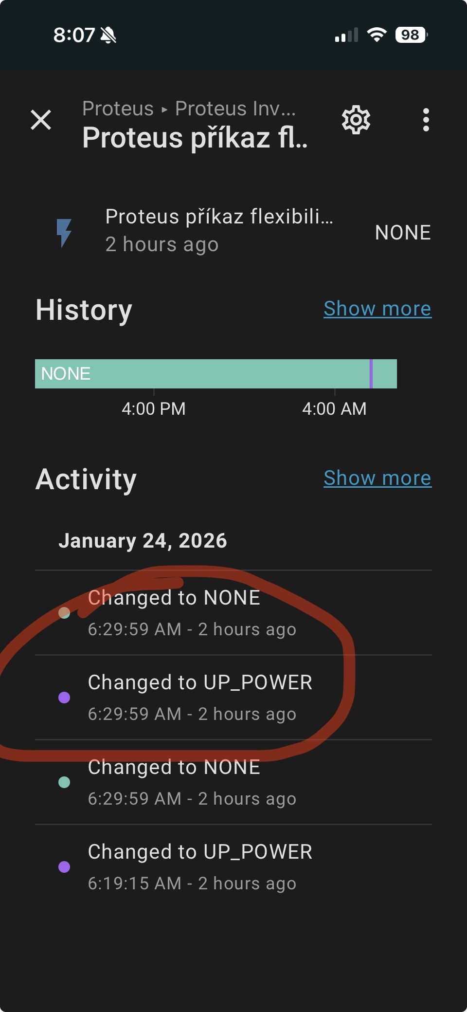

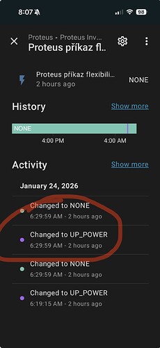

Dobré ráno:
Rád bych se optal @nijel, co mohlo způsobit tento “zákmit” none>up>none v rámci jedné sekundy?
Ladím na toto návázané akce (aktuálně debug na lampu) - tak mě překvapilo, že zůstala svítit - poslední změna na none se “nestihla provést” či co. Logy prozkoumám až na PC
P.S. Verzi mám o jednu zpět (8?)
Je možné, že tam je nějaká chyba když se potká pravidelné stahování s plánovaným koncem flexibility, kouknu na to.
