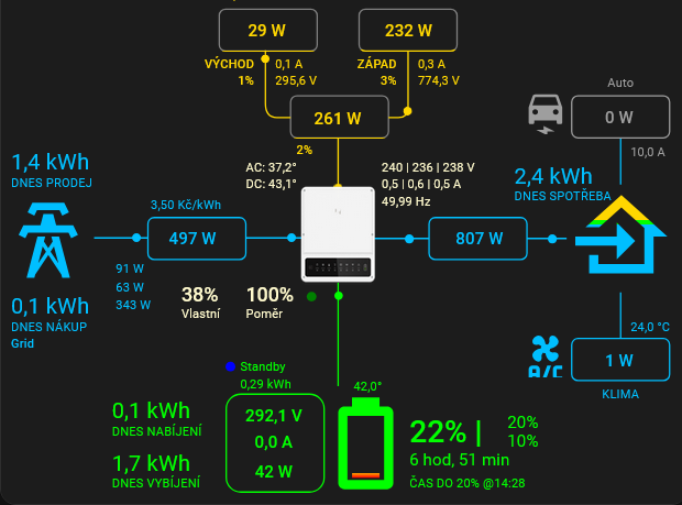

S dovolením jsem si přečetl toto téma, protože mě to extrémně zajímá. Jestli jsem to dobře pochopil tak proteus zatím neumí stáhnout výkon z panelů pro střídače Goodwe někam poblíž nule, nebo přímo na nulu, pokud je to výhodné ? Ja to zatím řeším tvrdým vypnutím toho spodního DC vypínače. Myslíte, že existuje nějaká šance, že bude tahle funkcionalita zavedená ?
tak jsem udělali “průzkum“ a tento registr tam má jen asi cca polovina GW u nás - ta druhá polovina ten registr nemá, reps. je v něm kravina - a to přes to, že je FW verze stejná nebo dokonce vyšší. Evidentně to souvisí s tím, jaká je tam přesně použita baterka.
Tzn. toto řešení skrze % nabití nelze použít. Zkoumáme tedy cestu znovu skrze limitaci proudi nabíjení baterie - problém je, že zákazníci tam často mají nějaké svoje hodnoty a když jim to změníme, musíme to pak zase vrátit zpět - jenže pokud zrovna probíhá aktivní řízení omezení toho nabíjecího proudu, cokoliv tam uživatel v tu chvíli zadá mu ihned přepíšeme. To pak vyvolává naštvané telefony na linku, proč si tam něco nemůže nastavit - může, ale musí to zadat k nám do rozhraní Protea - to je další pokročilé nastavení, které prostě většina zákazníků nedává a nerozumí, jak to souvisí. Musíme k tomu pak tedy udělat kompletně vysvětlení na frontendu atd - a najednou je z úkolu na hodinu práce na týden . . . :confused:
GW nemá možnost ovládat výkon solárů přímo, tak jako všechny ostatní FVE. Jediné, jak lze vynutit stažení výroby je říci, že se má brát energie z gridu s prioritou nad energií z panelů a v tu chvíli dojde “sekundárně“ ke snížení výroby. Jenže stejně bude dále nabíjena baterka z panelů, takže je potřeba i zakázat nabíjení baterie.
Je to prostě “hackování“ skrze několik parametrů abychom dokázali kýžený efekt místo toho to ovládat napřímo.
Chápu. Díky za potvrzení. Já mám pocit, že nejjednodužší by bylo namontovat nějaké silné servo, ktere bude otáčet tím vypínačem na spodku střídače :smiley:
