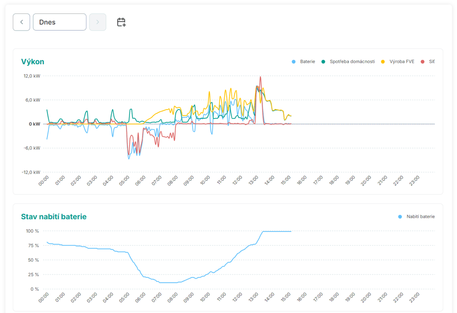

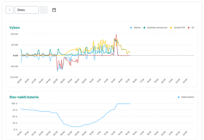

Záporné ceny o víkendu byly opravdu zajímavé. Proteus správně naplánoval držení baterie na minimu do doby, kdy byly ceny elektřiny nejzápornější a potom …… potom naplánovanou činnost nedodržel (mám Fronius Advanced SYMO 1). Bohužel v nabídce operací Protea není žádná, která by přinutila invertory (mám 3x Victron Multiplus II), aby baterii nenabíjely energií z panelů.
Ve 13. hodin měla mít baterie 10 %, byla ale nabitá na 75 %. O pěníze jsem přišel já, ale i Delta Green na poplatcích za dodávku energie se a zase tam.

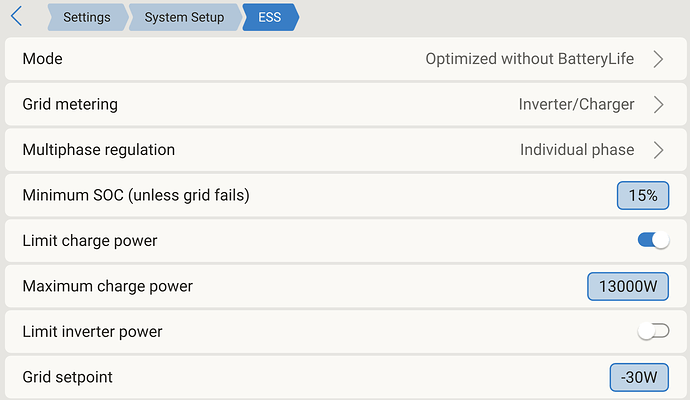

Davide, ridit nabijeni u victron+fronius je mozne nastavenim Maximum charge power v ESS na 0. To pak funguje nezavisle na zapnuti/vypnuti pretoku. Nicmene nezamezi to aby Fronius nedodaval pro pokryti spotreby.
Ja treba DVCC nemam vubec zapnute, protoze nemam BMS na baterkach pripojene k Cerbu a pouzivam Smartshunt.
ja to ted o vikendu udelal tak, ze jsem na celou dobu, co byla cena zaporna, u Froniusu manuialne odpojil panely. Ale to jsem mohl udelat jen proto, ze jsem byl doma.
Taky jsem jel na hraně 3x25. S tím shozením jističe to není úplně jednoznačné. Záleží totiž na tom jak se v tu chvíli nabíjí baterie . resp jaký má v danou chvíli podíl na celkové spotřebě. Protože nabíjení má pod kontrolou střídač a ten zná váš maximální proud hl. jističe. Při přetížení (overload) maximálního povoleného příkonu v případě 3x25A to vychází na nějakých 17 400W resp. 3x5800W na fázi omezí dobíjení baterie. V praxi to omezuje daleko dřív už při nějakých 15kW. Čím víc zatěžujete síť spotřebiči tím víc omezuje nabíjecí výkon baterie.
Pak je tu ještě jedna důležitá věc, jak máte rozfázovanou síť v rozvaděči! Pokud totiž přetížíte 1 fázi a příkon zdaleka nemusí dosáhnout součtu maximálního proudu hlavního jističe, půjdete do blackoutu daleko dříve :smiling_face_with_sunglasses:

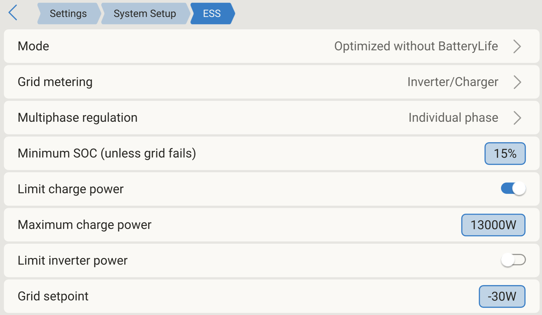

pošlete mi prosím screenshot co máte přesně na mysli v tom ESS - já to tam nějak nemůžu najít :confused:
tady:
v MQTT je to tahle hodnota:
N//settings/0/Settings/CGwacs/MaxChargePower
zapis samozrejme pres W/
před tím, než jsem přešel na řízení Proteem, jsem tuhle hodnotu měnil přes node-red, abych bránil nabíjení v dopoledních hodinách.
ve spojení s Froniem to funguje tak, že zastaví nabíjení baterií přes multiplusy. Pokud je zaroven zakazany Feedin, Fronius se reguluje tak, aby pokryl spotrebu domu, pokud je Feedin povoleny, Fronius pokryva spotrebu domu, zbytek tlaci do site.
je li vykon froniusu nedostatecny a SOC > mSOC, multiplus doplnuje z baterek, jinak prisosava ze site.

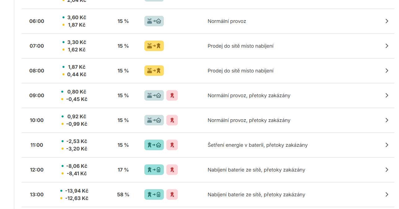

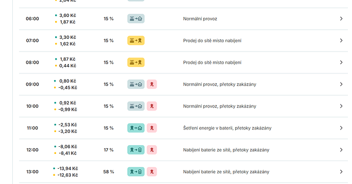

ahoj potřeboval bych poradit, mam střídačce goodwe a řízení deltalink Proteus s baterií o kapacitě 17,7 kWh V posledních dnech jsem si všiml opakujícího se problému, kdy algoritmus Proteus nerespektuje vlastní predikci a blokuje kapacitu baterie pro nákup za záporné ceny:
  1. Neděle 26. 4.: Spotová cena klesla k -10,5 Kč/kWh. Přestože predikce v aplikaci plánovala držet SoC na 40 %, systém nechal panely nabíjet baterii z 20 % SoC plynule celé dopoledne až do 100 %. V době nejnižších cen již nebylo v baterii místo pro nákup ze sítě.
  2. Středa 29. 4.: Situace se opakuje. I přes predikci SoC 40 % panely nekontrolovaně nabíjejí baterii dál, ačkoliv jsou na odpoledne (cca od 14:00) opět hlášeny záporné ceny.

Bohužel u střídačů goodwe neumíme vynutit stav, aby se zároveň baterie nenabíjela a přetoky byly zakázané. A baterie tak byla téměř prázdná až do doby maximálně záporných cen. U jiných typů střídačů řídíme přesně jak popisujete.
SoC plán je zde zobrazen chybně, to opravíme velmi brzy, aby to nebylo matoucí (na samotné řízení/úsporu s tím spojenou to ale nemá vliv).
díky za rychlou odpověď, zkoušel jsem nastavit nabíjení ze site ale procento baterie jsem nechal na minimum a pretoky zakázány a začalo to fungovat, baterie zůstala na nízkém procentu panely byly regulovany a vše vypadalo v pořádku.

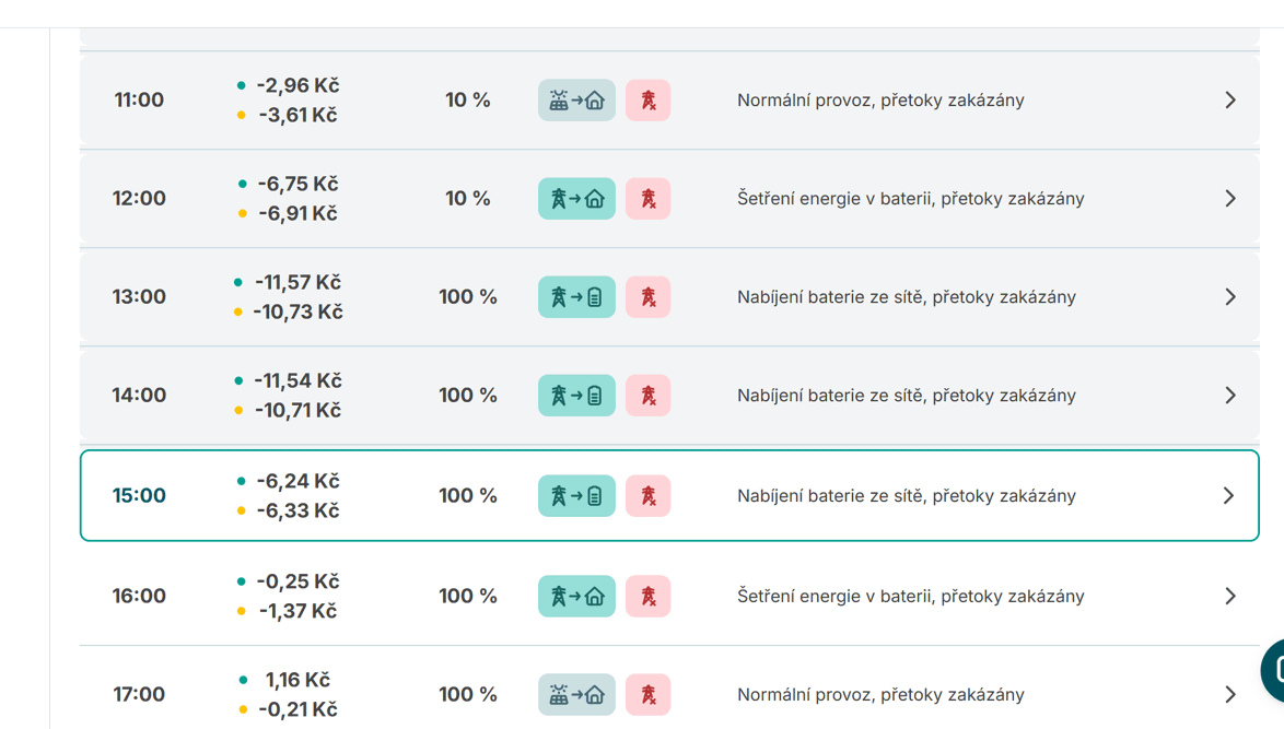

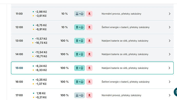

Nejsem si jist jestli to i u Victronu funguje dobře. Budu zítra sledovat. Ale mám pocit, že když je normál režim tak se baterka nabíjí a Proteus to neomezuje:
to je zítřek, hodina 7 a 8 je ok, ale 9 a 10 se obávám, že bude ze slunce pokud bude svíti, nabíjet, stejně tak hodina 11, kdy to řeší nastavené SoC jako minimum a nikoliv maximum
