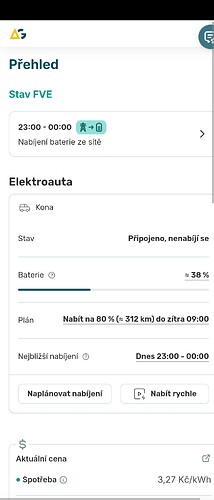

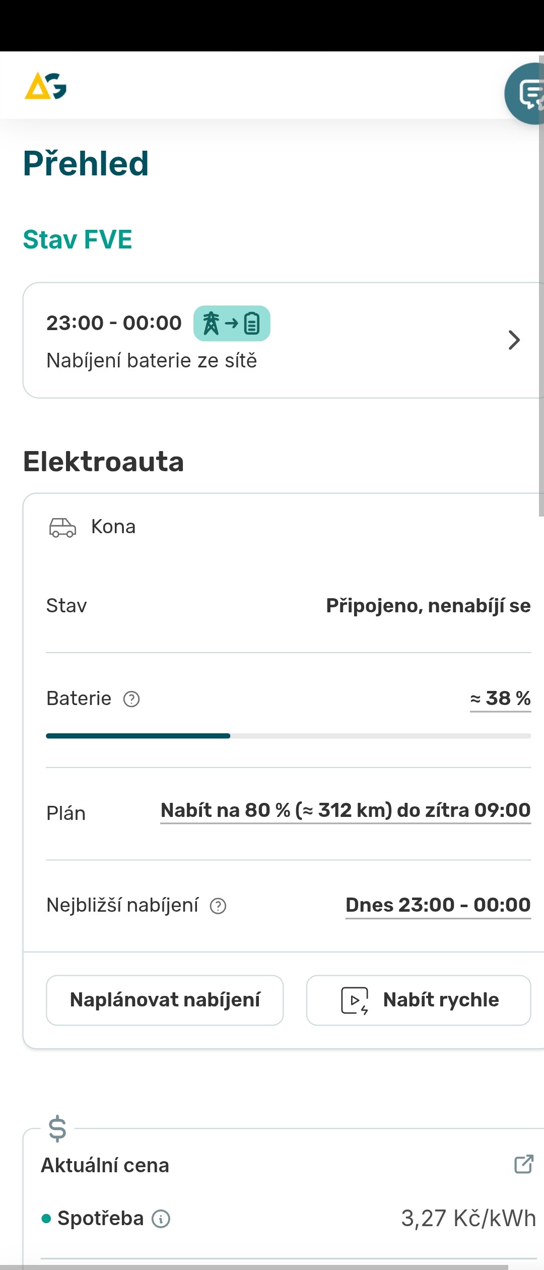

Dnes jsem mu dal za cíl nabít na zítra na ráno na 80% a tak naplánoval že přes den zase využije přebytky a pak bude nabíjet 23:00-0:00 a 2:00-3:00.
Přes den nabil asi 4kWh z přebytků, ale teď už je 23:47 a ač stále píše, že bude nabíjet 23:00-0:00, tak zatím nabíjení nespustil.

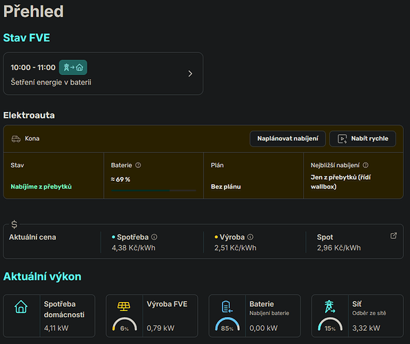

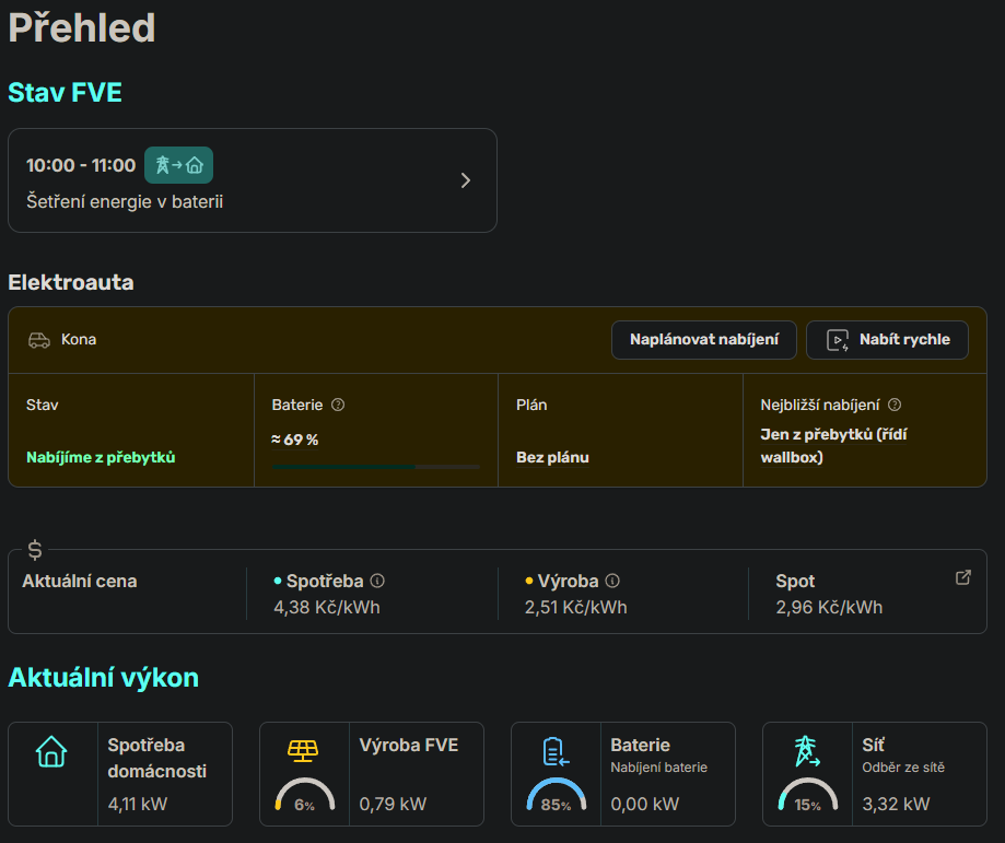

Edit: Tak to dopadlo docela nevalně. V noci to sice pustilo nabíjení při levných hodinách dle plánu (1:00-2:00, 2:00-4:00 a 5:00-6:00), ale celou dobu to nabíjelo jen 6A místo 16A a tedy to nevyužilo naplno ty nejlevnější hodiny.
Díky tomu to nezvládlo samozřejmě nabít auto na požadovanou hodnotu, protože bylo cílem nabít ráno do devíti.
A po deváté, už bez jakéhokoliv plánu, to nabíjelo auto ze sítě, přičemž to tvrdilo “Nabíjíme z přebytků“, viz obrázek:
Nepodařilo se mi to ručně zastavit, ač jsem mu to nabíjení několikrát vypnul a jelikož jsem ani v Proteu nenašel možnost vypnout řízení nabíjení EV, tak jsem nakonec došel auto odpojit :man_shrugging:
Asi to bude chtít ještě nějakou práci :wink:
