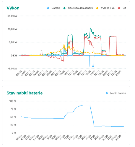

  2. Zatím mám v autě (obrázek neodpovídá) nastaveno min charge=30% (což je v nejhorším případě až 24kWh.) + Dobíjení od 10h - 16h (a pak od 02h - 04h)… Jde to udělat nějak líp?
  3. EV vysosne baterku jako nic. (A z baterky se pak stává jen legrační “minibuffer”.)…
    1. Baterka se nemá kdy dobít a nezbývá ani na backup. To je dost pruda. :frowning:
    2. Je blbý, že se domácí baterka amortizuje kvůli EV… Ale to je možná jen můj mentální problém… nejsem si úplně jistý… :open_mouth: :smiley:
    3. Další -možná nepodložená- obava: Nezbývá na “odpružení” drahých časů večer při spotřebě domácnosti… Ale třeba jsou to jen drobné a nabíjení EV bude taková raketa, že nemá smysl si lámat hlavu.

Teď jsem zjistil, že mám na střídači zakázáno krmení EV z baterie. (Což naprosto dává smysl.) Je teda otázkou:
  1. Jak takové nastavení jde dohromady s Proteovým řízením a predikcemi… (Bude mu třeba chybět výroba, ale baterii před EV chránit nemusí.) … Nebo různé režimy takové nastavení “přebijí”?

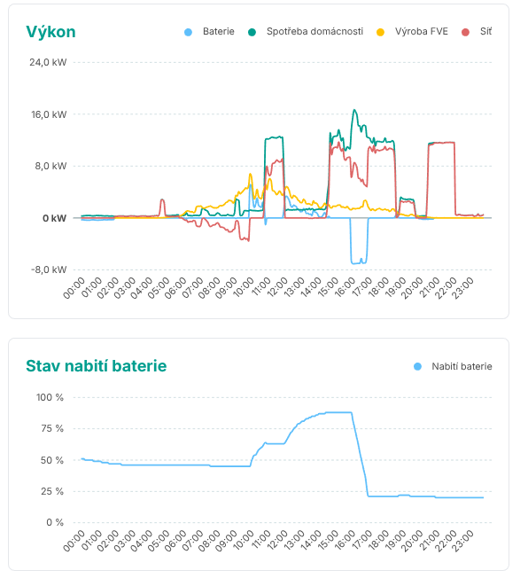

  2. Co se na tom obrázku stalo mezi tou 16 a 17 hodinou. (Jiné dny to tak nevypadá.)

  1. v režimu zákazu přetoků (což je v době, kdy je slunka zrovna hodně), funguje zmíněný Green mode někdy docela divně. Nepodařilo se mi vysledovat, kdy to dělá kejkle (= přestane nabíjet). Má to nějaký souvis s tím, že právě není známa velikost přetoků, ale jsou dny kdy to problémy nedělá, jindy ano.
  2. Proteus (zatím) spotřebu EVC „nepoznává“ a tedy ji zahrnuje do predikcí spotřeby. To (spolu s nepredikovatelností toho, kdy EV nabíjíte) tyto predikce poměrně slušně degraduje = model předvídá vybíjení baterie (typicky v zimě nad ránem, kdy mám naplánováno nabíjení) - ale baterie se nevybije, protože je to zakázáno a nabíjím z DS. Na tomto se údajně pracuje.
