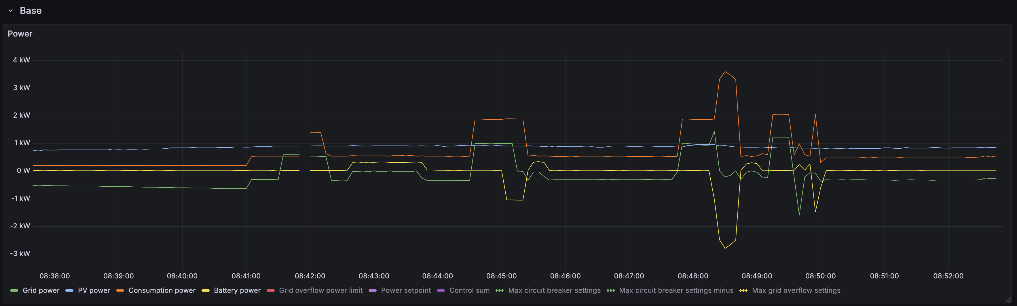

Zákaz přetoků a zákaz "přítoků"?
Rychlá odpověď: Protože GoodWe to lépe neumí.
Detailní odpověď:
Ty data co vidíte v jejich rozhraní jsou 5ti minuté “snapshoty“ - tzn. vezmou aktuální stav a ten zobrazují příštích pět minut, takže to pak vypadá, že se tam tento odběr děl 5 minut, ale to není pravda, realita vypadá takto:
Vám ten stav ve vašem grafu ukazuje, že tam ten odběr z času 08:45:00 byl pět minut, ale ten odběr se reálně vrátil několikrát k nule. Celkový odběr z gridu za tu hodinu 08:00 až 09:00 byl cca 50Wh . . . to je při ceně 7.5 Kč/kWh cca 0.356Kč . . .
Je to proto, že GoodWe neumí samo o sobě mód “prodávej místo nabíjení baterky“ a proto to děláme uměle tak, že mu zakazujeme nabíjet baterku (to ale nejde dokázat bez současného zákazu vybíjení) a následně pořád dokola kontrolujeme, zda je výroba vyšší než spotřeba (tedy nadbytek jde do gridu) a pokud ne (spotřeba začne být vyšší než výroba) ihned pošleme příkaz na zrušení zákazu nabíjení/vybíjení baterky, což ale GW trvá cca 30-50 vteřin než na to reaguje plně. Je to vidět na té oranžové (spotřeba) - zvedla se skokově nad výrobu PV (modrá) a my na to zareagujeme cca do 15 sekund, aby se povolilo vybíjení baterie a to GoodWe trvá dalších cca 30s než to reálně provede.

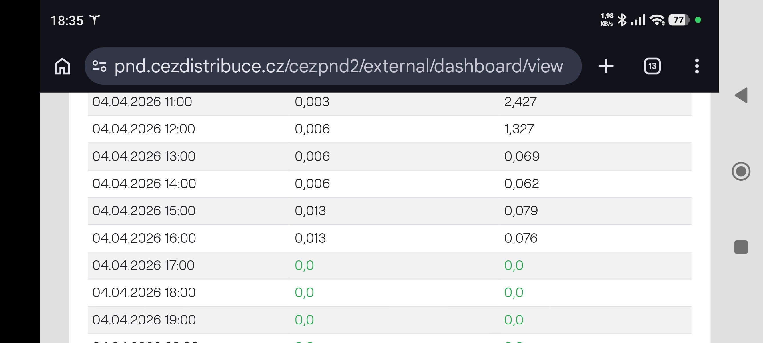

Dá se to tam vyčíst spoždění cca 8h.
Tobě se aktualizuje PND 3x denně? Mně 2x.
Teď je 18:35h a vidím už spotřebu za 16. hodinu. Tak že vidím se spoždění cca 2,5h. Aktualizuje se to myslím neustále…
Viz obrázek…
ne, schválně se podívej později večer, pořád tam budeš mit tu 16:00. Další data přijdou brzo ráno.
