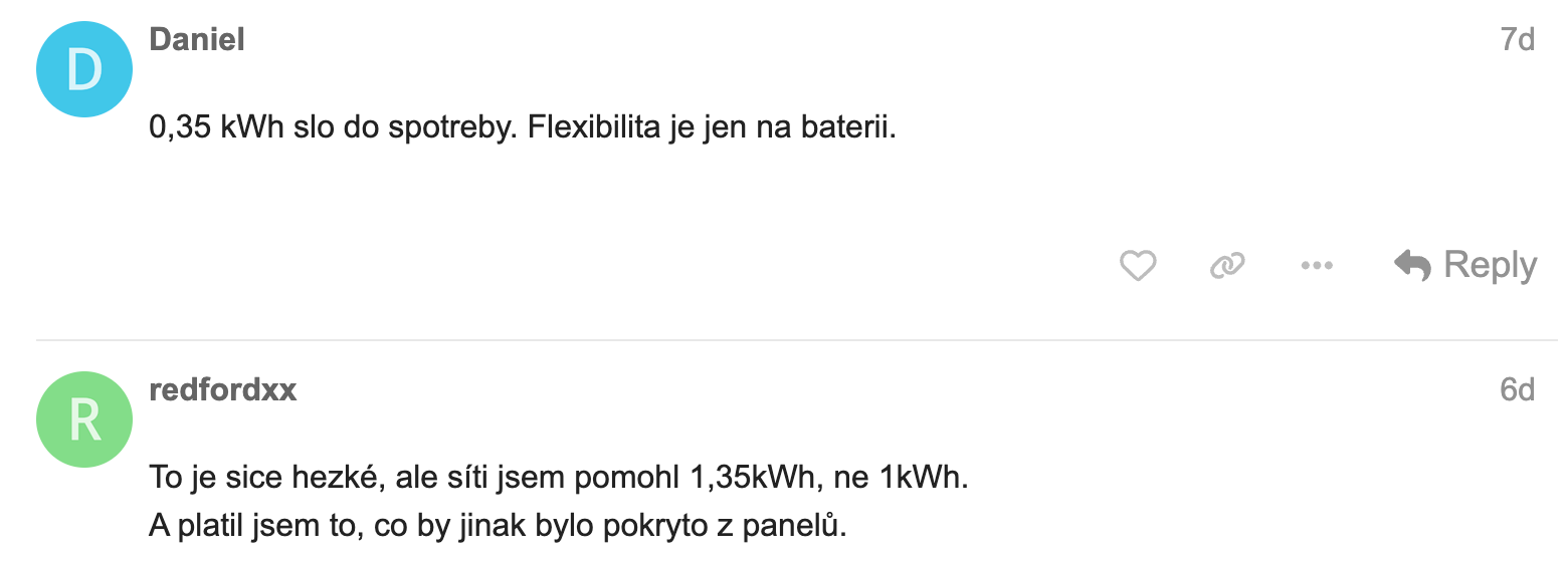

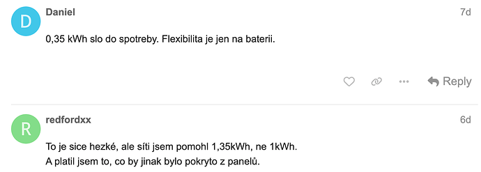

Jde o toto
Pomohl jste 1kWh, těch 0.35kWh by se stalo s aktivací nebo bez ní (baseline).
V tom vašem vzorci by těch 0.35kWh bylo součásti E_grid - tzn. výsledek vašeho vzorce by byl stejný jako jak to aktuálně počítáme (z výkonů).
Výkony nám ale dávají možnost to nabízet i ČEPSu, protože tam se hodnotí aktuální výkon (ale platí se pak za energii) tak aby to drželo 50 Hz. U té čtvrthodinové odchylky by ten výpočet přes energie i mohl fungovat, ale pro výpočet té energie stejně potřebujeme integrovat výkony - což přesně děláme, koukáme na realtime výkony a pak z toho počítáme energii.
Pointa je v tom, ze kdyby nebyla zapnuta ta aktivace, slo by to z baterky. Protoze kvuli te aktivaci, tech 0.35kWh slo z gridu misto z baterky. To je ta pomoc. Kdybych mel zapnuto setreni energie v baterii a nesvitilo slunce, jako pomoc by se to nemohlo pocitat, protoze i bez aktivace by to slo tak jako tak z gridu.
Proto jsem psal, ze v zavislosti na rezimu pred aktivaci, se ty vzorecky trochu lisi.
