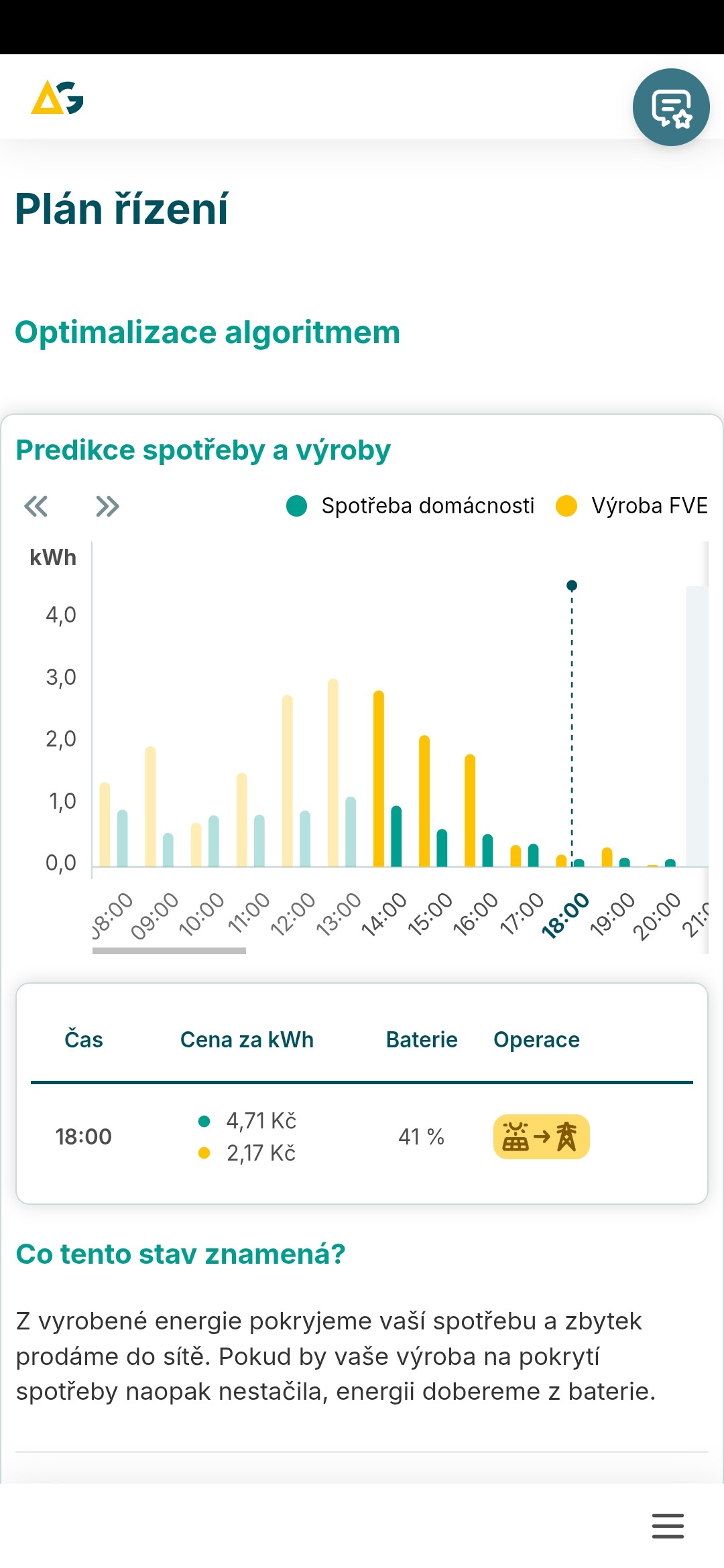

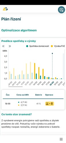

Tak uvidime zitra, predpoved je hodne divoka.
Vyse uvedeny obrazek je predpoved streda 18:40

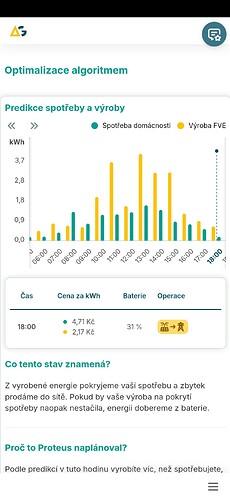

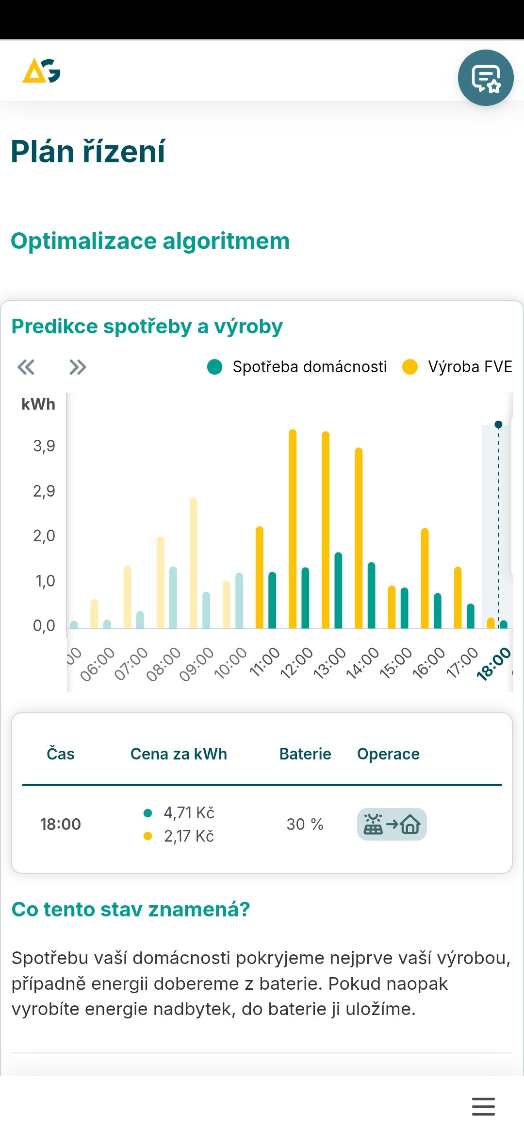

Ctvrtek 9:57

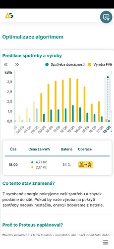

Ctvrtek 11:17

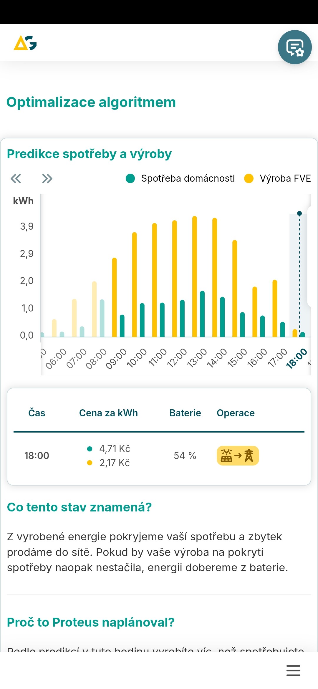

Ctvrtek 14:30

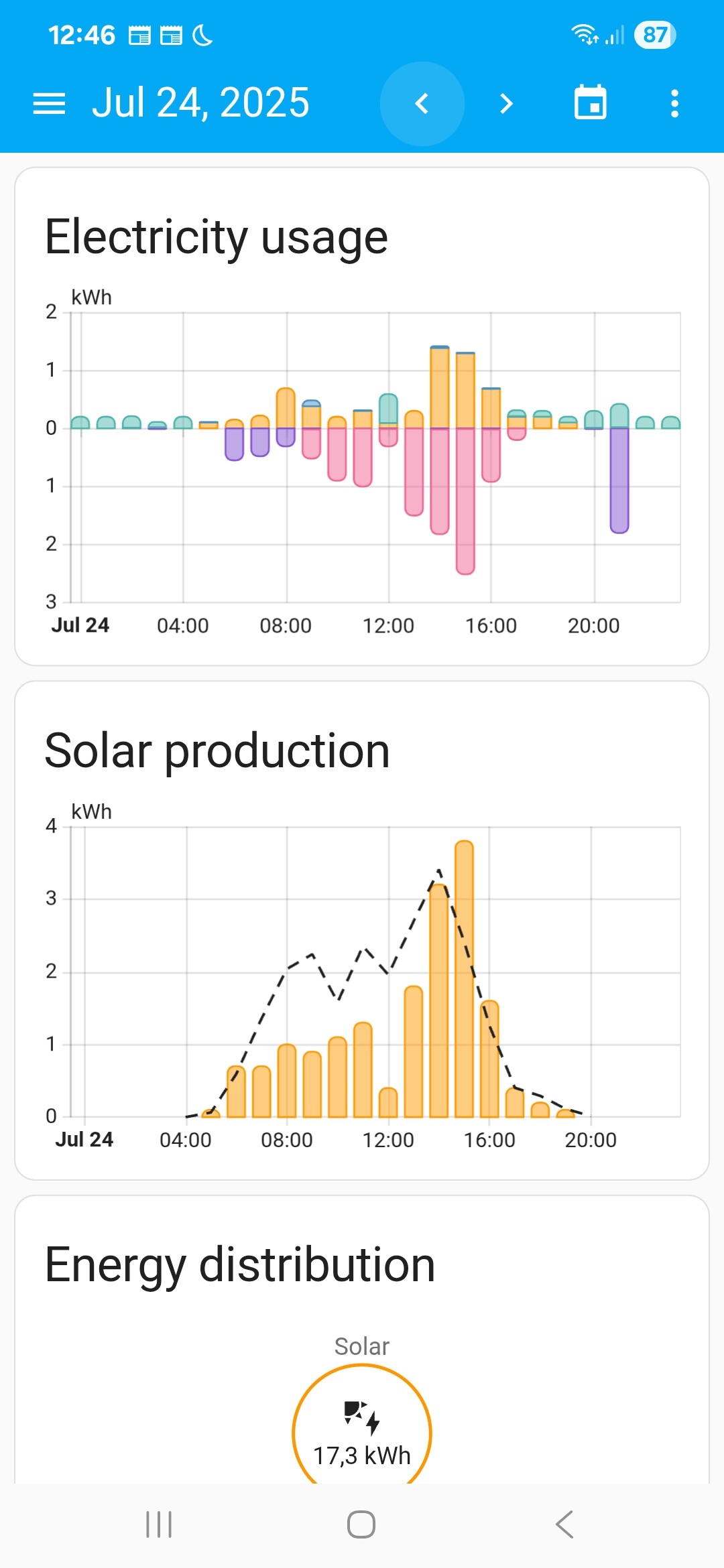

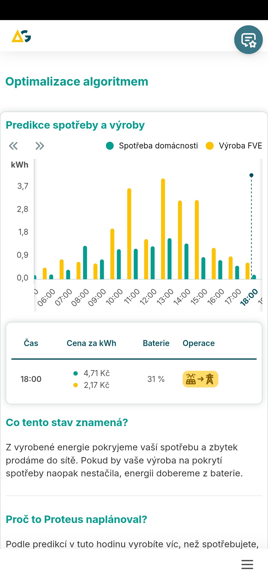

Realita

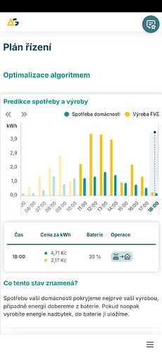

Tak to vypada, ze predpoved streda vecer byla lepsi nez ctvrtek v 10h
