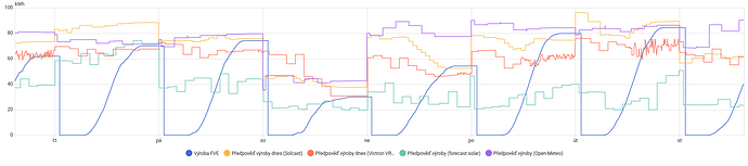

Takhle to třeba vypadá u mě za poslední týden (výroba FVE versus předpovědi různých modelů pro daný den):
Dneska je krásně vidět, že už je vyrobeno dvakrát tolik co předpovídá forecast.solar :slight_smile:.

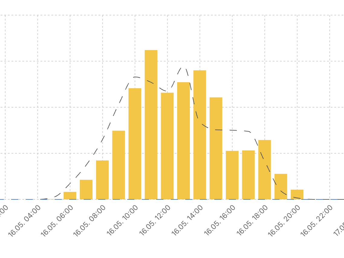

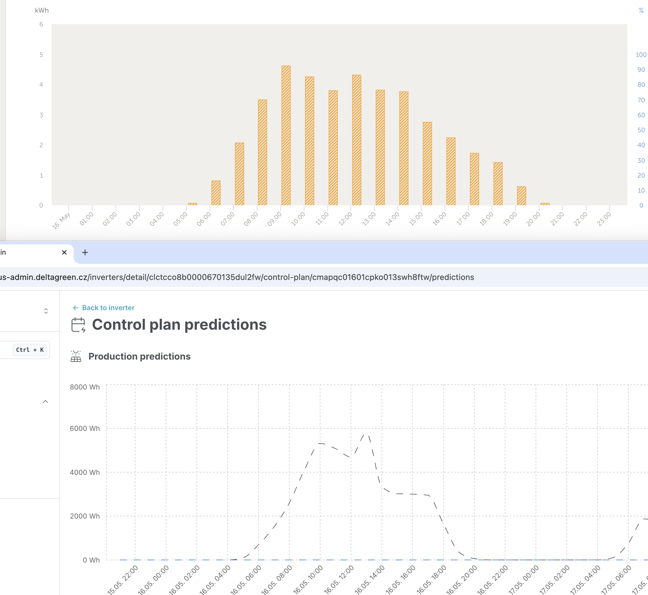

tak u mě se testují nové prerikce výroby - aktuálně to má za sebou jen jeden den, ale zase tento den byl zatažený, kde ty predikce jsou o to složitější a dopadlo to takto:
Překvapivě “přesné” - to ale neznamená, že další dny nebudou mnohem horší :smiley: a současně že to u ostatních bude fungovat stejně - pustíme vám to ale už snad příští týden a uvidíme, jak to dopadne

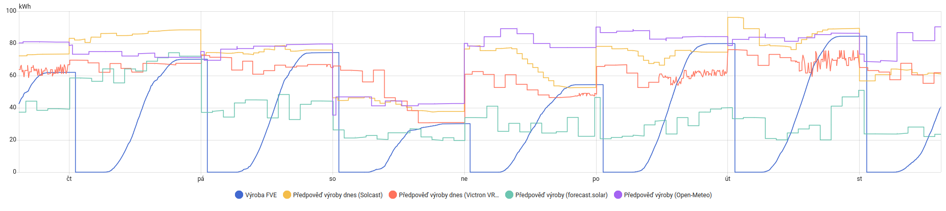

takto vypadaly predikce Victronu vs ty naše nové
a jak to dopadlo ukazuji výše, Victron predikce to podstřelily cca o 1kwh v každé hodině
Ale zpětně to hajzlící upravili a teď se to tváří, že to trefili téměř přesně :smiley:
