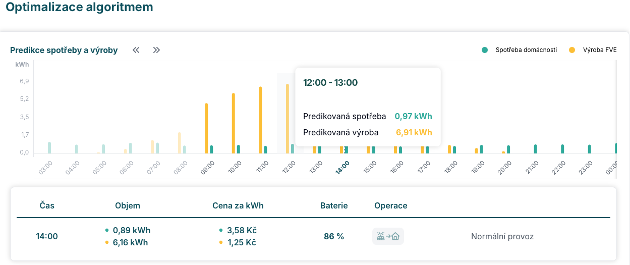

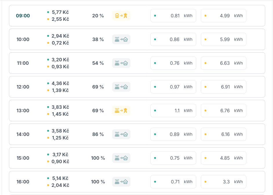

Díval jsem se na dnešní plán a byl jsem překvapený jeho atypickým průběhem - obvykle se mi během dne dobíjí baterie ze sítě. Příčinou je nesmyslně vysoká predikce výroby FVE - mám 4.95 kWp na jihovýchod a maximální výroba bývá mezi 3.5 a 4 kW. V predikci Protea jsem ale dnes měl cca. dvojnásobné hodnoty s maximem 6.91 kW.

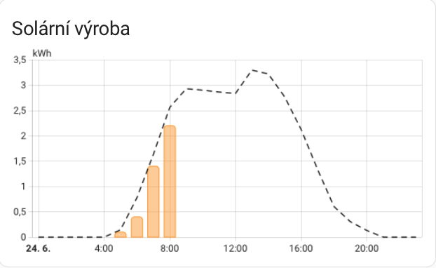

Nakonec jsem upravil predikce podle Open-Meteo Solar Forecastu. který mi obvykle sedí se skutečnou výrobou.
Snímek obrazovky 2025-06-24 v 9.17.27
Díky moc za upozornění! Procházeli jsme to a v té jedné konkrétní hodině (předtím ani po tom už to tam nebylo), se nám zdvojily záznamy v databázi. A predikce tak byla dvojnásobná. Upravili jsme, aby se to znovu stát nemohlo.
