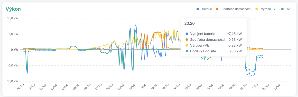

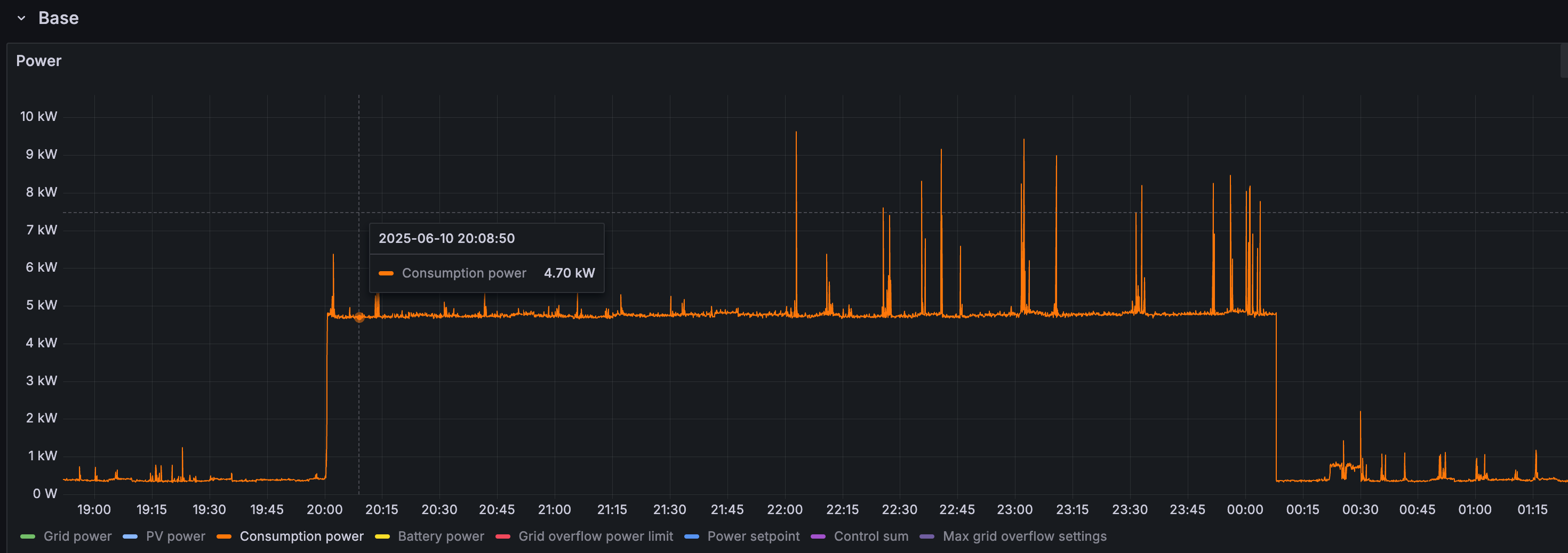

Proč nedochází ve večerních hodinách při nejdražší ceně výkupu (nyní obvykle od 20h) na Victronu k nastavení max. setpointu pro vybíjení? Baterie je přitom skoro plně nabita a není důvod to hodinu plně nevybíjet. Už si toho všímám několik dnů, že Proteus v plánu počítá, že vybije na nižší procento a pak ve výsledku toho nedosáhne. Je to tím, že místo aby nastavil na celou hodinu max. setpoint pro vybíjení (v mém případě max. nastavené přetoky 8,2 kW), tak se snaží pořád setpoint přepočítávat a nastavovat každých 20 - 30 s (většinou nižší než max.). Tento režim se ale hodí spíše, pokud potřebuji vybíjet menším výkonem, a ne, když je potřeba vybíjet na max. Když jsem Victron ještě řídil přes HA, tak jsem nastavoval vybíjení vždy na max. výkon 8,2 kW a tím jsem dokázal vybít za hodinu cca 50 % baterie. S Proteusem se nyní vybije vždy o něco méně než počítá a pak se snaží zbytek vybíjet už za horší cenu další hodinu.

je limit setPoint, nebo vybíjecí proud baterie?

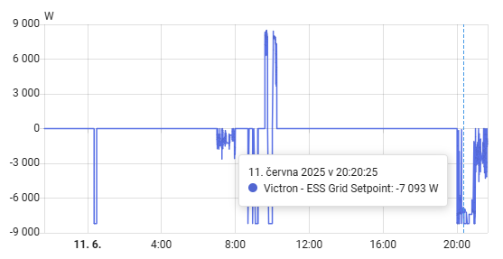

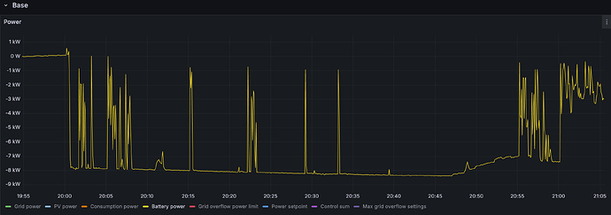

Všímám si již delší dobu něčeho podobného.

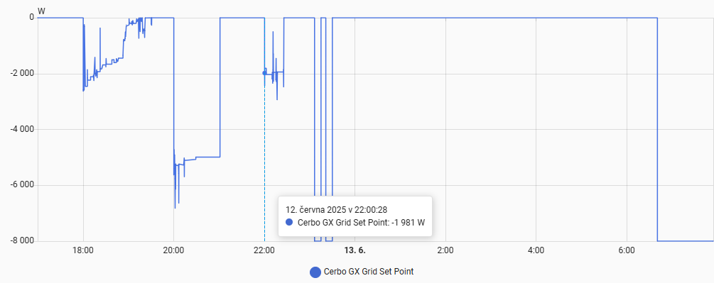

Včera večer takto:
Podle mě to počítá na cílovou hodnoty SOC, kterou si v plánu stanovil. Do toho ale vstupuje i spotřeba domácnosti, tak to pořád přepočítává. Na plný výkon to pustí jen v případě flexibility, viz. graf od včerejška. Akorád teď ráno se mi stalo to, že přišel v 6:40 povel pro flexibilitu, ale Grid Set point zůstal až do teď pořád na -8000. Stejně to nic nedodalo, protože baterku mám vycucanou, ale je to divné.
Chápu, že při spotřebě větší než odhadovaná v danou hodinu plánované procento SOC nevyjde a baterie se vybije méně. To ale není tento případ. Pokud to správně chápu, tak pokud je baterie plně nabita a je možné vybít maximum, tak by se měl, pro co nejlepší výsledky, na vybíjení nastavit max. ESS Grid setpoint (v mém případě -8200 W). Pokud bych v danou hodinu spouštěl nějaké další spotřeby v domácnosti, což by pak překračovalo max. proud pro vybíjení, tak už Victron sám omezí to vybíjení na vyhovující hodnotu a vybije se tak méně, což ale chápu.

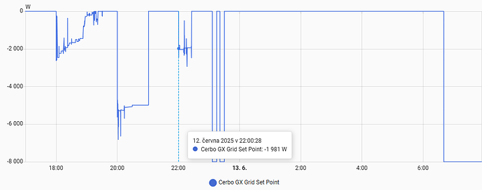

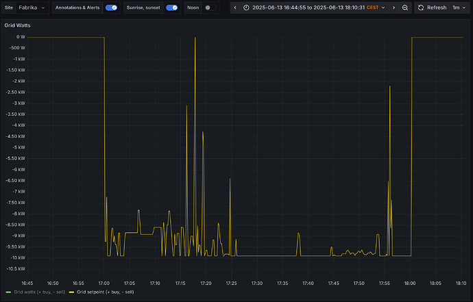

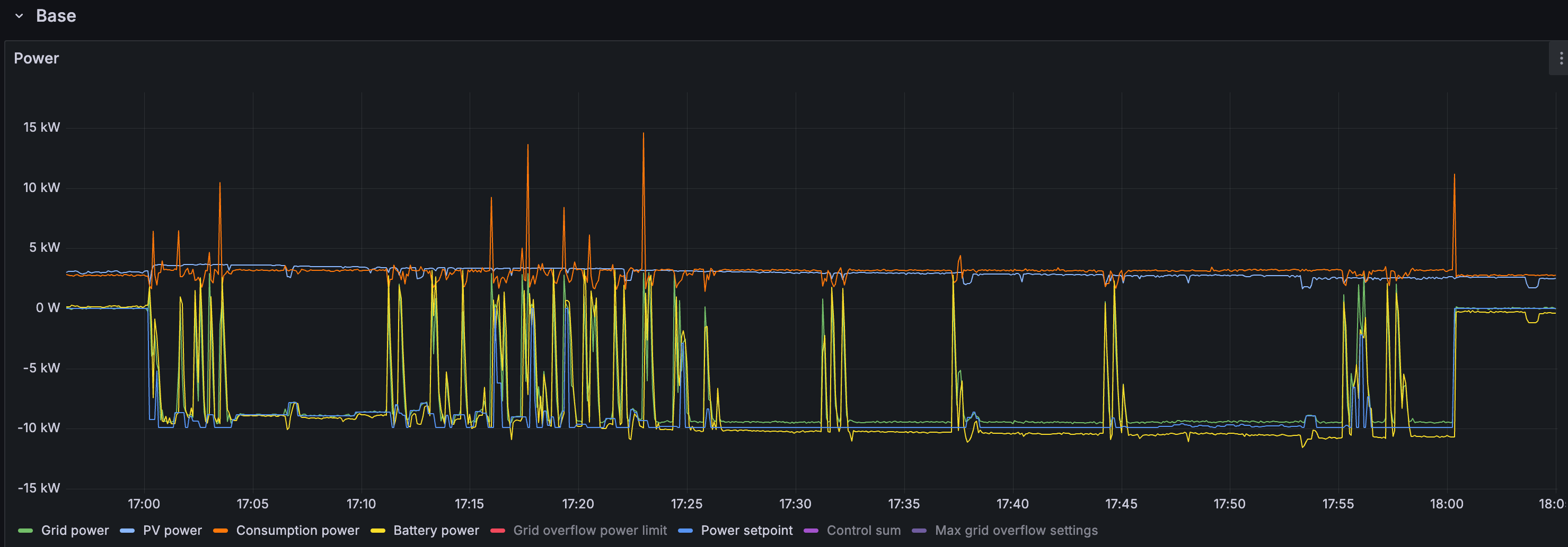

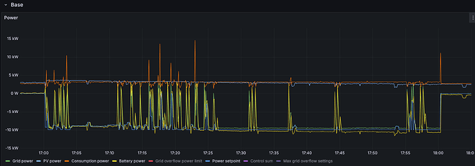

Mrkněte třeba na tohle, proč je to tak chlupaté? (že to Victron nechce na výstupu držet je asi jiná věc). 13.6. 17:00 - 18:00
Nebo to co jsem postoval předtím z 11.6., tam bylo vidět, že setgridpoint je na povolených 9.9kW jen výjímečně.

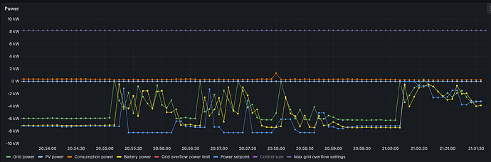

Viz. ten první příspěvek Nedostatečné večerní vybíjení v nejdražší hodinu s grafama 11.6. 20-21h. Už nevím, kolik tam Proteus plánoval přesně cílové procento baterie po vybití na konci hodiny. Ale bylo to právě ve skutečnosti o několik jednotek procent méně než to na konci ve skutečnosti skončilo, což by v případě plného výkonu vybíjení docílil.

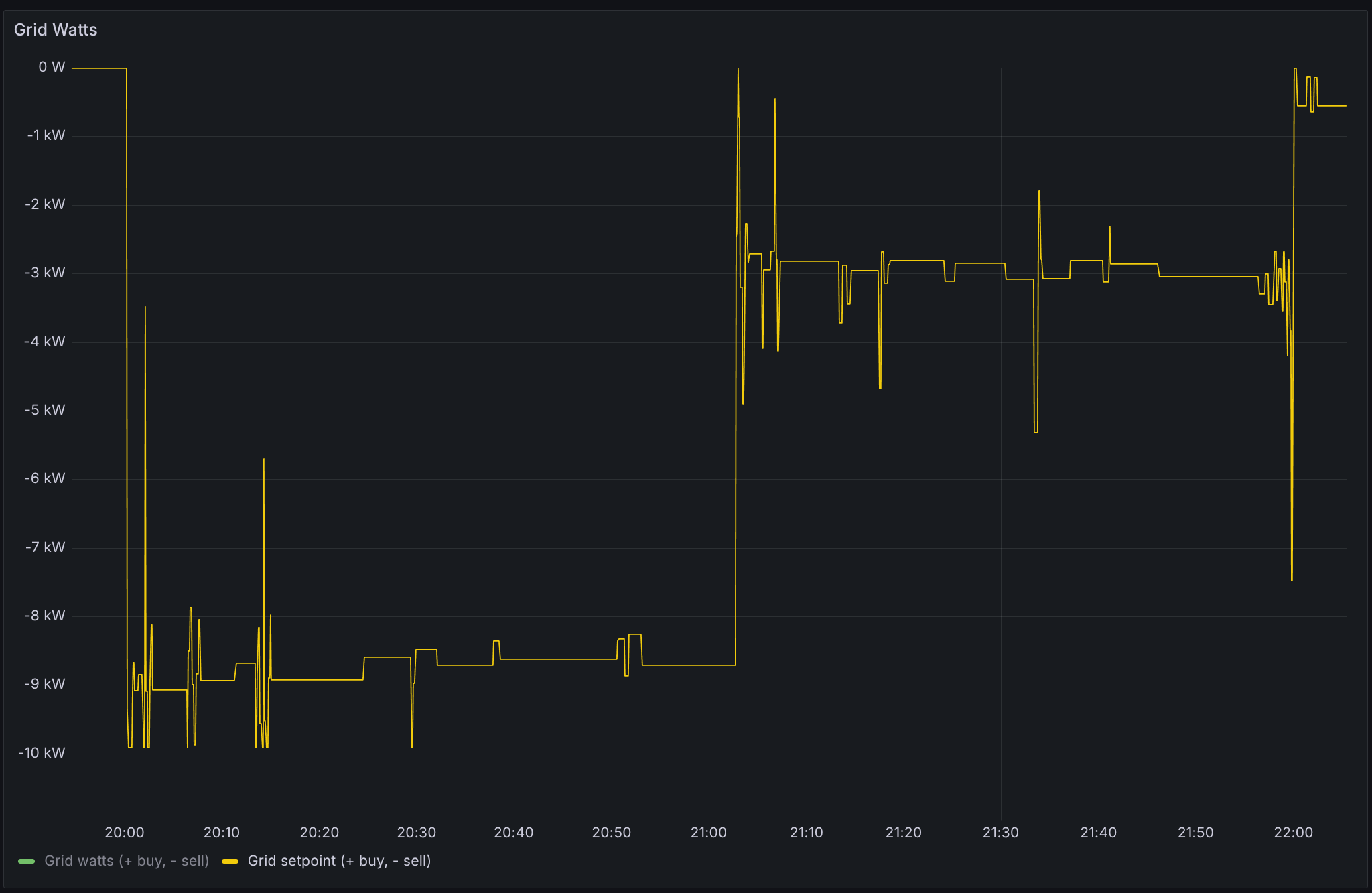

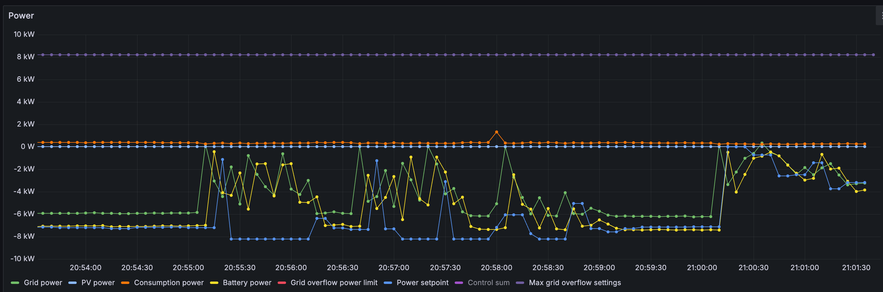

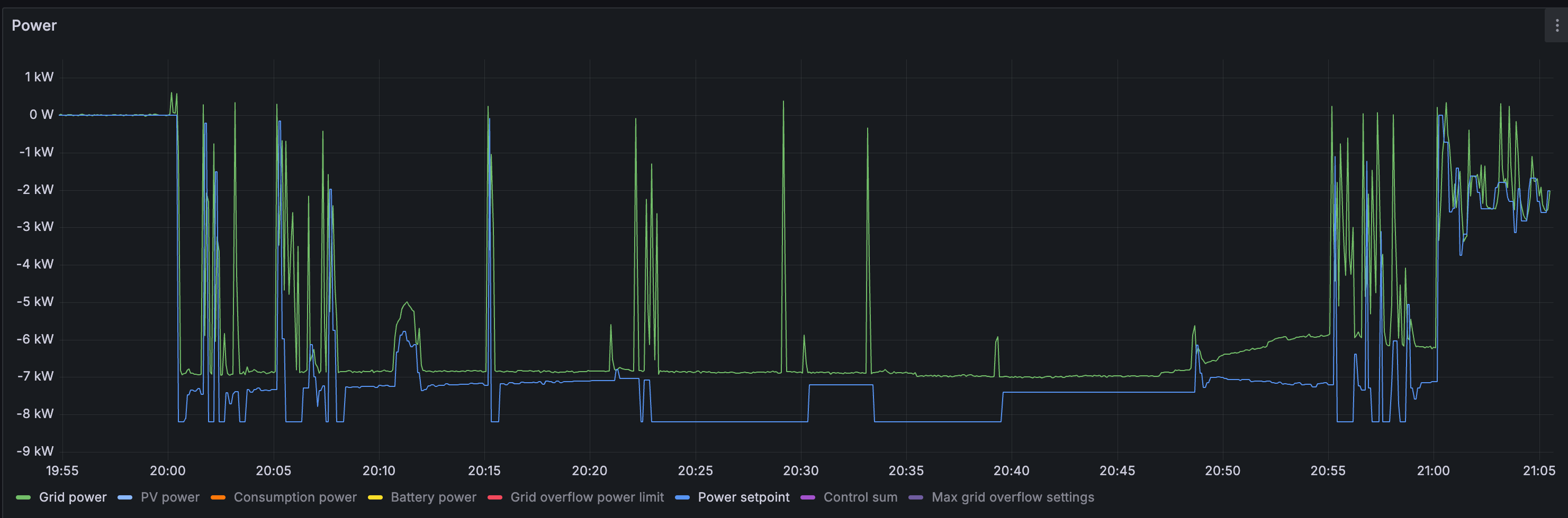

Graf zde:
Je tam vidět, že ty špičky se děli kvůli těm špičkám ve spotřebě - oranžová je spotřeba, žlutá je baterie, zelená je grid a tmavě modrá je setpoint, co jsme chtěli, aby victron měl na gridu.
Když se změní skokově spotřeba (naroste) tak setpoint způsobí, že se baterka bude vybíjet více, než je potřeba (snaží se splnit grid setpoint i přes to, že spotřeba je najednou vyšší) my na to reagujeme snížením setpointu (resp. zvýšení, protože je to záporná hodnota kterou navýšíme na méně zápornou hodnotu).
Jelikož to ale děláme ve smyčce cca 15s, tak to chvíli trvá resp. bude to oscilovat, pokud se ty změny ve spotřebě dějou často a rychle. Těžko říci, co to za spotřebu je, ale skáče to z 10kw nahoru a dolů během několika málo vteřin - cca 5-10s je to zapnuté a pak to zase hned zmizí.
Cíl pro vybití baterie byl 64%, stav baterie byl na začátku hodiny 95%, tedy plánoval vybít 31%. Max výkon baterie je 0.5C, tzn, max výkon by použil, pokud by chtěl baterii vybít o cca 50% - což neplánoval - proto pomalejší výkon vybíjení
Modra je gridsetpoint, co jsme chtěli - tedy kolik má téct do gridu na patě domu, zelená je realita
Tzn váš victron nesplnil to, co jsme po něm chtěli - více chtít nemůžeme, protože to respektovalo přesně nastavení max přetoků do sítě (8.2kW) - tzn to že to na konci hodiny skončilo výše než plán je dáno tím, že vaše FVE neplní ten požadovaný setpoint, co po ní chceme.

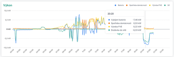

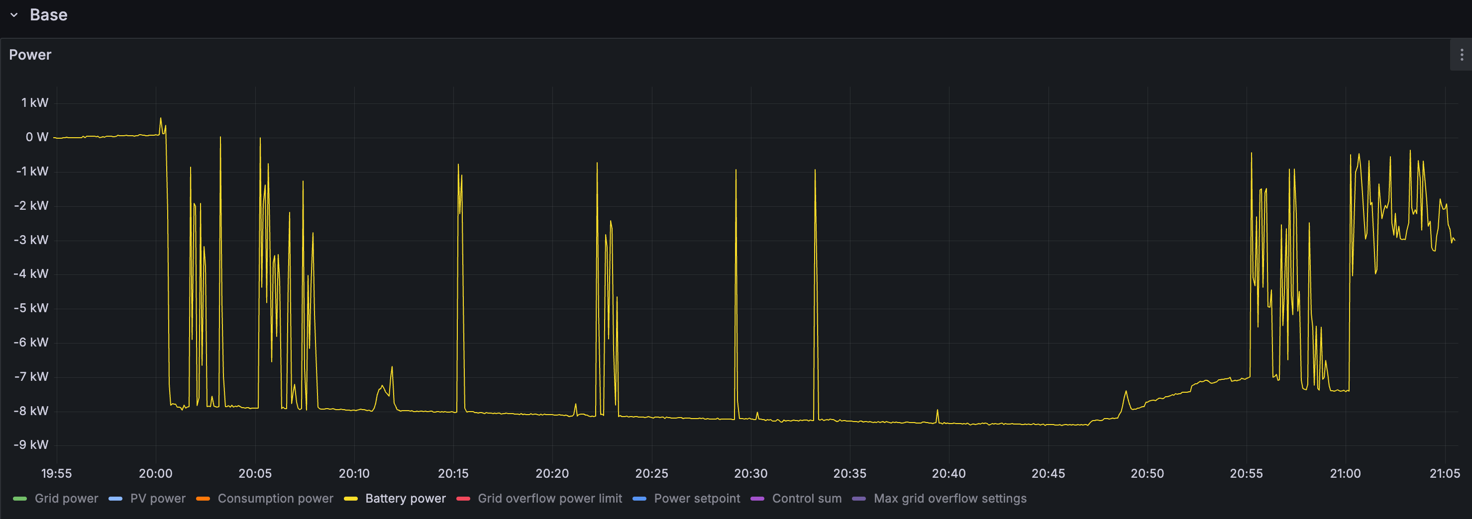

Zde pak ještě samostantně výkon baterie za stejné časové okno:
zde je pak v detailu posledních pět minut
ta hodnota na gridu byla výrazně méně než jsme žádali (zelená vs tmavě modrá) - omezení se dělo, dle toho co vidím, na baterii - nedodávala ani z poloviny, co mohla.

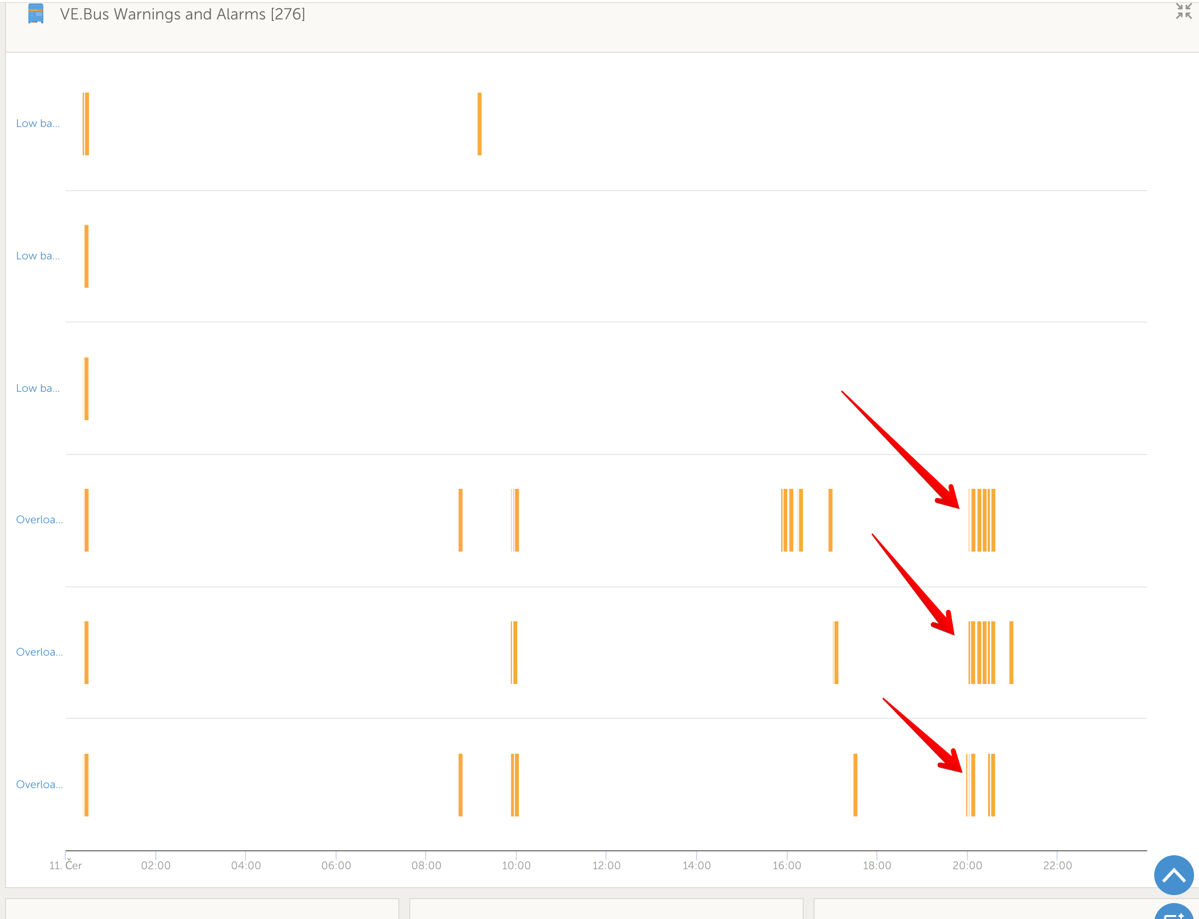

Dle vašeho VRM vidím, že docházelo přesně v tu dobu k Overloadu všech tří střídačů
Takže problém bych viděl na straně výkonu střídačů. (nejspíše přehřívání)

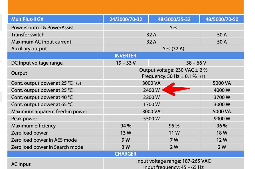

koukám že máte 3x Multiplus 3000 - to dost odpovídá - tato verze má dlouhodobý výkon 2500W, tzn, krát 3 je 7500W.
tak dokonce ještě o trošku méně

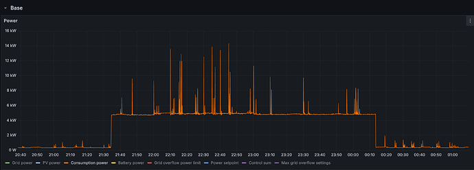

To je buď úplně vymyšlená spotřeba díky nějaké indukci v měření (objevuje se to jen při dodávkách do sítě) nebo způsobené tím, že victron nesampluje všechny vstupy najednou ve stejný čas. Nezkoumal jsem to přesně a jinou victron elektrárnu s povolenými přetoky, kde to mohu lépe otestovat teď nemám k dizpozici. Todle se afaik musí objevovat i jiných zákazniků? V domě aktualně ani není žádný spotřebič, který by todle dokázal. Loni mi todle nedělalo, ale to byla ještě stará elektroinstalace, určitě jiný firmware a hlavně jsem si to řídil vlastním scriptem - ten mohu výhledově zkusit znovu, čimž vyloučím matení victronu příliš častým zásahem do regulace.

Ještě k těm špičkám - nevidím to nijak často u zákazníků s victronem upřímně - resp. docela vzácně a vždycky když jsme to s někým řešili, tak se ukázalo, že tam opravdu něco má, co to způsobuje - v jednom případě to bylo dokonce rozbité TČ, co se snažilo pořád dokola startovat ale neúspěšně
Díky za info a vysvětlení. Já jsem to porovnával právě hlavně se stavem, kdy jsem to řídil přes HA v zimě a tam mi to asi vybíjelo o něco více, protože se to tak nezahřívalo. Teď v létě mám opravdu problém s teplotou a větráním komory, kde jsou měniče, takže pak ty měniče při delším vybíjení tedy přepínají asi opravdu na nižší výkon kvůli teplotě.

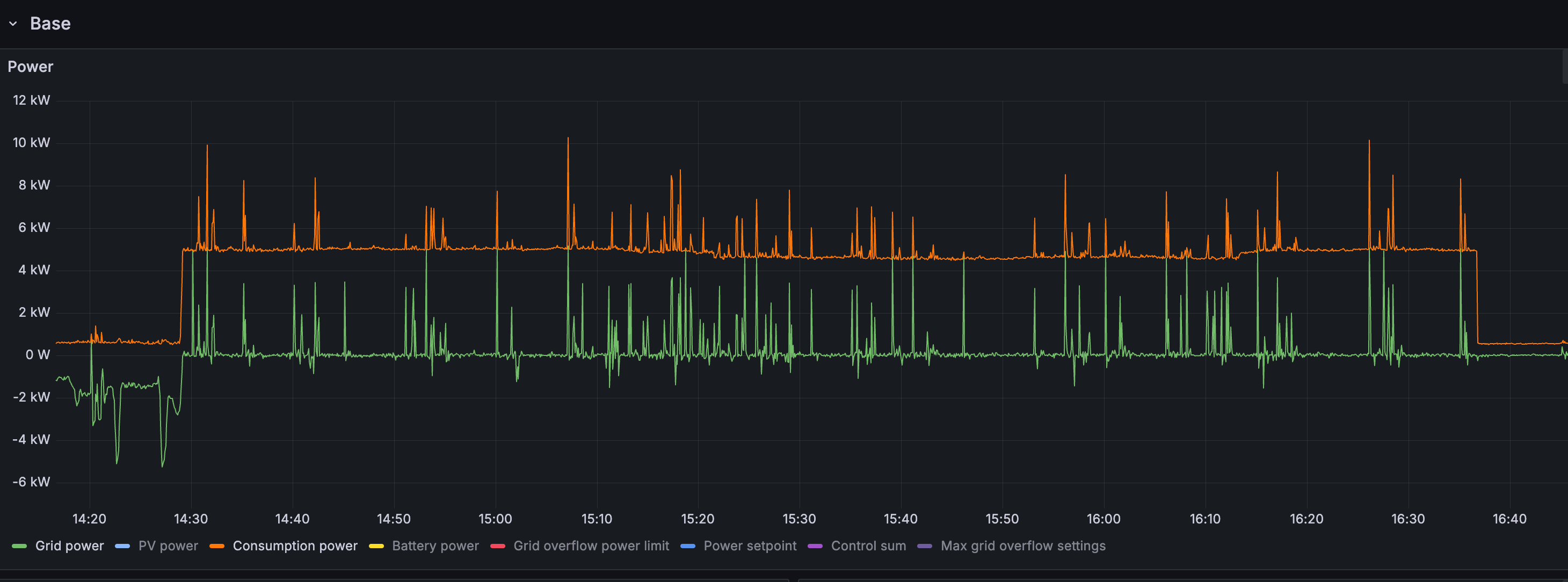

jinak vidím tam ty špičky prakticky denně
10.6.
9.6
a prakticky každý další den, kam jsem namátkově koukal
jelikož to ale koreluje s gridem, tak si troufám tvrdit, že to není jen chyba dat, ale že se to tam opravdu děje a vždycky to “vyřeší” gridem, protože není schopný to takhle rychle chtit baterií
