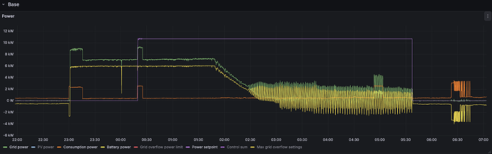

Nějakou dobu to bylo scheduled charging a teď už to je zase přes setpoint. Při balancování se to chová výrazně hůře než scheduled charging.

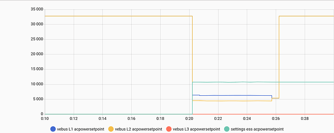

Navíc tam jsou divné skoky při flexibilitě “Odběr ze sítě”:
tady je to vidět detailně - to nabíjení baterie probíhalo pořád stejně před i během DOWN (správně vám ten DOWN vůbec neměl přijít, protože baterie už nic dalšího nabídnout nemohla).
Ten setpoint se pustil kvůli down, měl se ale pak hned nastavit na nulu po skončení down, což se nestalo, to opravíme - děje se to jen při tom souběhu down commandu a nabíjení.
Dále to pokračovalo se scheduled charging (ač na pozadí byl setpoint) - když koukám na ty jiné časy, kdy jste nabíjel manuálně, tak ten průběh na baterce vypadá přesně takhle, takže si troufám tvrdit, že tam rozdíl nebyl
