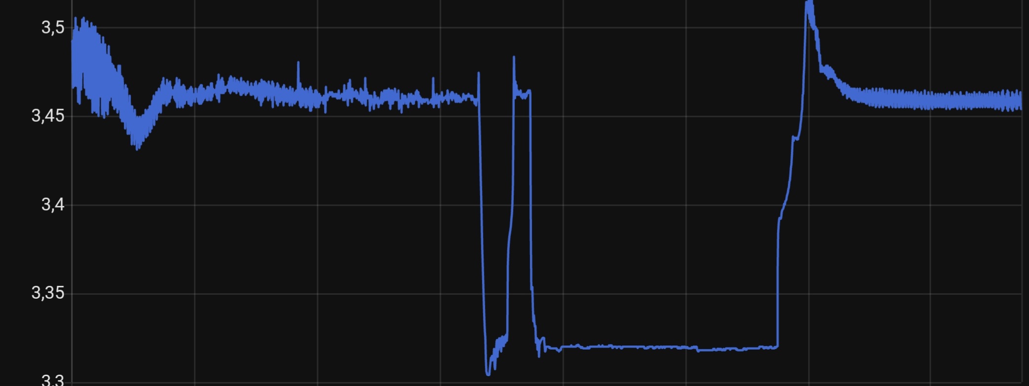

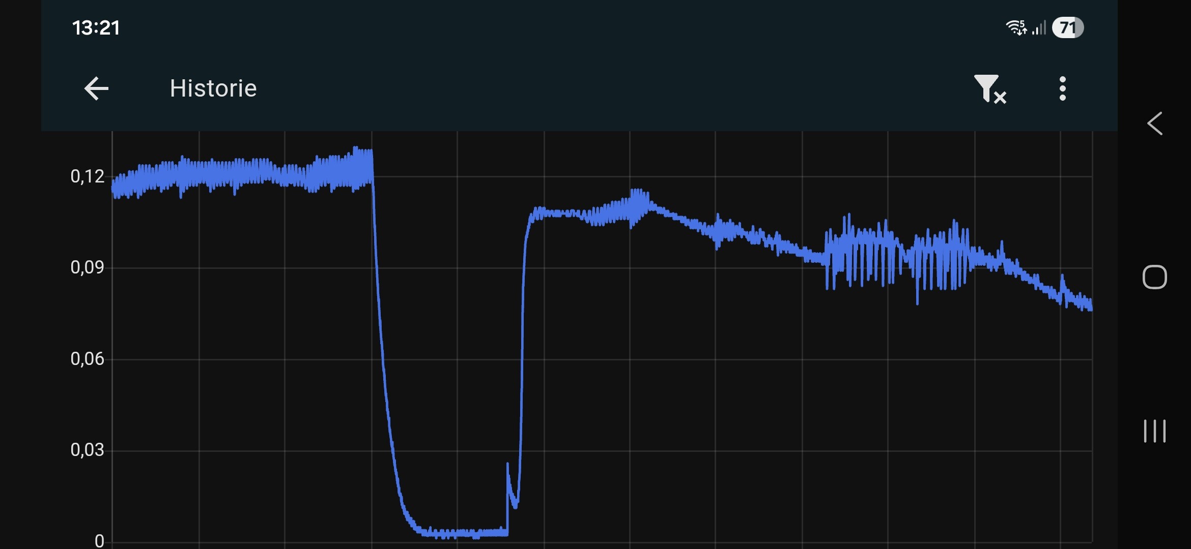

Mám trochu rozbalancované baterie, tak jsem na noc upravoval plán Protea aby dobíjel několik hodin na 100%. Proteus to ale i Victronu dělá přes setpoint a mě přijde, že takhle se baterie nikdy nesrovnají. Dnes jsem vypnul Proteus a nastavil ESS Keep batteries charged a pěkně se to balancuje.
Pozoruji to jenom já? Dávalo by smysl aby Proteus místo hýbání setpointem změnil režim ESS?
Vlevo balancování Protea, vpravo přes ESS.

Ano, je to jenom nabití na 100% (respektive maximální nabíjení). Ale tím systému řeknu co reálně chci a funguje to lépe než když se snaží regulovat setpoint.
Vlevo nabíjení přes Protea, vpravo ESS.

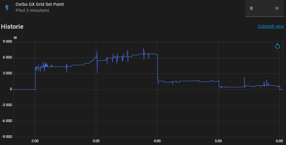

Právě, že se v té době hýbal setpoint podle spotřeby, tak jsem předpokládal, že to dělá Proteus. Na plánované nabíjení jsem nekoukal (nemám v Home Asistentovi, tak mě to nenapadlo).
Když nastavím ruční nabíjení v Proteovi, tak se nastaví plánované nabíjení a setpoint pořád hýbe podle spotřeby. Když ale nastavím plánované nabíjení přímo na Victronu, tak se nastavení setpointu nehýbe. Není možné, že Proteus omylem dělá obojí - tedy nastaví plánované nabíjení a zároveň hýbe setpointem?
Zajímavé, prověřím, zda tam není tento problém.
Pozoruji to samé, dnes přes den drahá elektřina, takže Proteus správně naordinoval na noc nabití baterie na 100%. Bohužel ale to nedělá přes Scheduled charging (ověřeno přes konzoli), ale právě setpointem, což z principu nemůže do 100% dobít, jen do 99%.
