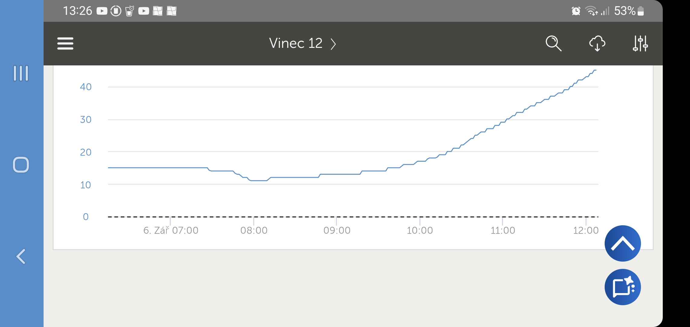

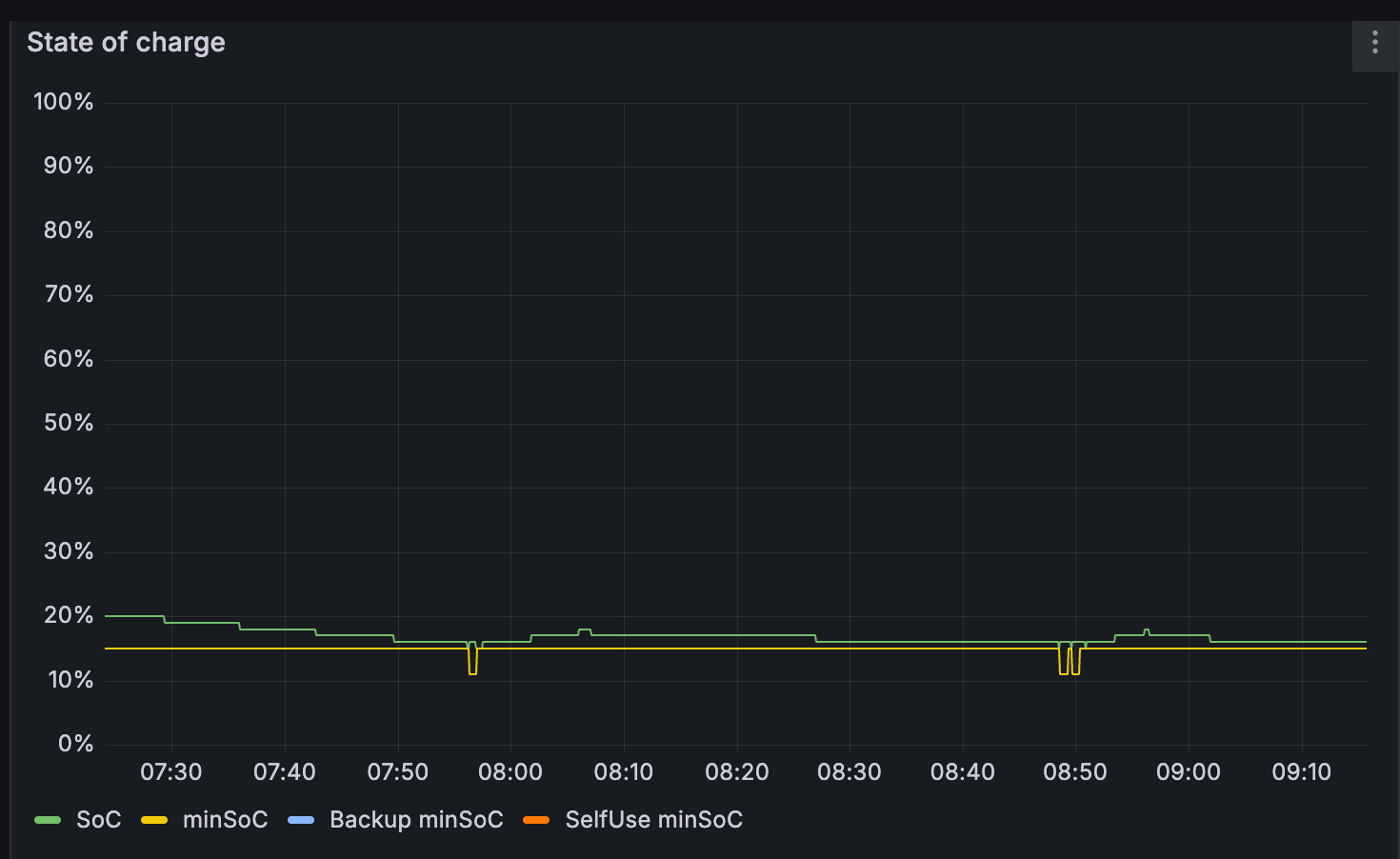

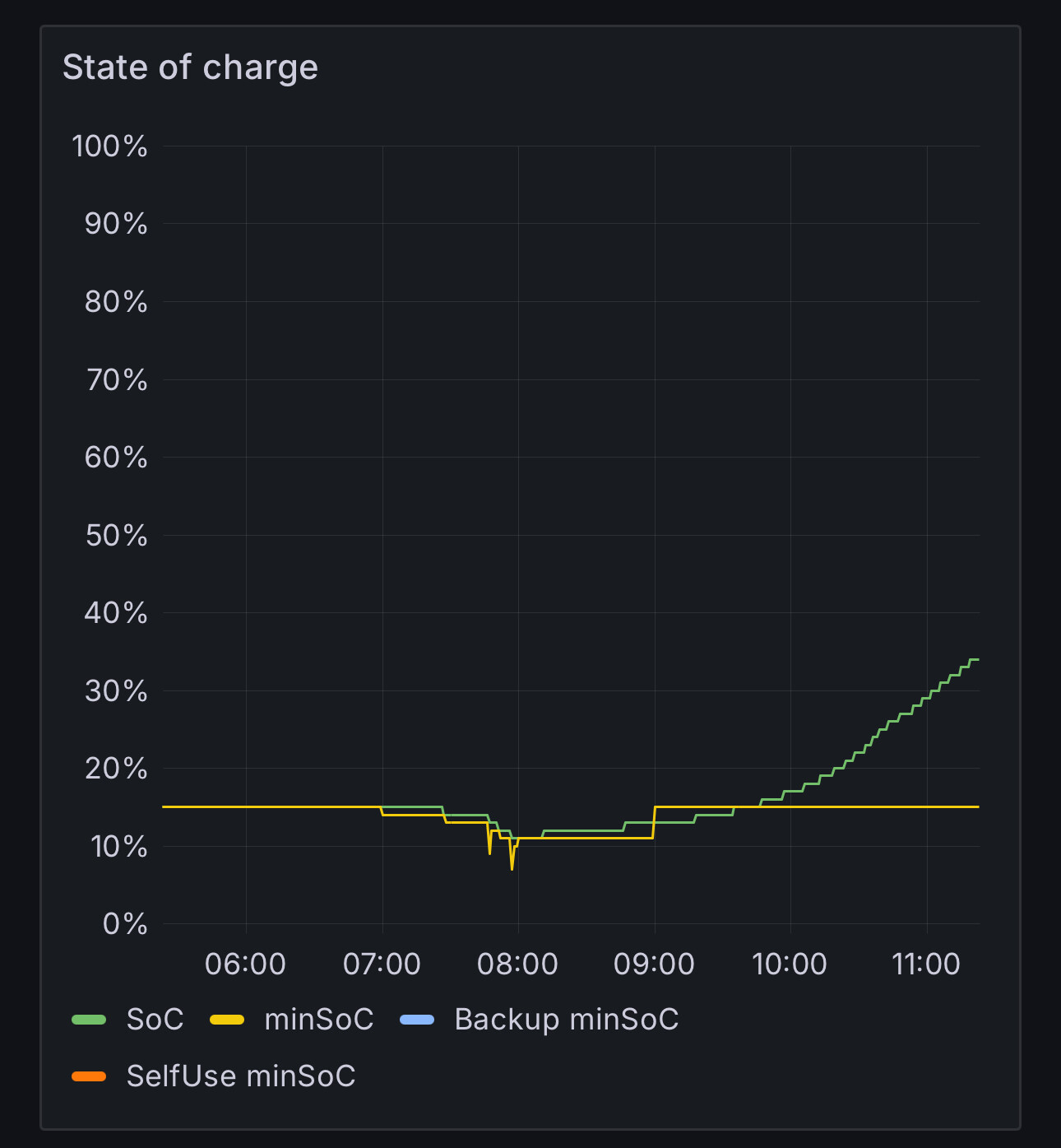

zde ukázka na mé FVE
Třikrát to “cuklo” s mSoC dolů, aby vynutil vyskočení z ESS#1 a vyhnul se tak nabíjení ze sítě o 3% nad mSoC

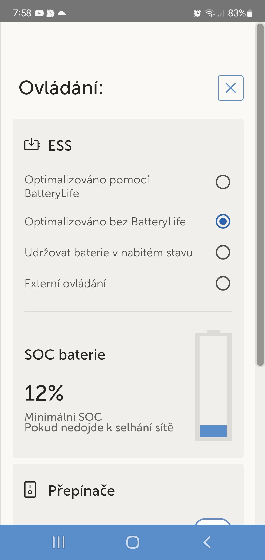

Zatím to nefunguje ?
mSOC je nastaveno na 15%.
Dle tohoto je vidět ze to snižoval až na 11% msoc.
S novou hodinou to pak resetoval, abychom to msoc nesnižovali dlouhodobě
Zjišťuji ale proč v těch 9 a dále už nepokračoval

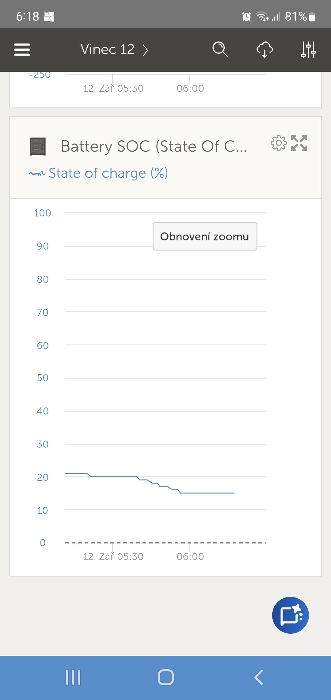

U mě se to taky dopoledne snažilo minSoC hýbat, ale tentokrát byl plán dost mimo, takže to bylo k ničemu :slight_smile:.

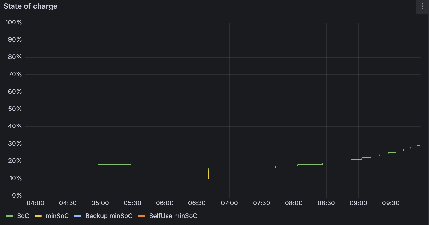

zafungovalo to u vás perfektně
ten náš hack neznamená, že to nikdy není v ESS#1 - do něj to spadne stejně, ale co se děje je, že jakmile Proteus detekuje aktivní ESS#1 (trvá mu to pár vteřin) tak “uhne” s mSoC dolů natolik, aby vynutil ukončení ESS#1 a tím zastavil to nabíjení baterky o 3%.
Na obrázku je krásně vidět, že se mu to povedlo - uhnul s mSoC (žlutá) a zelená (SoC) zůstala tam kde byla - pak se SoC začalo zvedat o cca hodinu později už s FVE - takže žádné umělé nabíjení ze sítě.

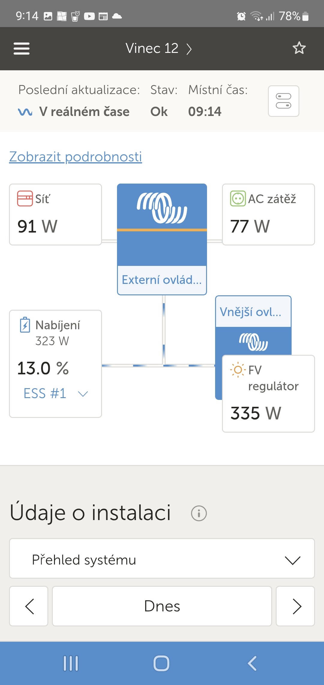

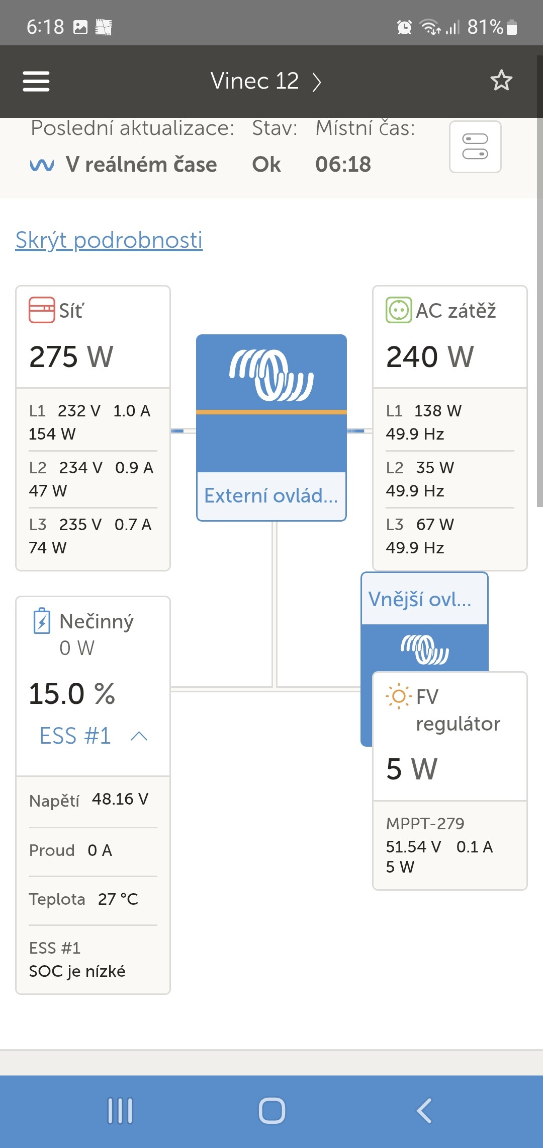

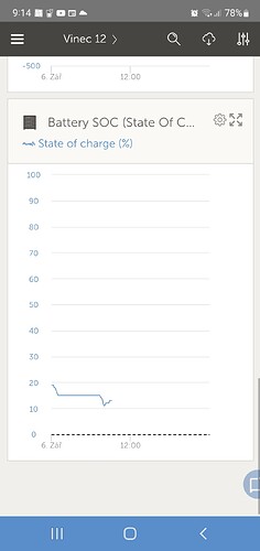

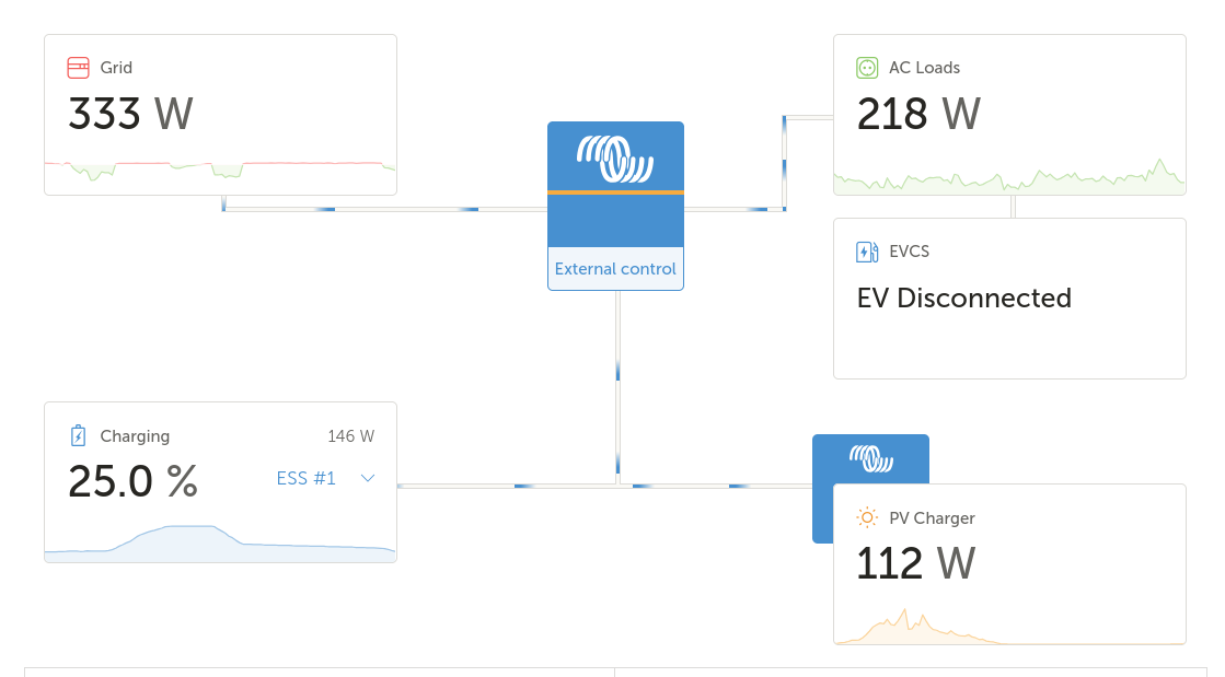

Stále ESS#1 :unamused_face:
mSOc je stále 15%
Provedeno ručně.
tak už snad ode dneška opraveno.
Kde byl problém - máme všude tzv. rate limitery - tedy jakmile dochází k přenastavování nějaké hodnoty na dané FVE moc často, začneme to omezovat. Je to kvůli tomu, aby se z důvodu nějaké chyby nestalo, že někde něco měníme sem tam moc často a tím způsobíme třeba nějaký problém se zápisy od EEPROM (solax) ale obecně i jakékoliv nežádoucí chování.
Mno a bohužel zde je potřeba relativně rychle za sebou několikrát přenastavit mSoC a do toho nám vlezl právě ten rate limiter, který to nenechal měnit tak často. Už by mělo být opraveno, dejte vědět, pokud stále ne (nezapomínat ale na to, že se to děje jen když je predikce výroby větší než predikce spotřeby, což s ohledem na to, že jdeme do podzimu a zimy, už bude nastávat méně a méně)

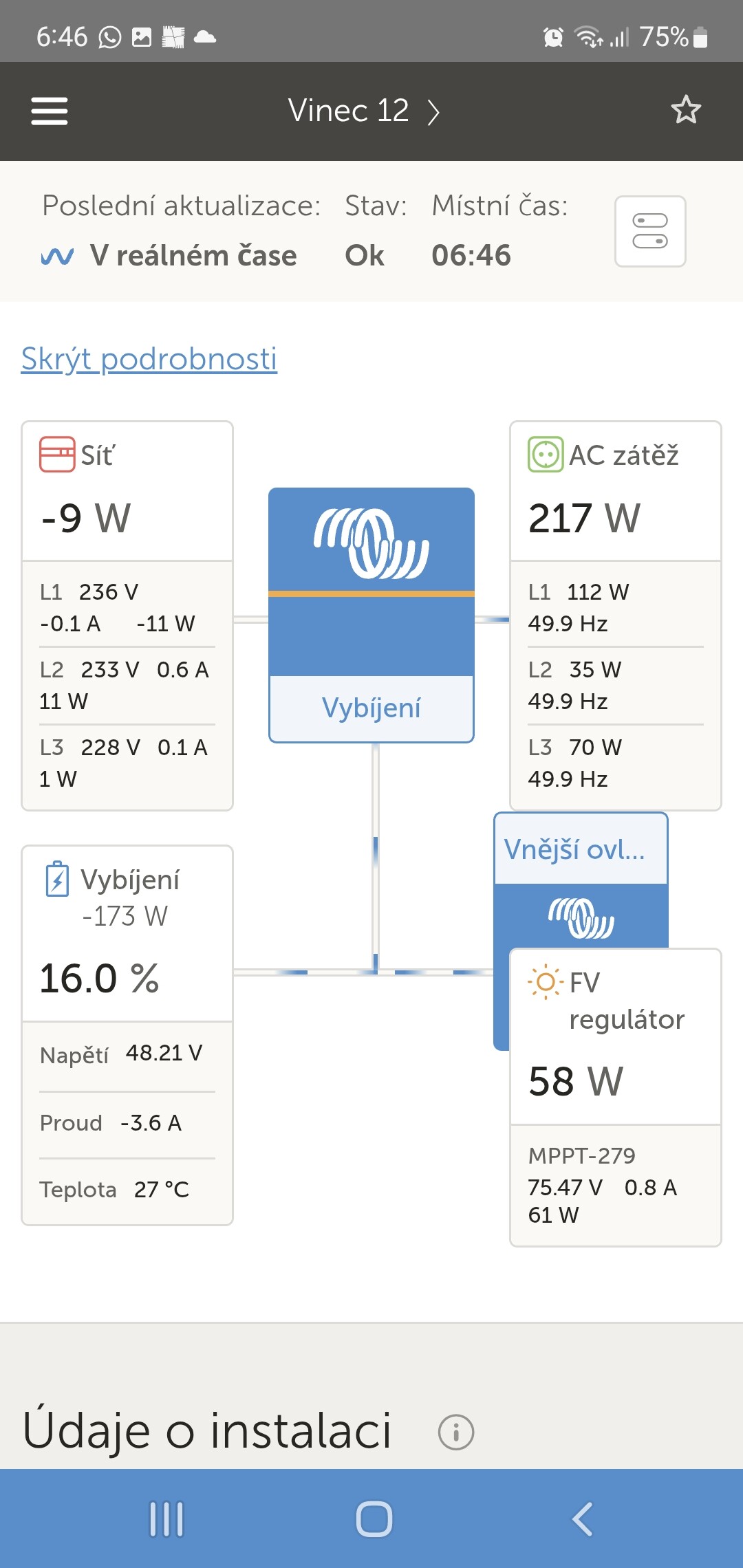

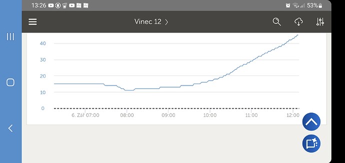

Už to chodí moc pěkně.
Díky. Pozoroval jsem to na mé FVE (Hrdlořezy), ne u syna (Vinec).

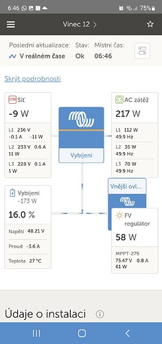

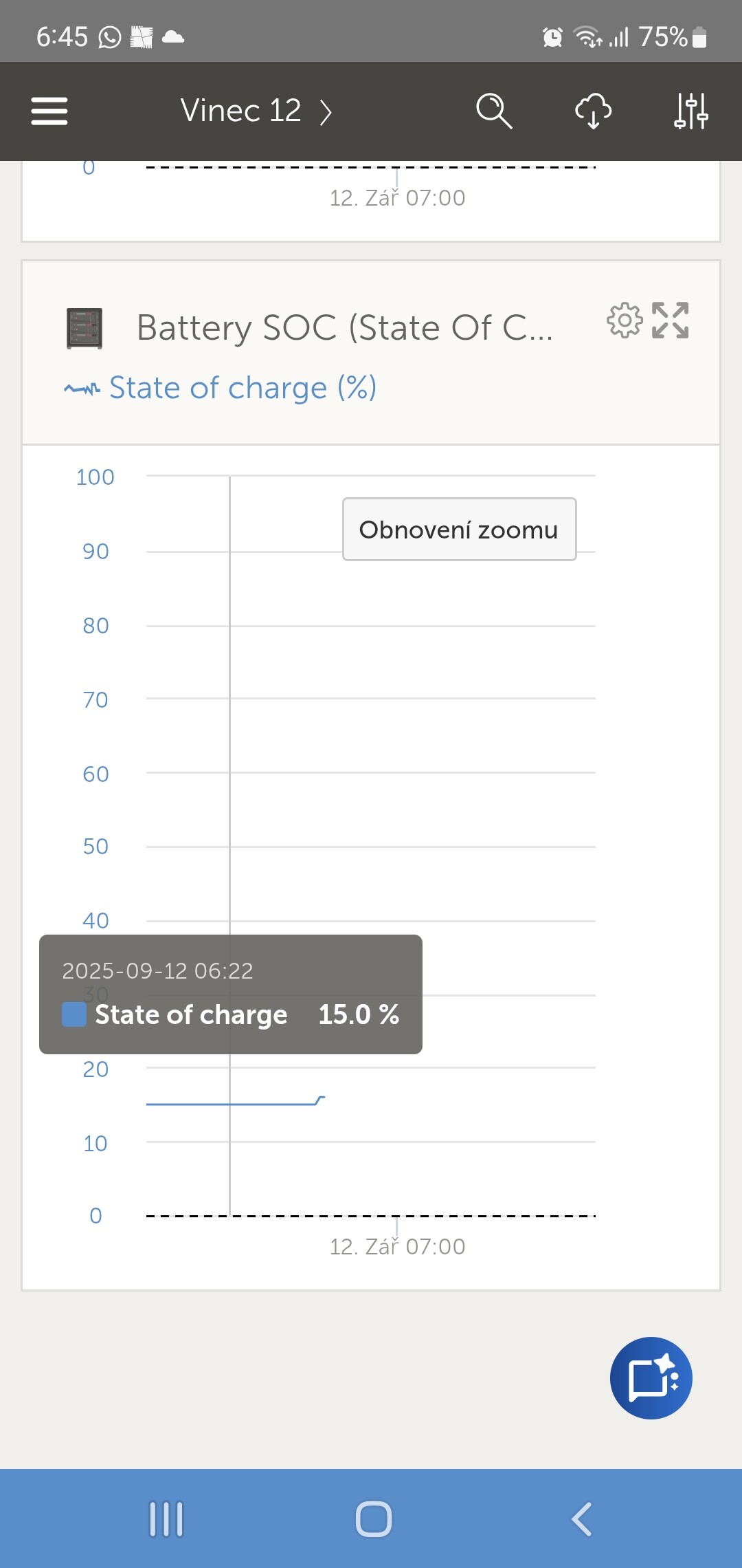

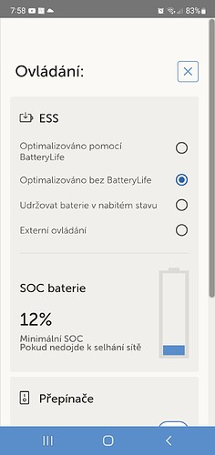

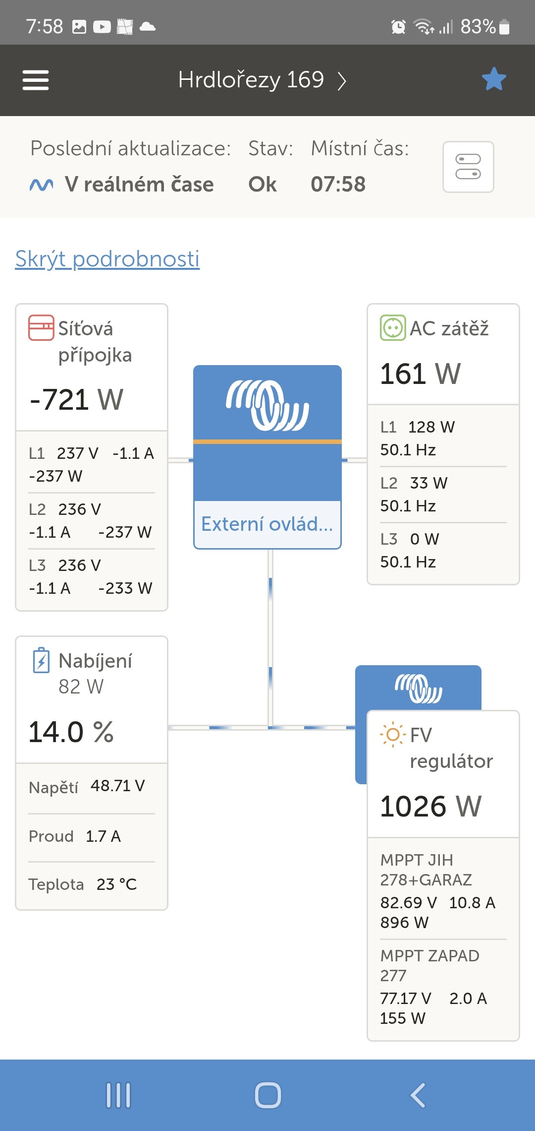

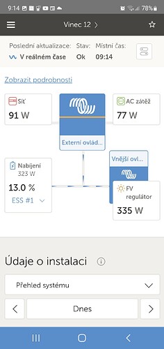

Zdravim,
u mne ten ESS #1 hack nejak nezabira, uz nekolik minut to vidim takto:
Pavel
hmmm opravdu se to u vás nespustilo - najdeme problém a opravíme
tak už snad konečně odchyceny všechny edge casy a mělo by to šlapat :slight_smile:
