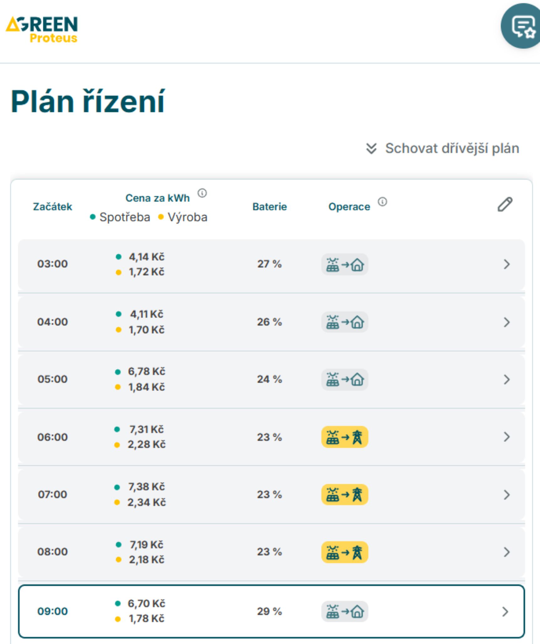

moje zkušenost:
pokud nechamám Soc na 25%, Proteus prodávám mezi cca 19-22h tak že počítá že ráno bude mít v baterii v 05:00h 25% a 06:00h 25%. Ale v mezi 5-6h to ještě nic nevyrábí, tak že se aktivuje ochrana baterie a dobije to u mě cca 2% (0,6kWh + spotřeba domu cca 0,3 kWh), tak že bez toho aniž bych něco na spotřeboval na víc, nakupuju za cca 2x více než prodávám večer (mám NT jen mezi 23-05h). Pokud by se toto dělo dělo celý měsíc spotřebuju 30 kWh ve vysokém tarifu zbytečně (kdyby ideálně svítilo sluníčko a bylo co prodávat). Spíše me štve krmění ČEZu.
Moje řešení je právě ten “bufer”: mám nastaveno Soc 25% a než jdu spát (když nezapomenu změním ho na 20%). I tento malý “bufer” pomůže vyřešit problem s nechtěmín ranním dobíjením.
Ale jak vidíte v přiloženého obrázku, i když Protesus večer prodával a počítal s min. Soc 25% až do půlnoci, kdy jsem mu změnil Soc na 20%, tak ráno v 5h měl v baterii jen 24%. Tak že by se stejně aktivovalo dobíjení…
Teď mě napadlo otázka (budu to muset vyzkoušet), co se stane když bude nabito na min. Soc a vypadne elektrika? Victron při blackoutu měl nabité bateri tak že to bylo OK, i zkoušky odpojení do ostrovu jsem také dělal jen při nabitých bateriích nad min. Soc.
to co popisujete je realita věci, ale celé to je problém hlavně kvůli chování victronu ESS#1 (low SoC) - hezky to demonstruje to, že tady skoro nikdo neřeší ten problém kdo by měl solax nebo goodwe - protože u těch se stane, že se to jedno procento vezme ze sítě a pak už o běží z panelů - jen ten victron spustí nabijení baterky o 3%.
Je to hezká demonstrace, že ten buffer je znovu hlavně hack na chování dané FVE, než reálná featura pro naše zákazníky. Uděláme ten hack na ESS jako první, viz co jsem psal a pak i ten buffer, ale to je ještě stále na stole na vymyšlení u @Prokop
