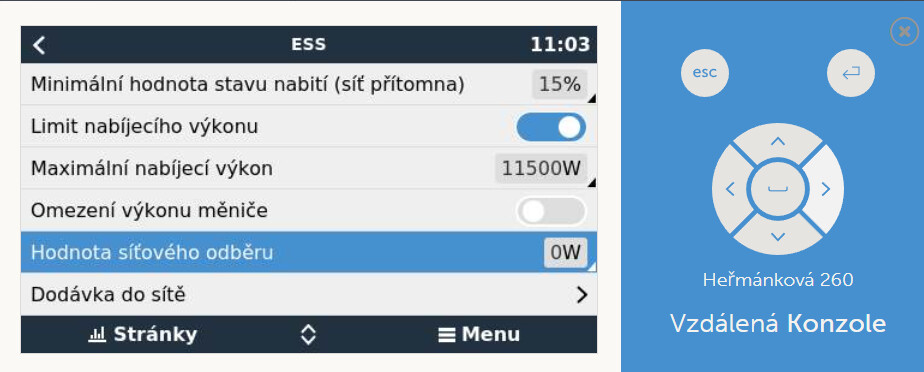

Mám Victron se schopností jet 100% na ostrovní režim. Když jsem připojen k síti, tak ačkoliv to není nutné tak za den si ze sítě vysosnu kolem 3 kWh. Denní spotřebu mám kolem 9-12 kWh, takže jde o zbytečnou spotřebu o 25-33 %. Se sazbou D02 to je zbytečně utracených 15 Kč/den, 400 Kč/měsíc, 5000 Kč/rok. Řeším to vypínáním hlavního jističe, což je dost pruda, navíc se tím vyřazuji z možnosti pomoci v rámci flexibility.
Bylo by možné mít nějak zapnuto zákaz “přítoků” (vyjma flexibility) podobně jako jsou zakázány přetoky?
některé victron instalace potřebují mít tuto hodnotu mírně zápornou, něco jako -30W, aby přestaly odebírat úplně, když nemusí.
bohužel jakmile máme povolené řízení FVE v nastavení, tak tuto hodnotu nastavujeme na 0W pokud zrovna není potřeba nabíjet nebo vybíjet - reálně skrze tuto hodnotu řídíme co Victron instalace. Tzn. když si tam dáte -30W například tak my vám to velice rychle změníme zpět na 0W.
Někde v backlogu máme úkol na to, že bychom toto nechali nastavit uživatele, jaká tam má být hodnota, když zrovna nic neřídíme - v rozsahu mezi -100W až +100W. Ale nemá to teď prioritu to udělat . . .
tak v rámci změny ceníků, na kterých pracujeme, bude možno zapnout si jen flexiblitu, aniž bychom vynucovali změnu řízených parametrů mimo časy flexiblity, takže pak si tam budete moci zadat těch -30W a my vám to nebudeme měnit a po aktivaci flexibility vždy vrátíme zpět.

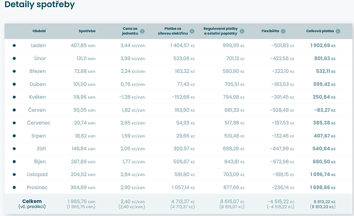

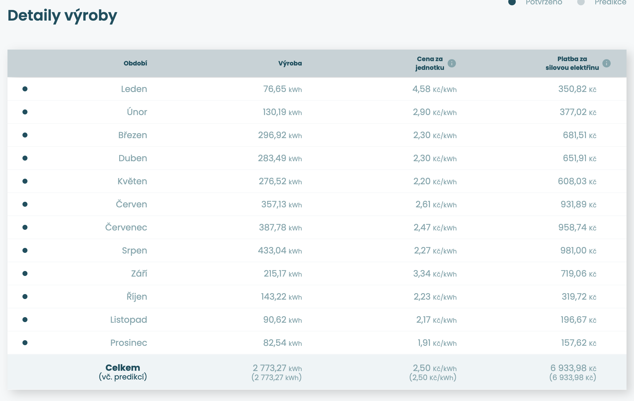

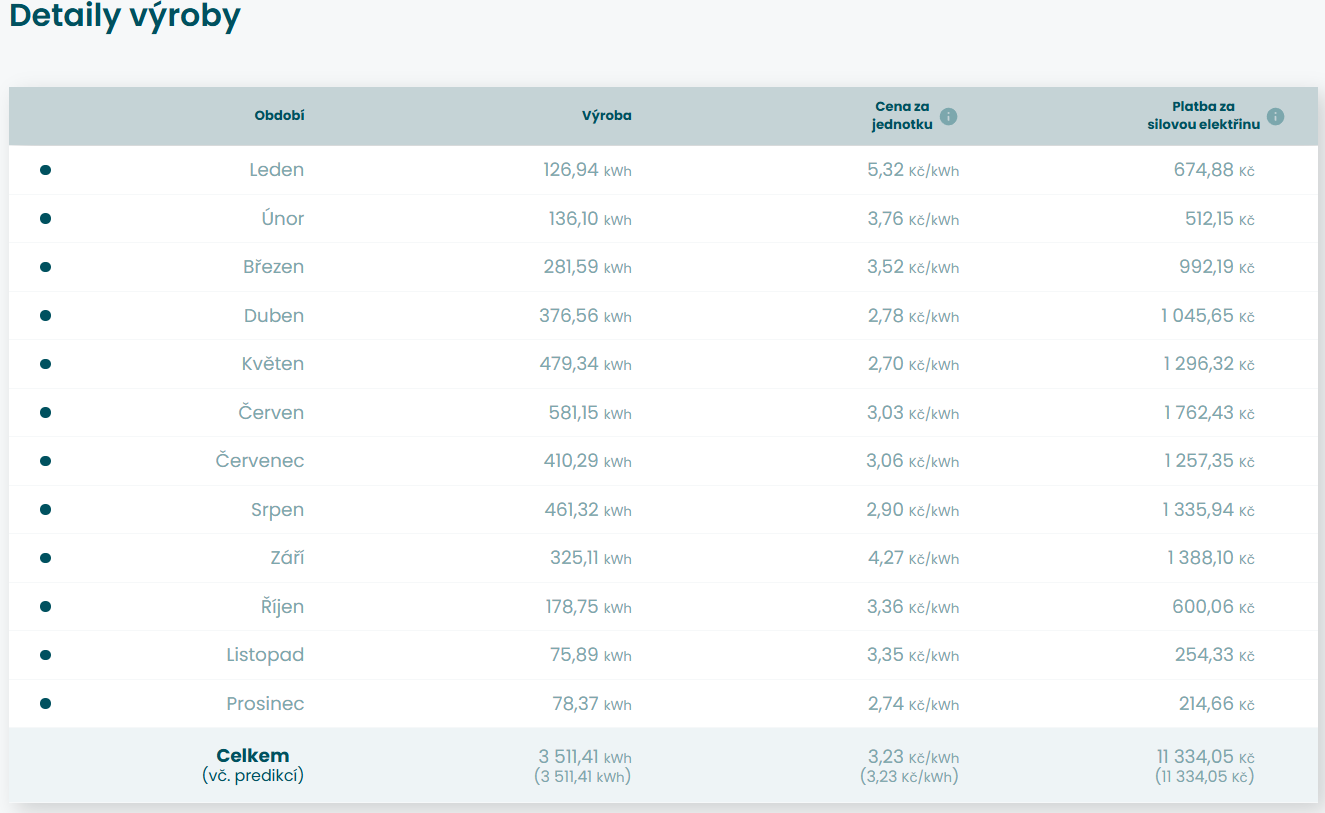

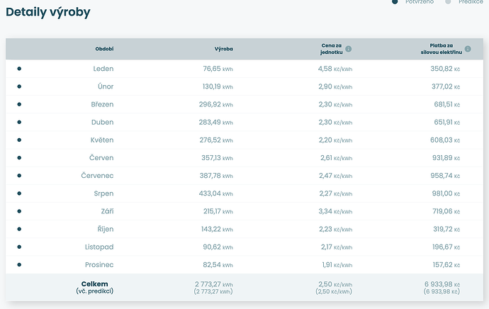

Mě to vychází dobře, na střeše mám 8 kWp a baterie 28,6 kWh, tarif spot D25 (8h NT).

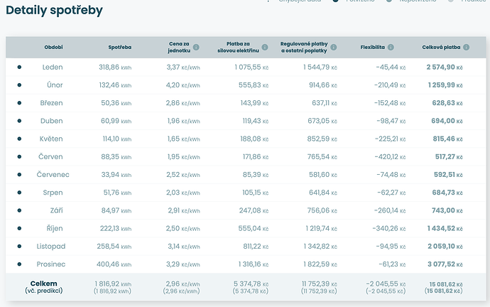

Spotřebu máme ± stejnou ale celková vaše platba je o dost vyšší (tipnu si že máte velikost baterie cca 8-10 kWh), což asi nepokryje vaší běžnou spotřebu domu na 24h. Také jsem měl jen 14,3 kWh a nevycházelo mě to, proto jsem rozšířil o další baterku 14,3 kWh.
Když odečtu co já zaplatil za odběr 8 813 Kč a výrobu (prodej z baterky) 11 334 Kč, vychází mě to že jsem ještě dostal zaplaceno 2 521 Kč a odběr mě nestál ani korunu (kromě investice do FV)

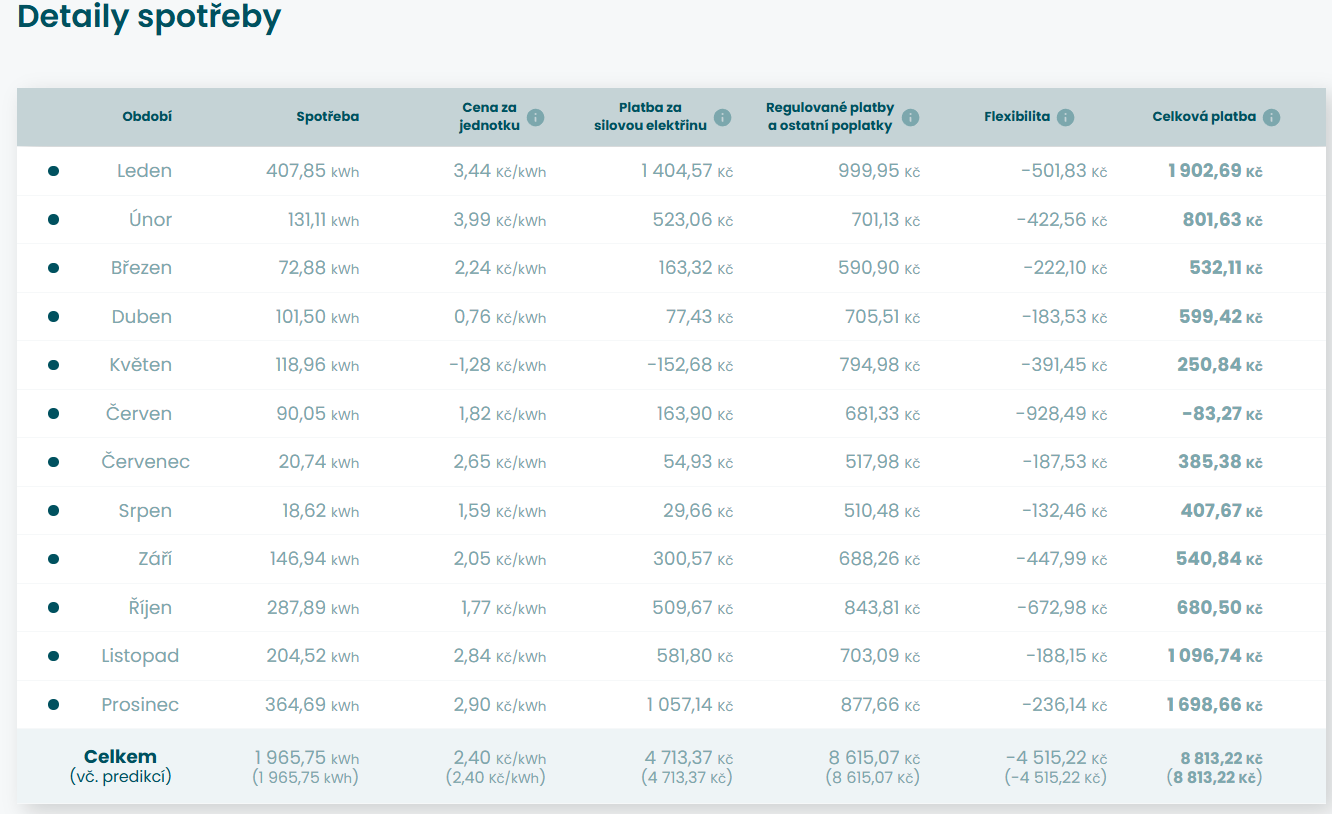

Kde celkem_za_spotřebu je finální cena za měsíc včetně všeho, tedy to co reálně platíte z účtu (tedy včetně regulovaných plateb, daní atd.)
Cílem je, že kdokoliv si pak může vzít fakturu u jiného dodavatele, kolik celkově zaplatil (ta částka co chtějí aby jim poslal na účet), odečte od toho kolik dostal za výrobu (a případně flexibilitu) a toto vydělí spotřebou z gridu (kterou má též na té faktuře).
Když je číslo záporné, znamená to, že nejen že má energii komplet zadarmo, ale ještě za ní dostává zaplaceno (a takových je u nás mnoho, když jsme tohle sjeli na celém portfóliu).

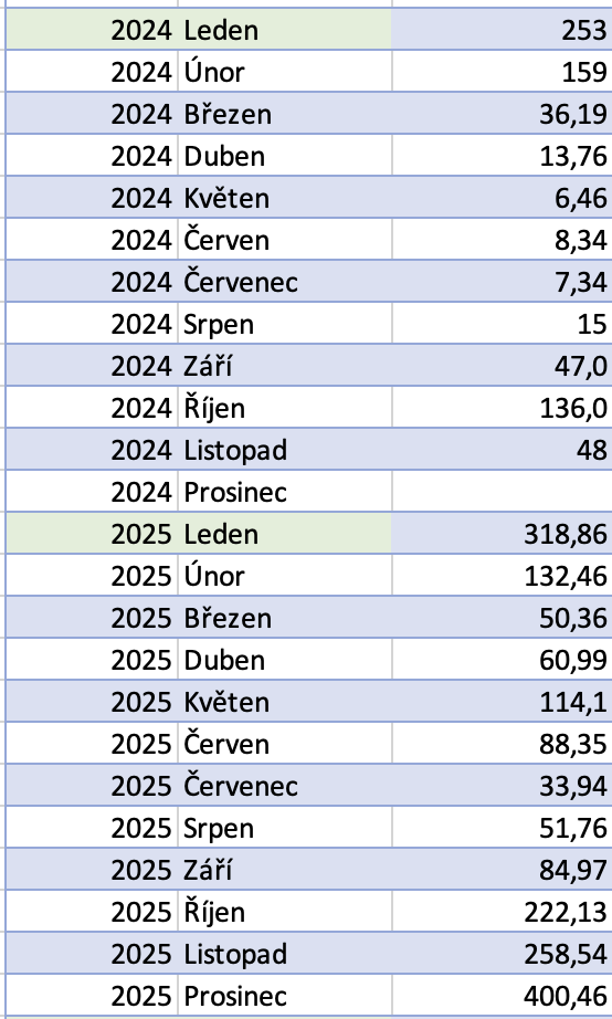

Na otázku, co od toho očekávám? Čistě pragmaticky, že budu mít co nejmenší současnou fakturu, případně, že budu celkově v plusu za platby.
V roce 2024 jsem byl -12tis spotřeba a +7,5tis výroba. Ale beru, že trochu jinak svítilo a ceny za výkup na fixu byly jiné. Každopádně jsem očekával, že teď na tom budu o chlup lépe, ale vlastně je to ±stejné.

Porovnej si položky Regulované platby u tebe a u mě ty platíš o 50% víc než já. Tobě to vychází přes 6,50 Kč za kWh já jsem přes 4 Kč lehce. Myslím že to bude tím že nakupuješ ve vysokém tarifu. Teda jestli vůbec máš nízký a vysoký tarif….
U baterie o velikosti 14,3 kWh pokud budeš využívat 20 až 100 % je využitelná kapacita jen kolem 11 kWh. Jakou máš denní průměrnou spotřebu celého domu ?

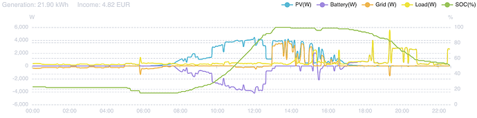

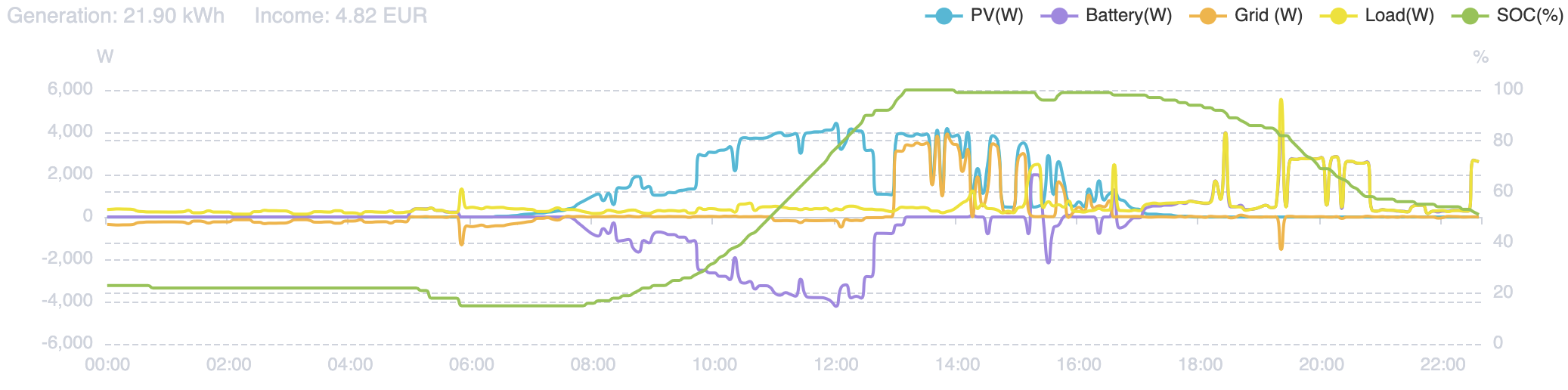

Od půlnoci jsi měl prázdnou baterií a jedeš až do rána z gridu. Já mám v noci odběr domu cca 300W/h. Za noc je to cca 3kWh, pokud bych je dle tvých cen, jen za noc cca 24Kč za měsíc 700Kč.
