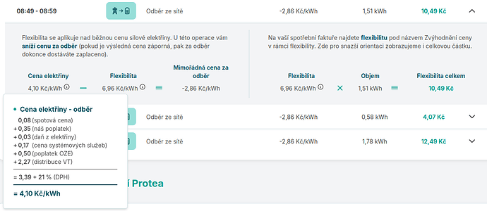

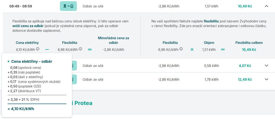

Ne všichni mají D57d, kde je cena za distribuci srovnatelná s amortizací. S D25d ve VT (což je většina flexibility) zaplatím 2,7 Kč/kWh s DPH jenom za distribuci. Takže z pohledu peněz to těžko někdy bude srovnatelné s amortizací baterie.
Aby to nebyla jenom teorie, tak tohle je konkrétní příklad z neděle:
Podle PND jsem v tu čtvrthodinu odebral 1,54 kWh, takže to zhruba odpovídá objemu flexibility. Jenom to berte jako ukázku toho, že ta cena fakt nebude srovnatelná s amortizací baterie, aby to šlo zanedbat.
Ale když už se v tom hrabu, tak vidím, že odběr ze sítě se reálně vypnul až o minutu později, takže jsem něco málo (0,1 kWh) prodělal ještě na tom. To samé se stalo i u aktivace v 7:49, ale v 8:41 to bylo jenom o pár sekund. Netuším jestli je to zpoždění řízení přes VRM, nebo měniči trvá tak dlouho zareagovat (pokud bych věděl čím to řídíte, tak se můžu podívat, nejspíš data v Home Assistantovi mám).
Tohle všechno dělá celkový vliv flexibility na cenu za elektřinu těžko pochopitelnou, protože je spousta věcí, které člověk bez hlubšího zkoumání vůbec nezjistí (a když je zjistí, tak by bylo dost pracné dopočítavat jejich vliv).
Hmmm, je pravda ze to ořezáváme časem začátku a konce aktivace - na začátku to nevadi, na konci ten sjezd poznat bude (viz co píšete) - delame to skrze grid setpoint a reálně stridaci trvá desítky vteřin než přejede z vysoke hodnoty na nulu.
Ono řešit všechny tyhle detaily je na nasi strane ohromně časově náročné a přínos pro zákazníka je par korun - cílem má být ze ty odměny za flexibilitu jsou takové, že je tohle “vlastně jedno”. Bohužel aktuální ceny odchylek jsou prostě nízké (a ceny aktivaci SVR též) že se skoro nic neděje a proto se snažíme jít s cenou kterou akceptujeme pro aktivaci co nejníže (reálně aktuálně platíme 1kc za každou kWh zákazníkům ze svého jen proto aby tech aktivaci bylo více - tzn dotujeme to)
