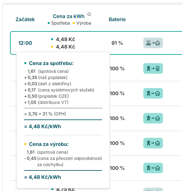

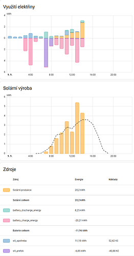

Dovolím si to napsat sem, protože to s tím možná souvisí - ceny sice načtené jsou, ale výpočet nákupní ceny je nějaký divný - viz. screenshot.

ty ceny už jsou opravené - byla to chyba jen v zobrazení - dostala se tam v rámci jednoho nových věcí, co jsme nasazovali na produkci.

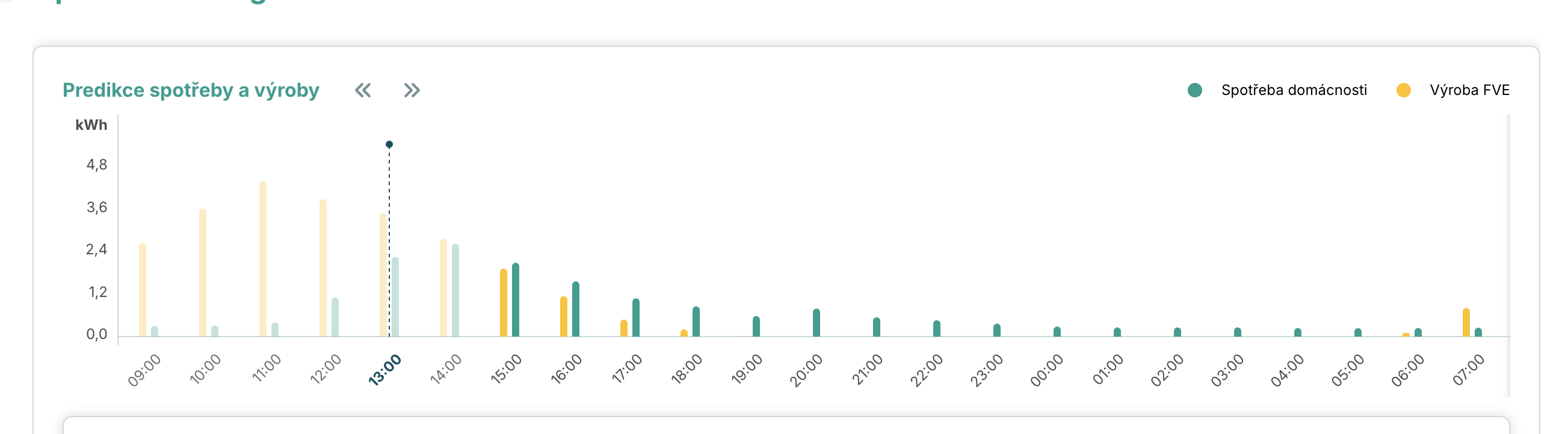

Co se toho nabíjení týče - rozdíl mezi predikcí výroby a spotřeby vychází tak, že zůstane ještě 9% volno v baterce a s ohledem na tu večerní cenu to chtěl nabít, aby to pak mohl prodat (jinými slovy ta večerní cena je tak zajímavá, že jakékoliv místo v baterce chce na to použít).
Ty predikce pro vás vidite zde
Vše po 13:00 predikuje spotřebu téměř stejnou nebo větší než výrobu - jen v těch 13:00 je predikce výroby větší ale ne o tolik, aby to zaplnilo celou baterii - proto to “donabití” toho zbytku.

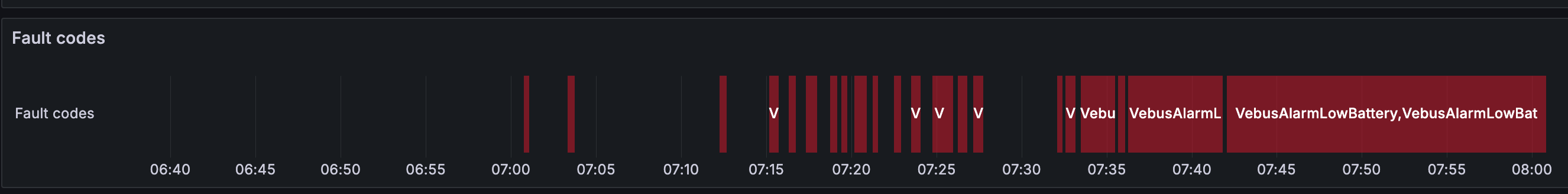

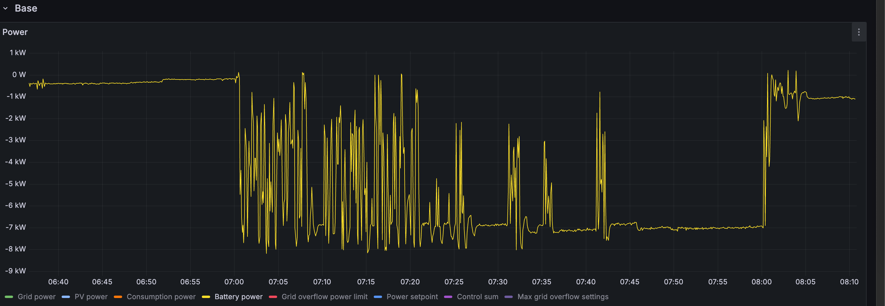

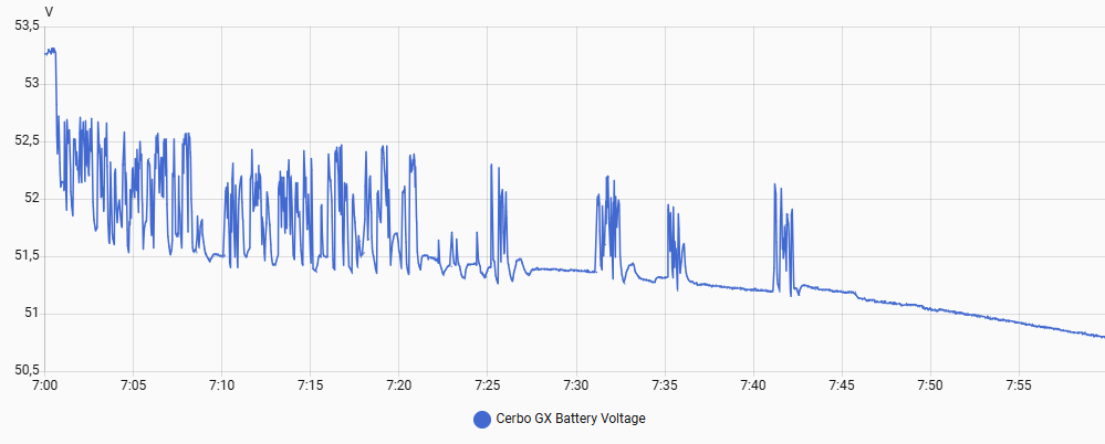

Co ale vidím je, že ten prodej ráno nebyl úplně úspěšný, baterie velice často odmítala vybíjení, viz tento screen:
kde je vidět že hlavně ze začátku té sedmé hodiny to pořád lítalo k “nule”. Když se podívám proč, tak tam lítalo mnoho chyb:

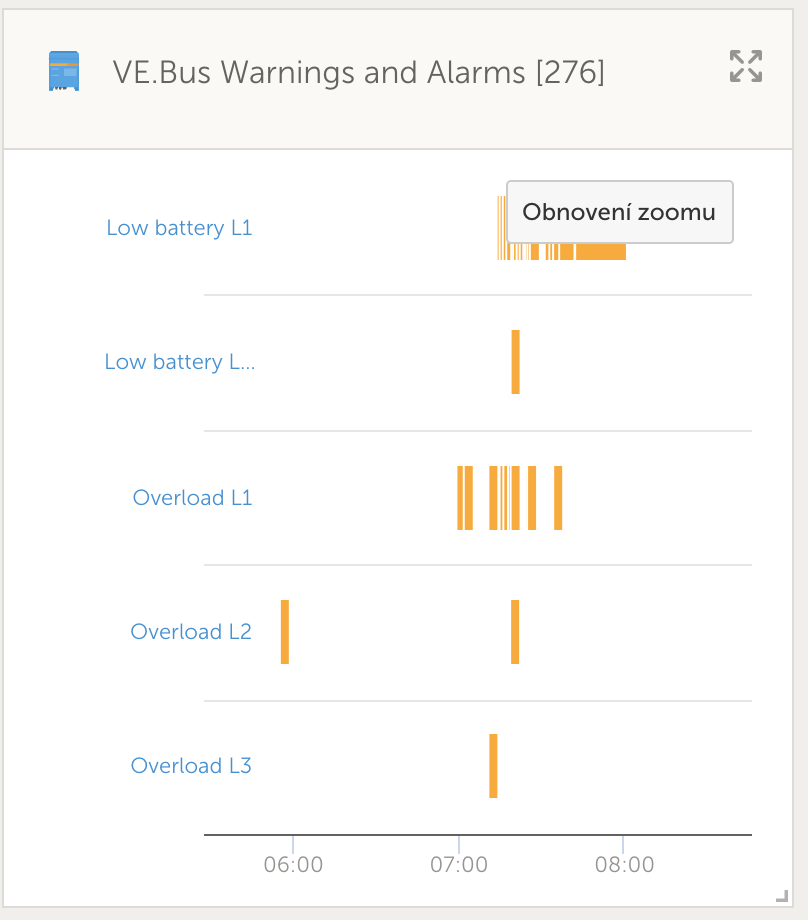

konkrétně jde o:
L1 phase overload
L3 phase overload
Alarm Low Battery (a Alarm Low Battery Phase 1)
výsledkem bylo, že se nakonec neprodalo tolika, kolik se plánovalo (tedy kdyby ta čára výkonu baterie byla rovná čára)
je to případně vidět i přímo ve VRM:

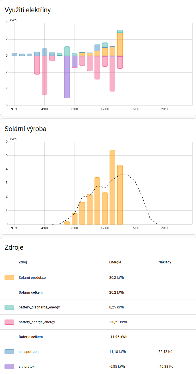

Nevím, jestli na celkový výsledek mělo vliv kolísání výkonu, bral jsem to tak, že z 20% baterie se dobila do 65% a pak zase vybila na 20%, takže celková energie je stejná (mínus ztráty), ale finančně mi to nevychází.

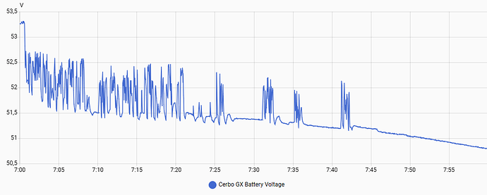

Co se týká těch chybových hlášek, sám nevím, jak k nim mohlo dojít, baterie za celou dobu mezi 7 - 8 neklesla pod 50,6 V, což je hranice kdy se spouští voltage pre-alarm. A výkon vybíjení 7kW rozdělen na 3x Multiplus 3000 by taky neměl způsobovat overload.
nabila se mezi 3:00 a 4:00 z 20 na 34%
mezi 4:00 a 5:00 z 34% na 63%
mezi 5:00 a 6:00 z 63% na 65%
mezi 6:00 a 7:00 se použily 2% (z 65% na 63%) na spotřebu domácnosti
mezi 7:00 a 8:00 se vybila z 63% na 26%
mezi 8:00 a 9:00 se vybila z 26% na 20%
co vám dle mého chybí ve vašem výpočtu je to, že ne vše, co se nakoupilo, se prodalo a to proto, že se to použilo na samospotřebu, protože to bylo výhodnější, než to prodat (rozdíl ceny na spotu mezi 3 ráno vs 6 ráno - jelikož baterka byla před 3 ráno na mSoC, tak si ji nabil nejen pro ten prodej, ale i pro pokrytí spotřeby mezi 6 a 7 hodinou)
v té době vybíjení do sítě mezi 7 a 9 tam též byla nějaká malá vlastní spotřeba, na kterou se použila energie v baterii.
Tzn, počítat to jen jako nákup vs prodej nezahrnuje vše - když vezmu jen ten objem, co nakoupil za “záměrem” prodat, tak tam platí ten profit co jsem psal výše - on ale nakoupil více, aby pokryl i spotřebu v tyto drahé hodiny, protože v baterce před tím nic nebylo a panely ještě nic nevyráběly - tzn muselo by se to brát ze sítě za tu super vysokou cenu - proto nabil v noci, kdy to bylo výrazně méně aby tím pokryl tu spotřebu v tyto drahé hodiny z baterie.
