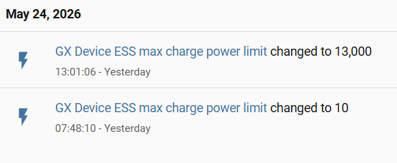

V nedeli rano jsem rucne nastavil max charge power na 10W aby pri ocekavani zapornych cen nenabijel baterii,cca ve 13 pak vratil zpet na puvodni hodnotu 13000W. Od te doby ale proteus planuje nesmysly.

tak tady mam presne hodiny zmen: Vypnuto v nedeli v 7:48, zapnuto ve 13:01
ty zmeny se v samotnem victronu projevily okamzite, ale ten proteus si s planem neporadil i kdyz jsem se jej pokousel nastavenim nejprve konkretni akce a pak i odhadu spotreb donutit, aby plan prepocital.
