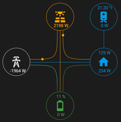

Dobry den, divam se ted na baterii a z nejakeho duvodu doslo k vybiti na 11% na kolem devate hodiny ikdyz mam nastaveno minimum 20% a jeste i rezervu 5% a porad jede slunicko jen do gridu a domu, ale ne do baterie. Je to takto ok?

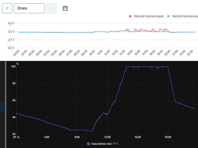

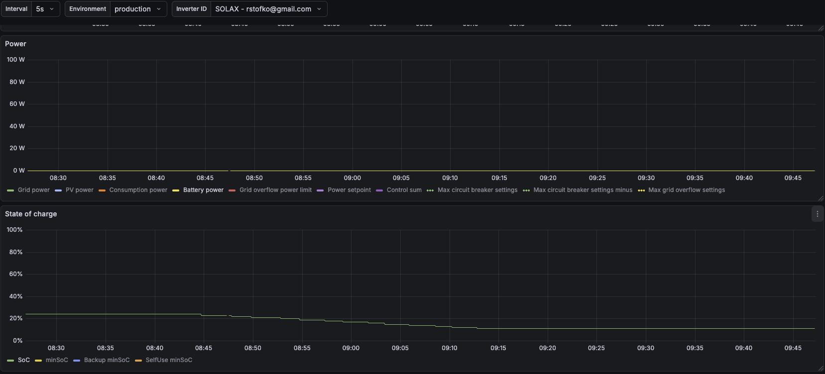

Nahoře je vidět výkon na baterce (nula) a dole pokles SoC - tedy dělo se to, aniž by jakákoliv energie šla z baterie nebo do baterie.
Toto se u Solaxů standardně děje, když je rozbalancovaná baterie. Když se podívám na rozdíl napětí článků u vás, je tam často toto
To je hodně velký rozdíl a bohužel takto velký rozdil je většinou u již poničených článků - doporučuji kontaktovat instalačku, ať se na to podívá, pokud máte baterii stále v záruce.

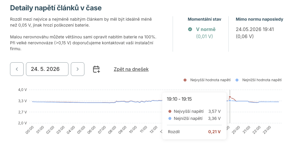

Tak nevím, Mám ty křivky stejné nebo velmi podobné a rád bych to rozlousknul. Zda je krátkodobý výkyv napětí normální jev nebo jsou špatné články v baterii T58 u Solaxu s LiFePO4 články.
Bylo mi řečeno, že krátkodobé rozbalancování článků při dosažení 100 % SOC (0,15 V až 0,25 V (při silném nabíjecím proudu to může být i více)) je naprosto normální jev. Je to prý dané extrémně strmou nabíjecí křivkou LiFePO4 článků na samém konci nabíjení. V tu chvíli zasahuje BMS a začne články balancovat – což se u mých baterií potvrdilo, protože se rozdíl během chvíle srovná na 0,01 V.
Já to chápu tak, že problém by byl pouze tehdy, pokud by tento stav vykazoval trvalou nerovnováhu, nebo se objevoval už při nižších úrovních nabití. Nebo jsou baterie špatné i v situaci, kdy je nerovnováha větší i při strmé nabíjecí křivce? Rád bych v tom měl pro jednou jasno.

Čistě z mého pozorování těch “tun“ dat, co máme ze všech FVE jsem si všiml, že Victrony skokově mění SoC baterie kolem plného nabití - tzn. ta kalibrace aktuálního SoC probíhá při plném nabití. Solaxy a GoodWe naopak mají tyto velké skoky SoC kolem mSoC, tedy provádí tu kalibraci SoC naopak vybité - proto je ten známý jev Solaxu a GoodWe, že věčně padá SoC pod mSoC - protože v rámci kalibrace přijde na to, že to aktuální SoC je nižší, než “si myslel“. Ono výpočet SoC, tak jak ho každý výrobce dělá, je kapitola sama o sobě - reálně SoC vlastně nikdy není přesné a je to jen aproximace

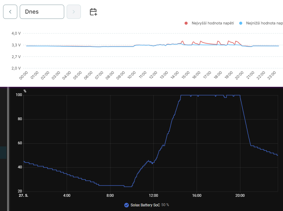

takto to vypadalo treba dnes
Bohužel solax a jejich baterie znám jen z obrázkové literatury.
Nicméně ten průběh co začal po 16h vypadá na dobré cestě. To co se děje pak už tak dobře nevypadá. Chtělo by to ještě pohled na celkové napětí a proud baterie. Dá se k tomu nějak dostat lépe? Předpokládám, že nějak uživatelsky změnit maximální napětí systému nepůjde? Bylo by dobré ji tímpádem nechat srovnat servisně, pokud to nezvládne sama o sobě. Tím spíš, pokud je ještě v záruce.

@radoslavius Mě T58 Solax baterky padají na 11% v podstatě od prvního dne kdy je mám. Ne úplně vždycky, ale je to rozhodně nadpoloviční většina případů, kdy se baterka úplně vybije (15%).
Asi je to vlastnost jejich BMS, že kalibruje jak na 100%, tak i na těch 15% a když se to pár dní nepodívá ani k jednomu z těch limitů, tak se mu SOC rozjede a pak to při kalibraci takto zkoriguje.

Mimochodem to varování v Proteu na rozdíl napětí článků 0,06V mi přijde úsměvné. To je pořád krásně vybalancovaná baterka, pokud se bavíme o rozdílu napětí při 100% nebo při nějaké větší zátěži (nabíjení/vybíjení). Pokud je vidět, že se ten rozdíl napětí ukazuje jen krátkodobě při plném výkonu nebo při dojíždění na 100% při nabíjení, tak to rozhodně neznamená, že baterka není zdravá.
musíme to do té zimy stihnout zautomatizovat :slight_smile:
ano, ten rozdíl nad 0.05V je často nesignifikantní, ale nějakou hranici jsme zvolit museli a toto je přímo z datasheetu většiny baterek :slight_smile:
To by bylo fajn :crossed_fingers:
Pokud je to z datasheetu baterek, tak bych si hodně vsadil na to, že je u toho napsané, že jde o klidovou hodnotu. Pokud baterka v klidu vykazuje víc než 0,05V rozdíl, tak je to určitě minimálně k zamyšlení, spíše k rychlému prozkoumání.
Krátké špíčky nad tuto hodnotu jsou ale normální provoz. Jde tedy spíše o způsob detekce a jak správně reagovat, než že by jste měli špatně tu hranici. Bude to chtít nějaké chytřejší pravidlo, než varovat při každém překročení 0,05V :man_shrugging:
Pro začátek by asi stačilo tam přidat podmínku na dobu trvání. Třeba by to vyřešila podmínka na trvání delší než 1h. Nepodařilo se mi zatím najít delší špičku a ani jsem nenašel, že by se rozdíl zvětšil na víc než 0,02V jindy, než při balancování článků, když dojede baterka na 100% SOC. Při běžném provozu se to drží kolem 0,006-0,011V a i při nabíjení/vybíjení plným výkonem střídače, který lehce překračuje specifikace max. výkonu baterky, to nikdy nevyleze výš, než cca 0,02V.
Je to tedy jen potvrzení, že Solax baterky mají malé balanční odpory a tak jim balancování nejde tak rychle, jak by bylo ideální. Při balancování na 100% SOC tam běžně vídám hodnoty kolem 0.22V klidně i 10-20 minut, než se to vybalancuje :man_shrugging:
