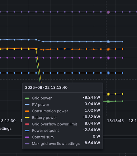

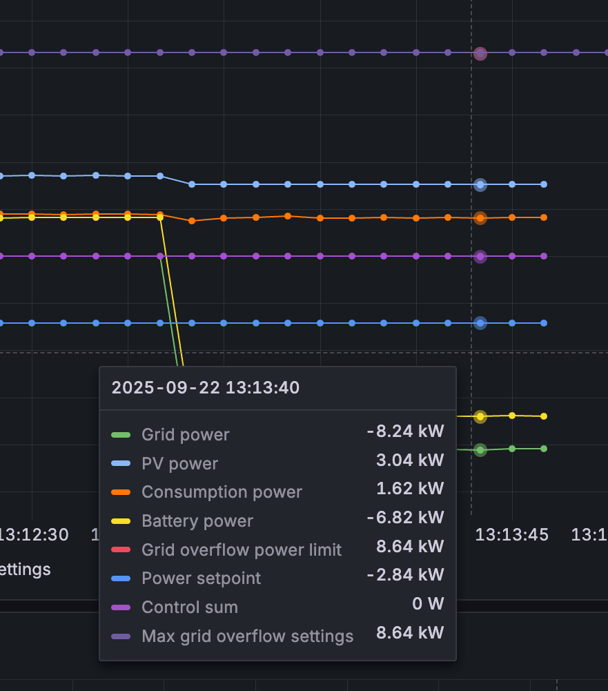

zkusil jsem u vás změnit plán (skrze uživatelské rozhraní - tedy tužtičkou) na prodej do sítě a dal jsem cílové procento 10%
vybíjelo se 6.82kW z baterie - tedy přesně to co píšete, že je její max.
Za mě je tedy vše v pořádku - muselo to být tím, že to cílové procento bylo vyšší, než je potřeba, aby využil maximální výkon vybíjení

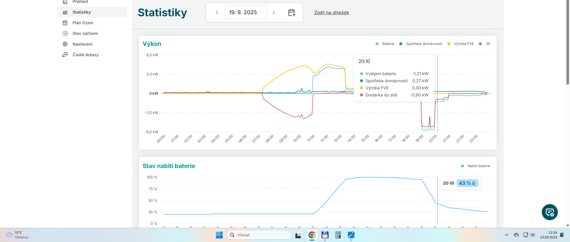

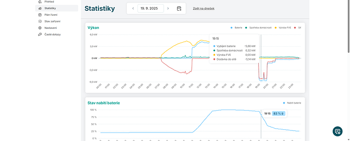

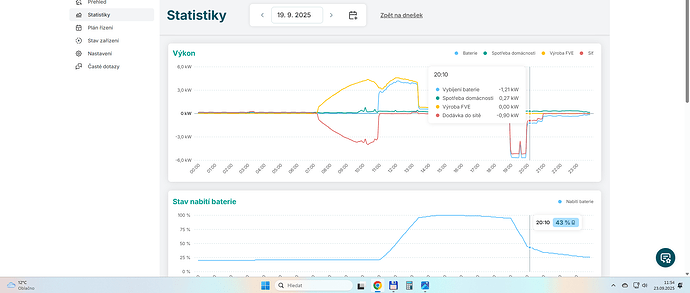

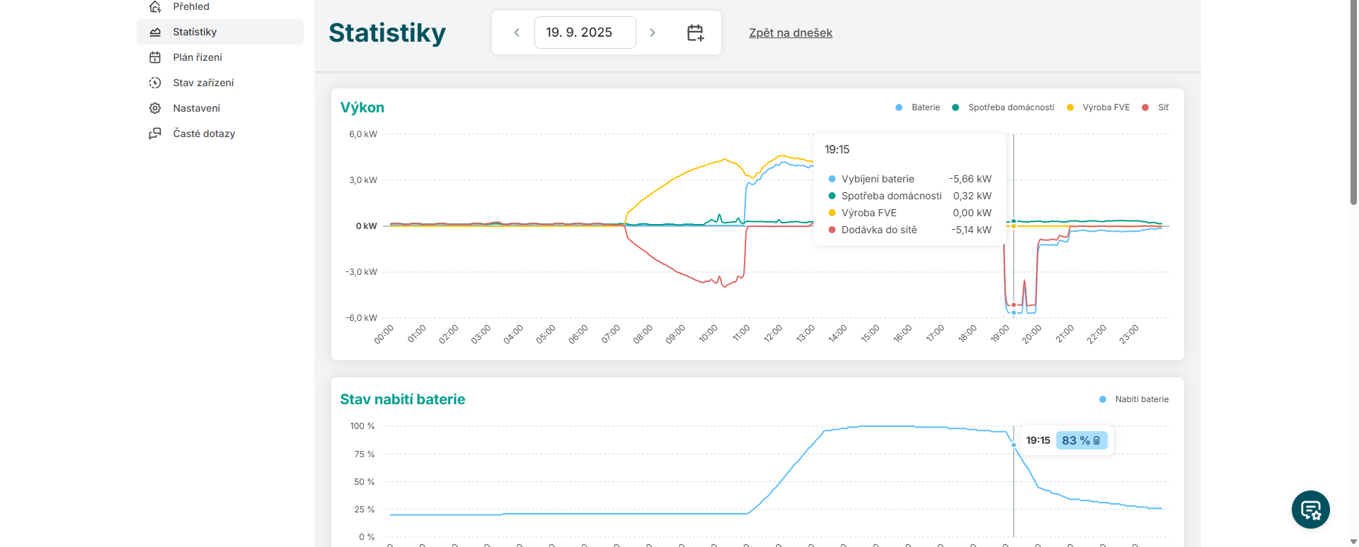

pán má pravdu, skutečně ten den Proteus nesmyslně vybíjel v mém případě max. 5,67 kW, oproti možným 7,3 kW. V plánu měl vybití na 20 procent (19-20)
, nicméně, po této hodině se plán přepsal zpětně na 38 procent a Proteus dále vybíjel i v následující hodině (20-21), samozřejmě už za jinou cenu. Takže “papírově vše sedí”, ale byl to skutečně nějaký error. Zkusil jsem v čase 19:35 změnit nastavení přes tužku na normální stav a pak přehodit opět na vybíjení z baterie s cílem na 20 procent, ale nepomohlo to. Viz screeny.
