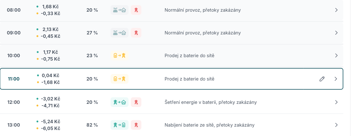

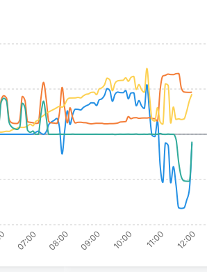

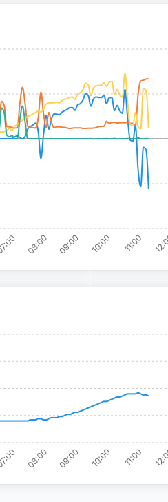

Dnes opět od 10:00 Proteus ukazuje plán vybíjet do sítě s cílem SOC 24% (což bych vzhledem k dnešním výrazně záporným cenám od 13:00 pochopil), ale statistika ukazuje nabíjení baterie ze slunce s aktuálním SOC 34% které stoupá.
A dnes opět - od 10:00 i od 11:00 mi Proteus v plánu vybíjet baterie do sítě (chápu - cena výkupu sice záporná, ale od 13:00 bude záporná cena nákupu tak velká, že se vyplatí baterii vybít), ale podle statistiky se nic takového neděje a baterie se stále nabíjí.

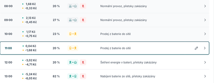

Udělal jsem pokus a kolem 11:30 jsem upravil Proteovi plán na vybíjení baterie do sítě a to funguje.
Snímek obrazovky 2025-05-11 v 12.03.25

U solaxů bohužel nebylo možno vypnout soláry - to už nově jde a implementujeme to. Je potřeba ale umět i jen blokovat nabíjení baterie i když soláry stále běží (dokud je spotřební cena plusovat, ale prodejní už záporna) a to též přidáme - je to sice skrze EEPROM zápis, ale to budou reálně jednotky/desítky zápisů za rok, takže by to neměl být problém
Bohužel to, že aktuálně neumíme blokovat nabíjení baterie proteus neví ale počítá s tím, proto tak častá změna plánu, protože reaguje na to, že se neděje s čím počítá.
Ideálně ručně nastavit nabíjecí proud baterie na nulu (viz screenshot v te FB diskuzi) a nebo zapnout nějakou velkou spotřebu aby to vzalo veškerý FVE výkon a nešlo to do baterie)
Příští týden uděláme aby to opravdu blokovalo baterii a vypínalo panely (solax umi nové uz obojí)
