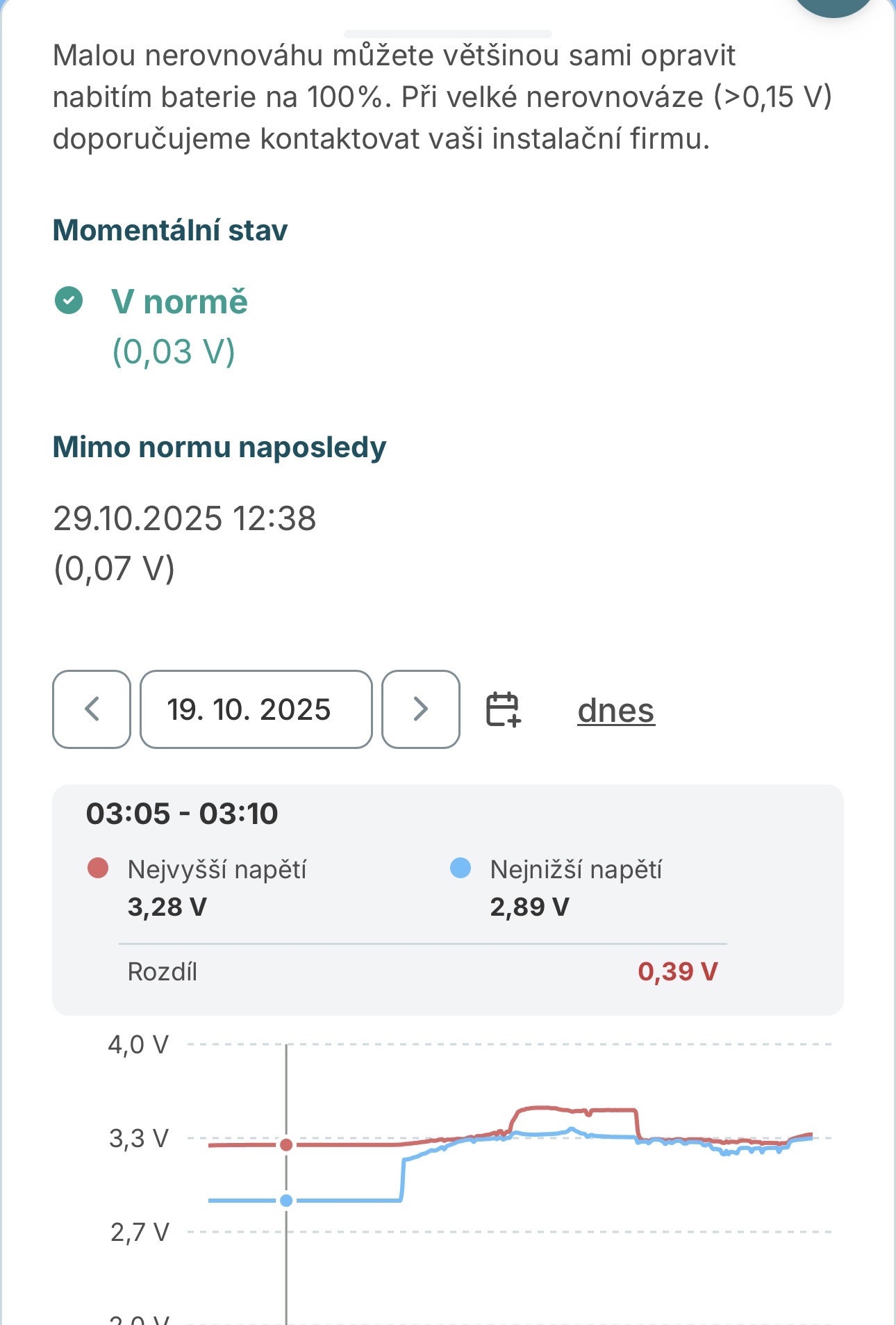

Vidim tam ohromné rozbalancování článků, často tam mate rozdíl i 0.4V mezi články - to je daleko za jakoukoliv “zdravou” hranici pro baterii.

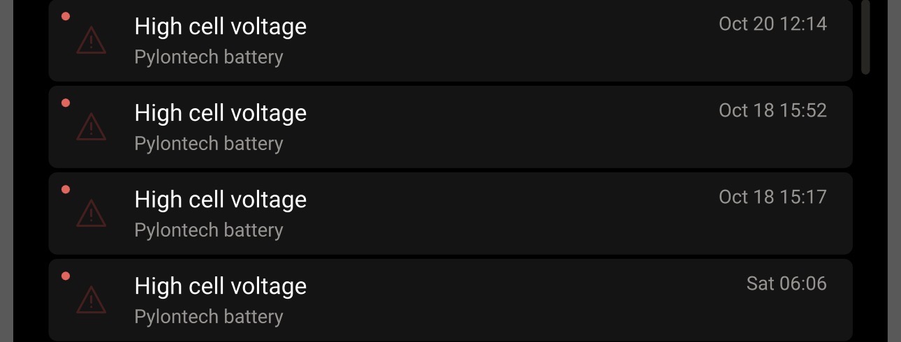

Tady jsem přesvědčen že už je pozdě - litá tam high voltage alarm prakticky každý den.
To se děje když jsou některé články už poškozené a tedy mají vyšší odpor a energie tak proudí hlavně do nich. Balancer už pak nemá možnost tohle srovnat.
alarm lita uz od prvotniho spusteni, firma s tim nic delat nechtela, nebo spis nevedela co. Bylo to vzdy kdyz baterie sla do 100%…

Je to vidět u nás ve “Stavu zařízení” a následně Balanc článku baterie a detail napětí článku v čase.
Da se to same zobrazit i přímo ve VRM v te advanced sekci a přidat tam graf s napětím článků

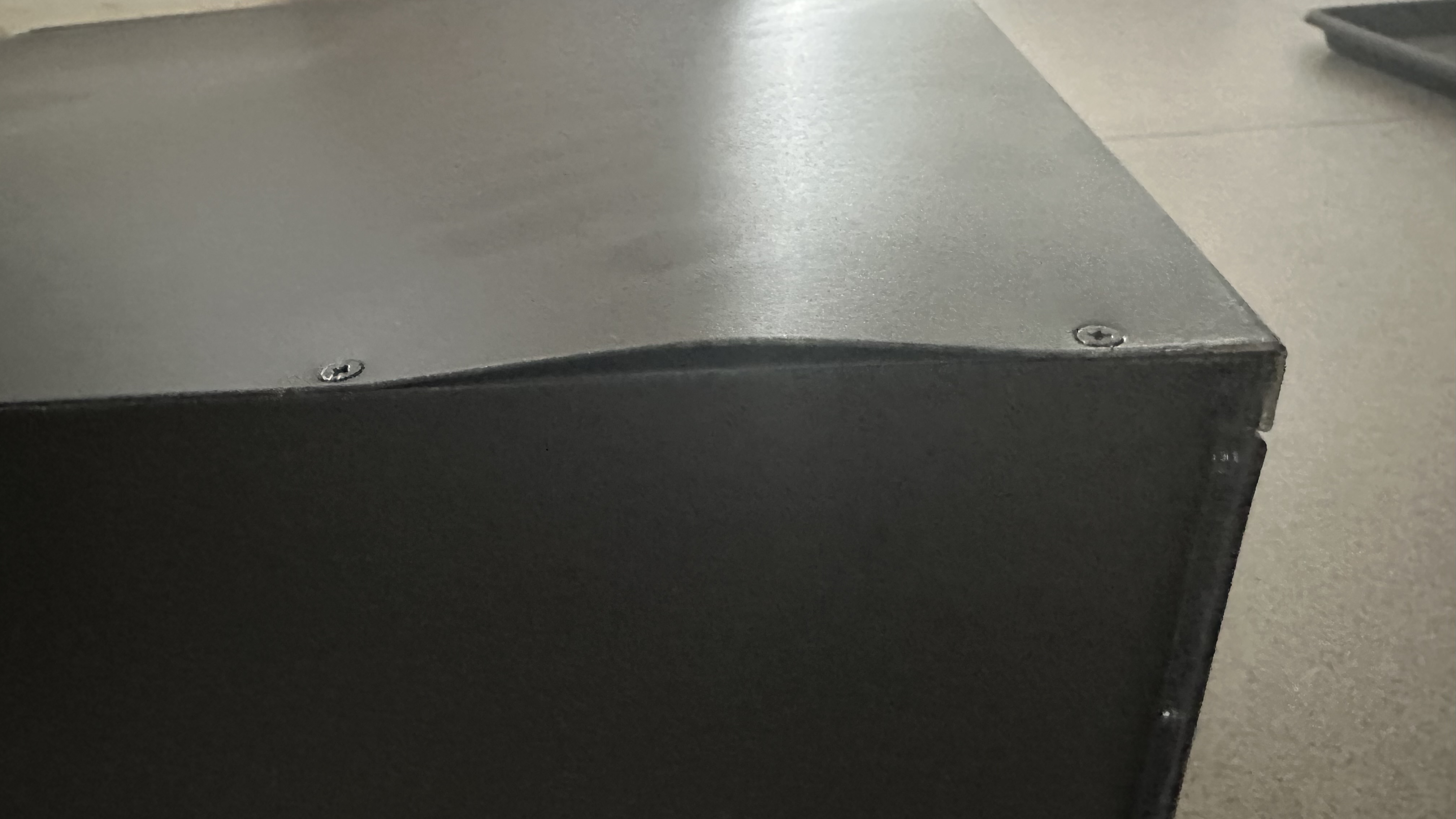

Podívejte se na ty baterie přímo očima - budou nafouklé (vypouklé stěny ven) - pokud ano, už je to dost nebezpečné je provozovat, hromadí se v nich vodík atd.

Ještě doplním ze napětí 2.89V je “smrtící” - správně nemá spadnou pod 3.1V

Původně jsem si myslel, že to spraví vybalancováni - zkusil jsem to balancovat i týden v kuse, články se trochu srovnali ale hned s prvním použitím baterie v normálním provozu byl problém zpět. Následné jsem zjistiil, že jsou bateriové moduly nafouklé a nezbývalo než baterii kompletně vyhodit a koupit novou. Uhrál jsem to ale u instalační firmy, že to hradila ona, skrze nedodržení toho pravidla v instalačním manuálu
Tady ukázka toho jak se nafoukla u mě

takze sem dnes rozdelal rack, a jedina byla nafoukla 101, to zanmena uplne ta prvni baterka a ta nejstarsi. Stari 2021, takze ted premyslim jestli prez firmu reklamovata nebo jak to ubec resit.
