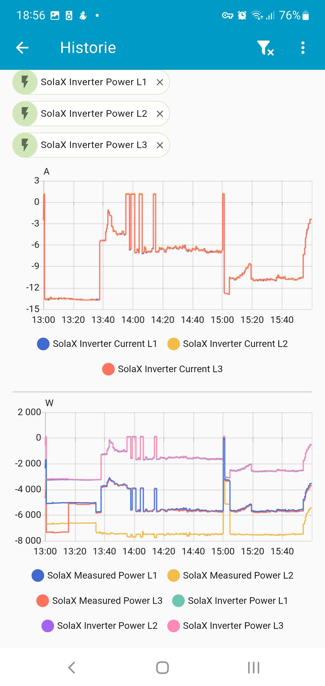

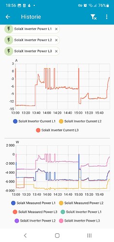

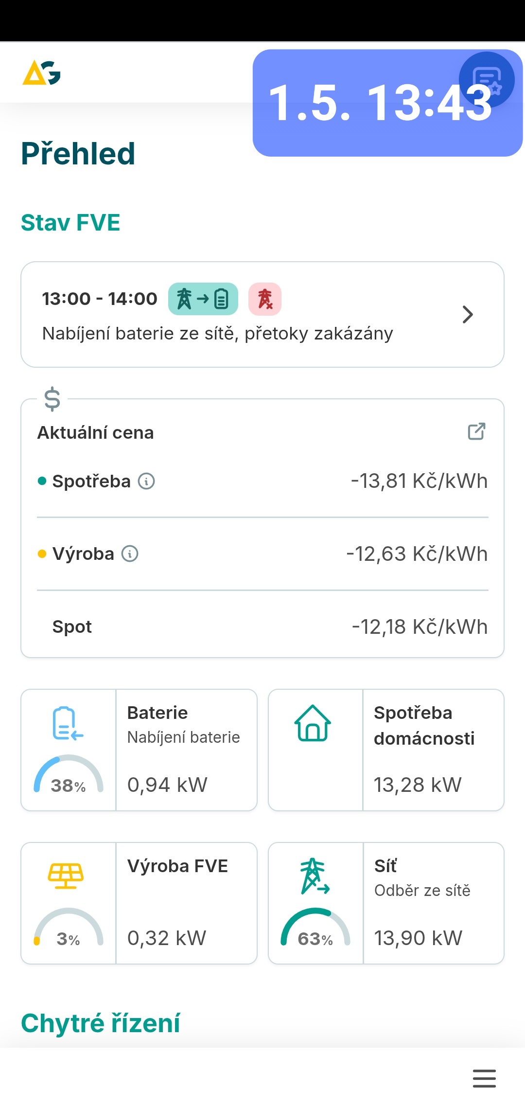

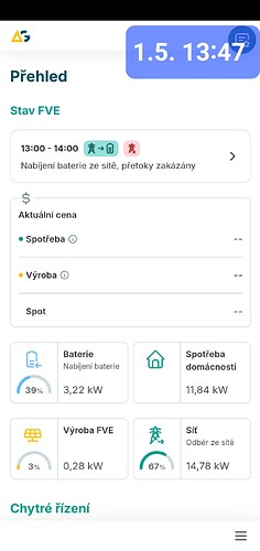

Dnes jsem pozoroval takovou vec, ze se mi omezilo nabijeni baterie, jakoby najednou klesla “kapacita” moji pripojky z distribuce a misto odberu 20kW ze site stridac omezoval nabijeni baterky a celkovy odber byl jen 13-15kW ze site. Takhle to bylo limitovane cca pul hodiny a pak se to spravilo prechodem do dalsi hodiny.
Nebyl jsem s tim schopen nic udelat. Netusite co se mohlo stat? Nabijel jsem auto 11kW, ale hodinu pred tim to zvladlo odebirat 19-20kW ze site vpohode a potom pozdeji taky. Jen v tomto useku co jsem si vsimnul, tak to kleslo. Dival jsem se i do diagnostiky a zadny pokles maximalniho nabijeciho proudu pro baterku tam nebyl.

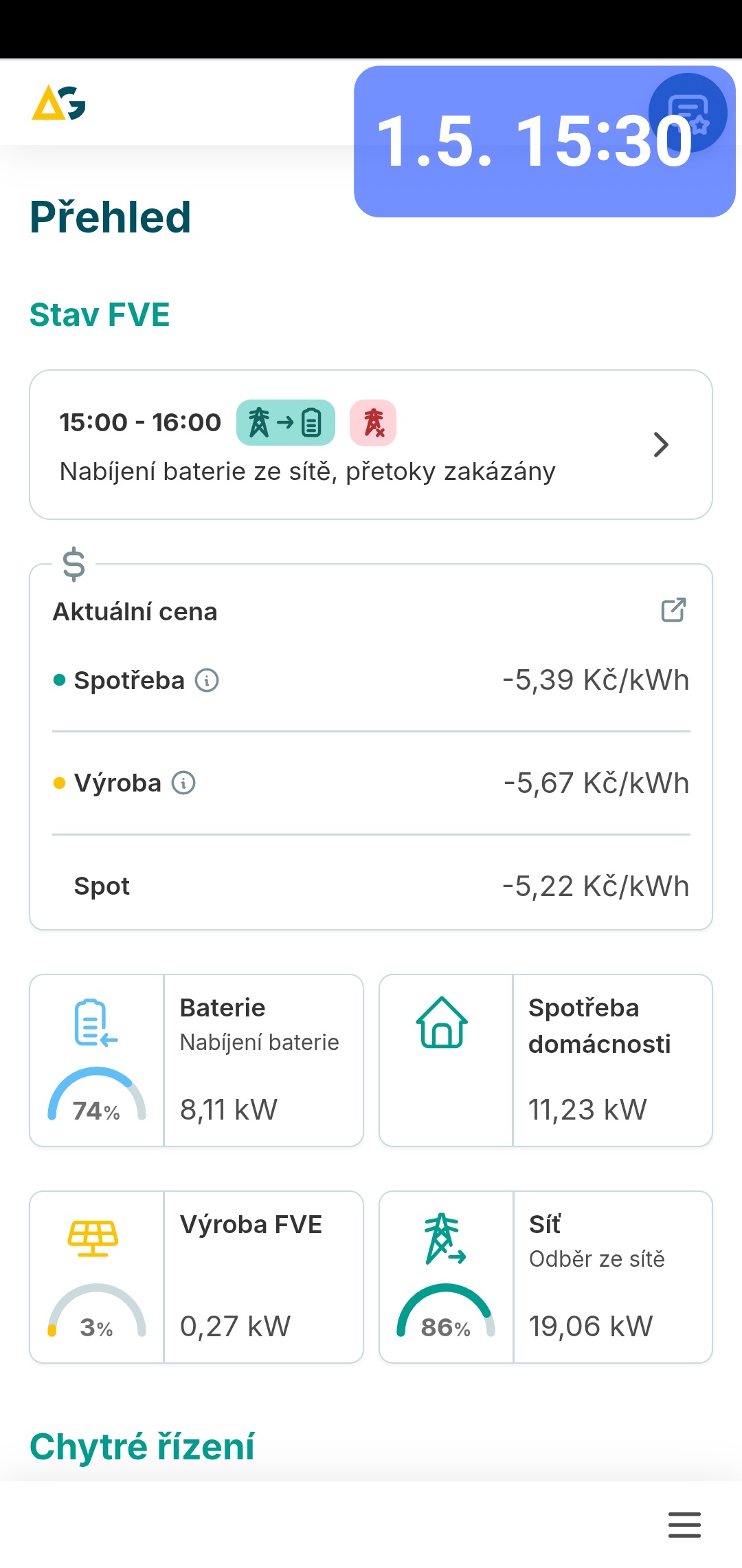

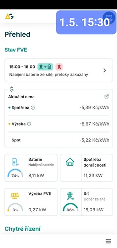

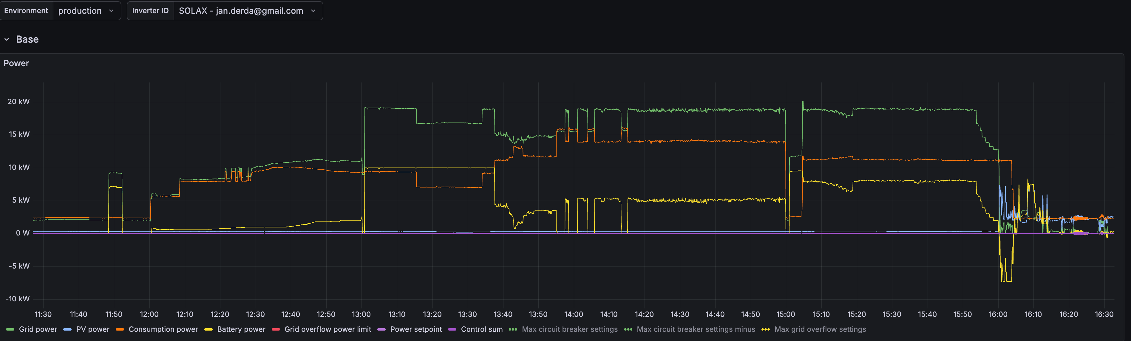

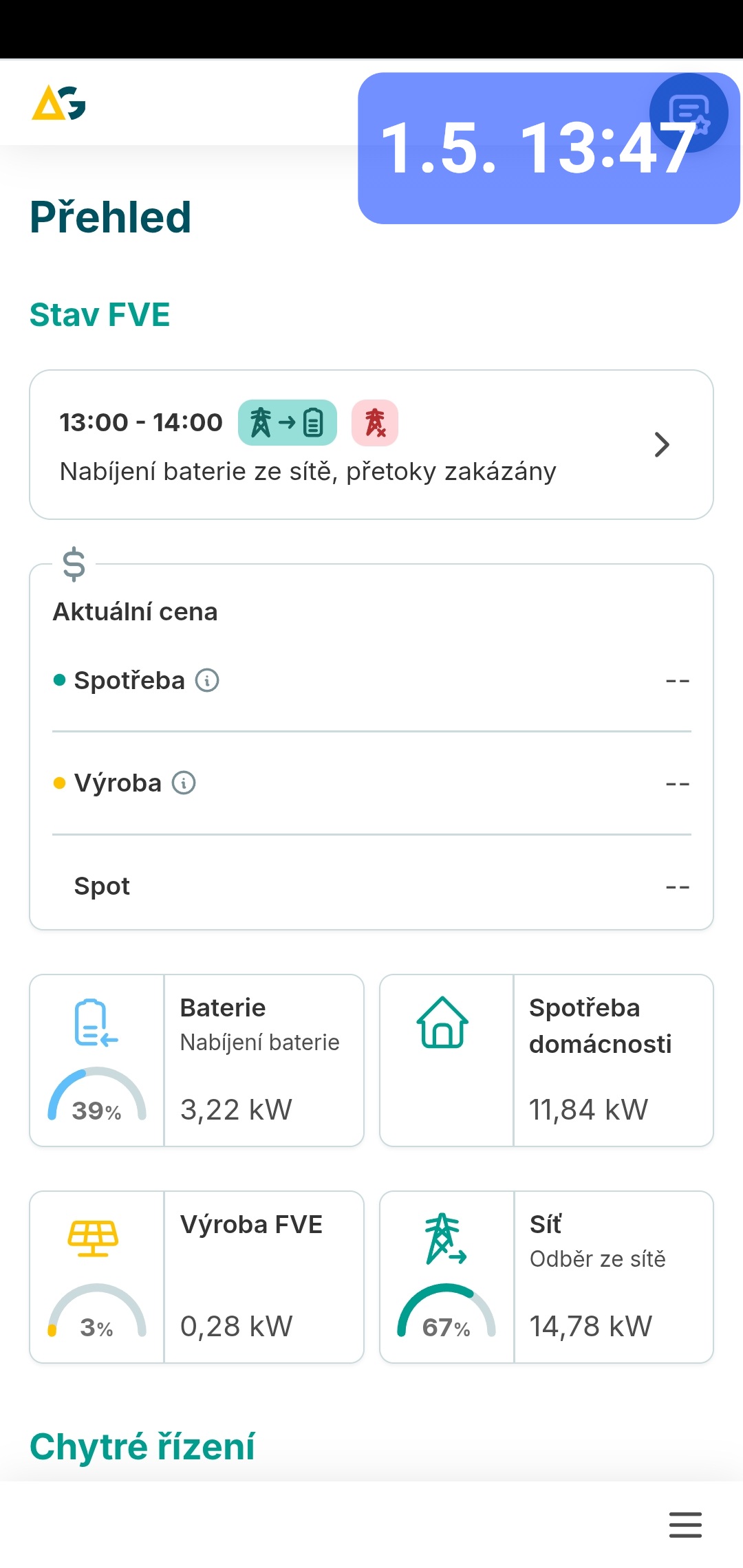

Prikladam screenshoty z Protea s timestampem:
Btw dokazete mi poslat update fw do stridace? Myslim ze jste to nekde v jinem vlaknu zminoval. Mam docela prehistorickou verzi, tak nevim zda to muze byt spojeno.
Není to náhodou zatížením fází? Já si všiml, že když nabíjí ze sítě, jede v zásadě ze všech fází současně. Jenže pokud na jedné fázi mám spotřebu a ta se i s nabéjením blíží k hodnotě jističe (32A), tak na zbylých fázích nezvyšuje, ale zůstane na té hodnotě nebo kolem ní.
dle mého to dělala ta spotřeba (oranžová) - to nabíjení baterky (žlutá) jde dolů, jakmile se zvedla spotřeba a nahoru, jakmile spadla. To opadnutí kolem těch cca 13:40 pak netuším bohužel . . .

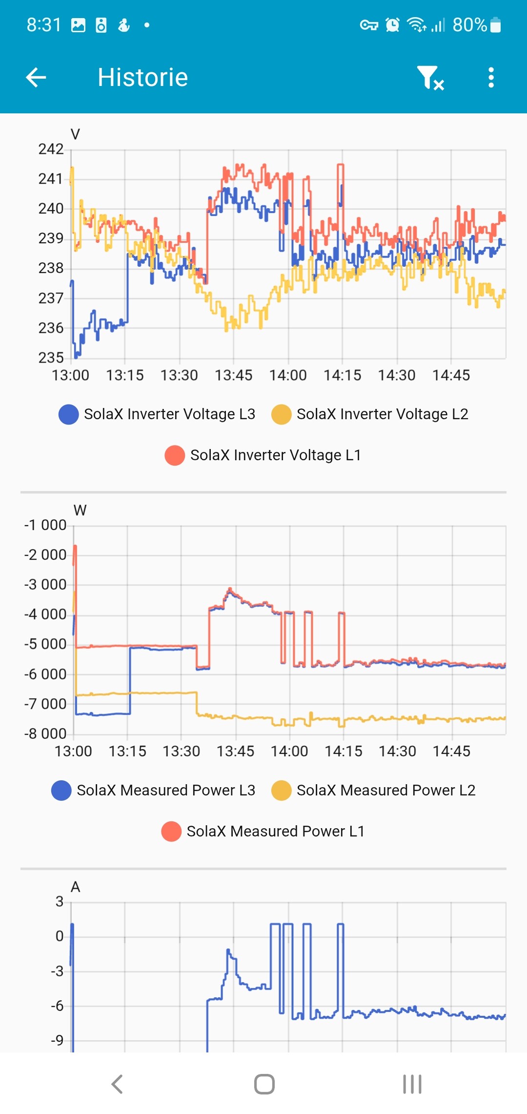

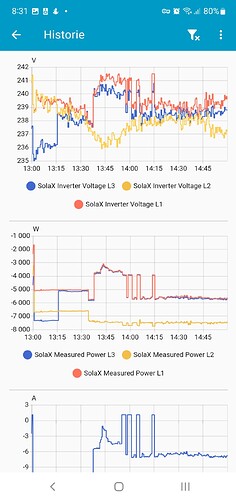

Hledal jsem a jedine na co jsem narazil, co nejak koreluje s tim poklesem nabijeciho vykonu v 13:40 je rozdilne napeti na jednotlivych fazich. Na L1 a L3 jsem mel 241V, ale na L2 byl v te dobe pokles na 236V. Kdyz se ty hodnoty potom priblizily, tak nabijeci vykon zase stoupnul. Tedy hadam ze to bude delat muj Solax a je to nejaka vnitrni ochrana elektroniky, kdyz se na jednotlivych fazich napeti moc lisi. A asi to bude problem tady mistni site, nejaky soused asi na L2 pustil v te dobe silny odber.
