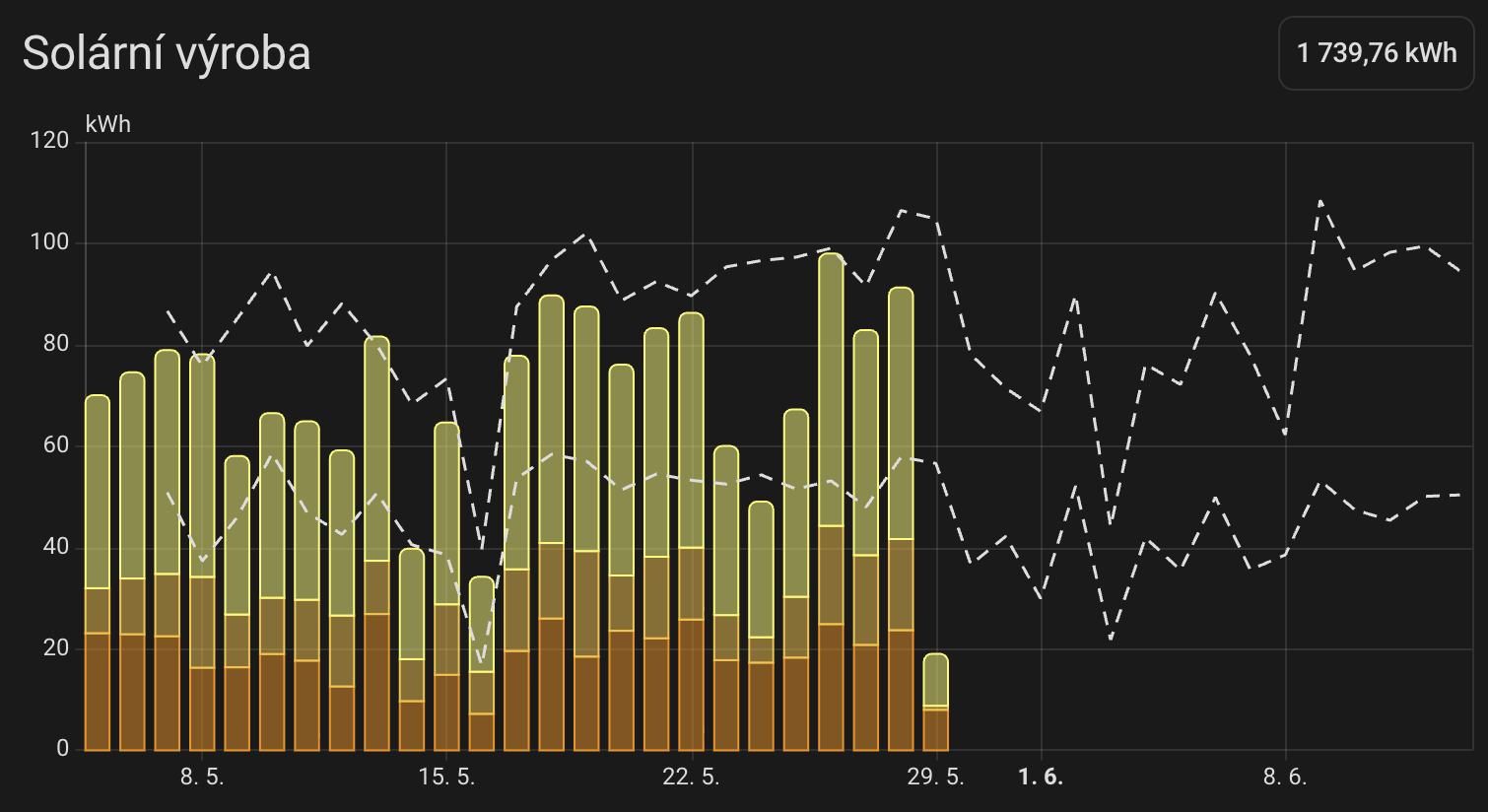

Zajímavé. Já mám predikce od OpenMeteo, protože Victron nedokázal svoje predikce dostat do API.
no ta krabicka to nepredikuje, ale meri. Ja predikce beru ze solcastu, ale to jsou vypocitane modely ktere se nemusi trefit do aktualni reality - prijde osamely mrak a jsi v pytli. Tohle ti ukazuje potencialne realny vykon, pokud by vyroba nebyla priskrcena. Asi ty 2tis obetuju a zkusim s tim poexperimentovat.
