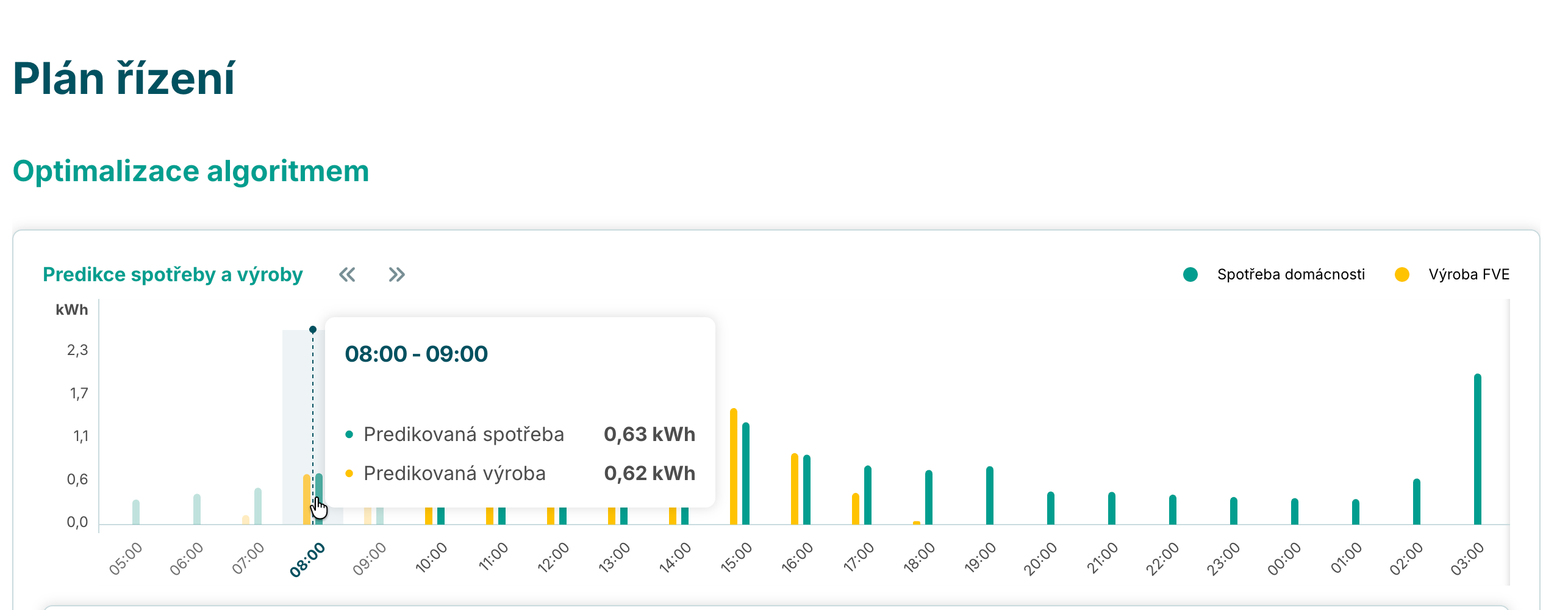

o kousek byla vyšší predikce spotřeby než výroby a v tu chvíli tento “hack” nepouštíme, protože bychom jen ponížili mSoC, ale nenabilo by se to zpět na to uživatelsky zadané.
Neříkám, že je to ideální způsob, jak to pravidlo aplikovat nebo ne, ale nic lepšího mě nenapadlo :slight_smile:

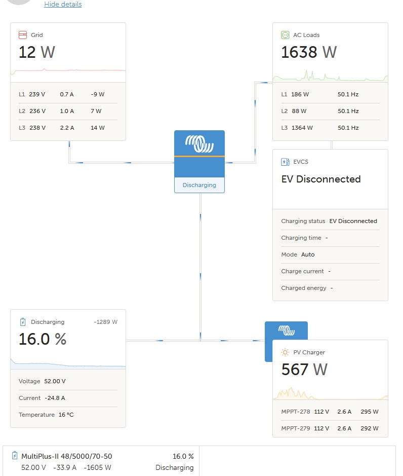

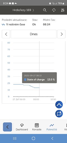

Všiml jsem si zajímavé situace, která asi souvisí s tím hackem. Pokud je Soc na úrovni Min SOC a Proteus je v režimu Prodej do sítě místo nabíjení, tak hack zafunguje, ale tím, že je výroba nižší než spotřeba tak vlastně Soc vyklesá níž, než by mělo. Aktuálně mám Min Soc nastavené na 20%, ale dnes ráno to vypadá takto:
hmmm, to nebere ohled na ten mod, že to vlastně nepůjde do baterie, ale do gridu, když je to prodej místo nabíjení.
Je tam “hardstop” že to nikdy nejde o více než 5% pod uživatelské mSoC a současně nikdy nepůjde pod 10% mSoC (tzn u lidí co mají nastaveno mSoC na 10% se toto vůbec nepouští).
Ten předpoklad je, že se to pak dokáže dobít z FVE - mrknu, jak to nakonec dopadlo u vás

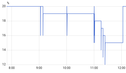

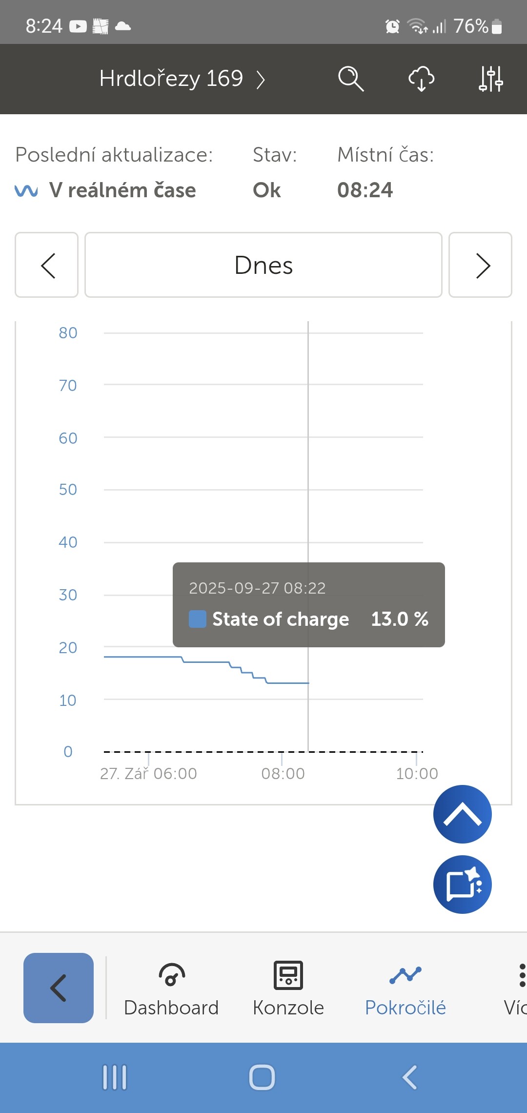

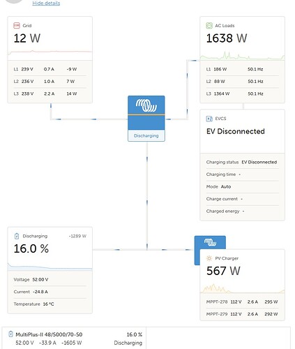

Nevím, co se dnes děje, ale ačkoli mám min. SOC nastaven na 20%, tak jsem tam měl 16%. Když jsem se koukal na historii mSOC, tak vidím, že se nějak snižovala až k 12%, ale nevím proč i vybíjení baterie. Žádný výpadek gridu nebyl.
Jinak ještě z jednoho pohledu by bylo dobré mít dvě varianty mSOC (hard a soft) - teď na zimu spousta lidí nechává mSOC na 50%, protože slunce moc nesvítí, tak ať baterka dlouhodobě neskomírá. Ale pro flexibilitu by se klidně použít mohla, ta bývá v řádu minut a je užitečná. Takže tvrdá mSOC na střídači by byla nastavena třeba na těch 20%, ale soft limit by byl v Proteovi na 50%. Běžně by se tedy vybíjelo jen do 50%, ale byla by rezeva pro výpadek a flexibilitu.
To snížení na 12% je ok, protože abychom donutili vyskočeni z ESS1 musíme snížit msoc o 3% a vice než je aktuální nabítí baterie.
Takze kdyz byla na 15%, změnili jsme na 12% a hned zpět, abychom ukončili ESS1 a tedy nabíjení ze sítě.
Na soft limitu se stále pracuje, snad už brzy

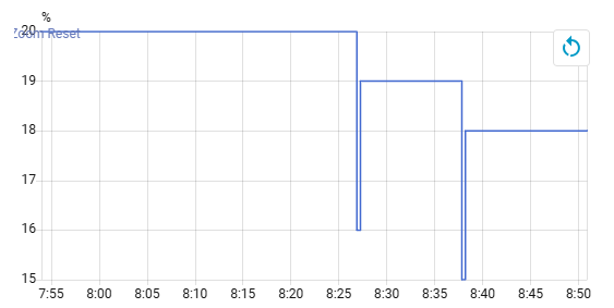

Říkáte, že se mSOC snižuje jen na chvíli, aby se zamezilo ESS#1, ale já už dnes opět pozoruji, že ne - mSOC mám na 20%, ale snižuje se na 19%, teď na 18% a je to dlouhodobě, tedy ne jen krátký pulz - dochází pak k vybíjení baterie pod hranici 20%, což nechci.
Abychom dokázali vynutit ukončení ESS#1, musíme ponížit mSoC o jedno procento pod aktuální SoC, ve chvíli kdy se ESS#1 spustí.
Pokud je spotřeba stále vyšší než výroba, jakmile se to jedno procento ubije z baterie, spustit se ESS#1 znovu. Tzn musíme zase o jedna snížit. (Realne o jedna nestačí, musi se o tri a pak vrátit o dvě zpet - výsledek je ze snížíme o jedna).
Takto to děláme tak dlouho dokud nenastane alespoň jedna ze tři podmínek:
  1. už jsme o 5% baterky níže než původní mSoC
  2. baterie spadla na 10% SoC
  3. nastal konec aktualni hodiny - v tu chvili se cely proces resetuje zpet na původní mSoC
Snadný způsob jak vynutit aby se to nedělo vubec je zmenit predikce pro danou hodinu tak aby spotřeba byla vyšší než výroba. Tím se tento proces vůbec nespusti.
