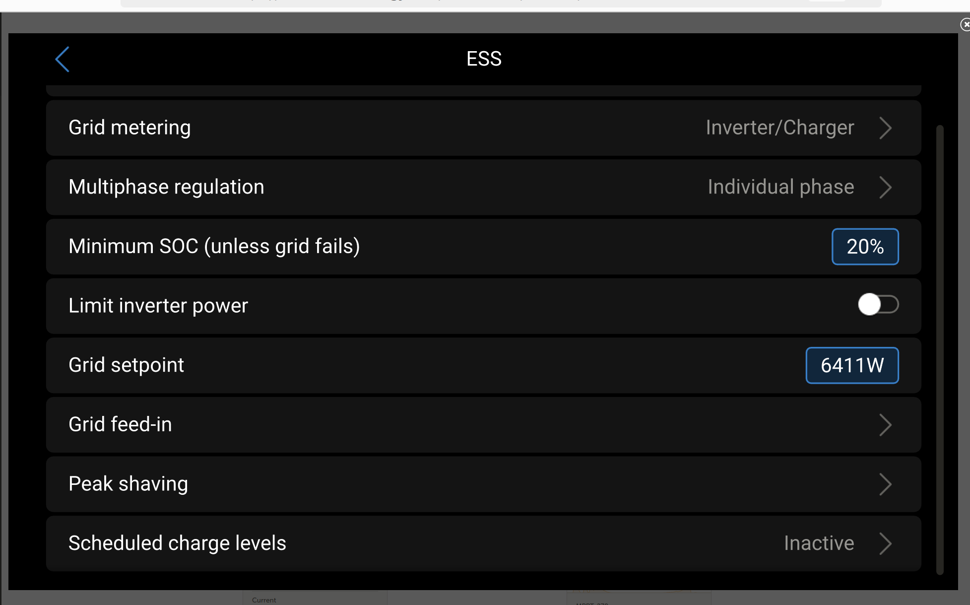

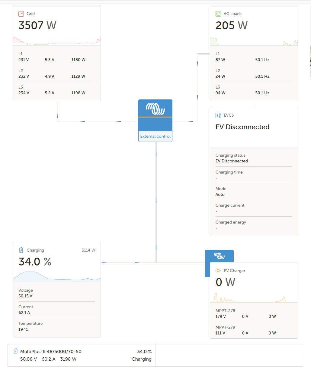

včera jsem pozoroval, že se baterie nenabíjí ze sítě výkonem jak by měly, ale menším. Proteus naplánoval v době záporné ceny za odběr nabíjení baterie (kapacita 15kWh) za hodinu cca z 20% na 60%, ale nabíjení pak probíhalo jen výkonem cca 3kW místo očekávaných 5.5kW, a nějak mi není jasné proč se to dělo.
Jde o Victron, a v té době jsem viděl že Proteus i nastavoval grid setpoint na odběr okolo 6kW, tedy dle očekávání:

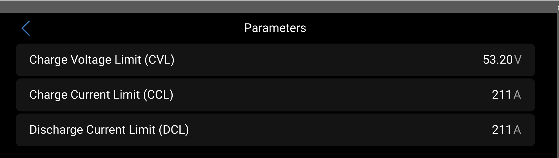

V nastavení DVCC / Maximum charge current bylo 110A, zkoušel jsem v ten moment i to omezení zcela vypnout, ale žádný efekt. Přitom z panelů se baterie nabíjí klidně 5kW. Měniče jsou tam 3 x Multiplus II 5000…
Prosím nějaký nápad, čím by to mohlo být, nebo co ještě zkontrolovat ?
Oni to instalateri delaji kvuli ochrane baterii, kdyz je kapacita baterie nizsi.
Kazdopadne na 15kWh je 20A/menic (1 kWh) dost malo. Pocitam ze PV do baterky budou dodavat minimalne tak 2x tolik amper.
Muze se ale stat, ze se baterie bude nabijet z menicu a PV paralelne a to uz bude na maximu tech 200 A.
mohu potvrdit, že chování souviselo s nastavením nabíjecího proudu.
Aktuálně máte nastavený nabíjecí proud na 40 A, přičemž maximální možná hodnota je 70 A - viz přiložený screenshot.
