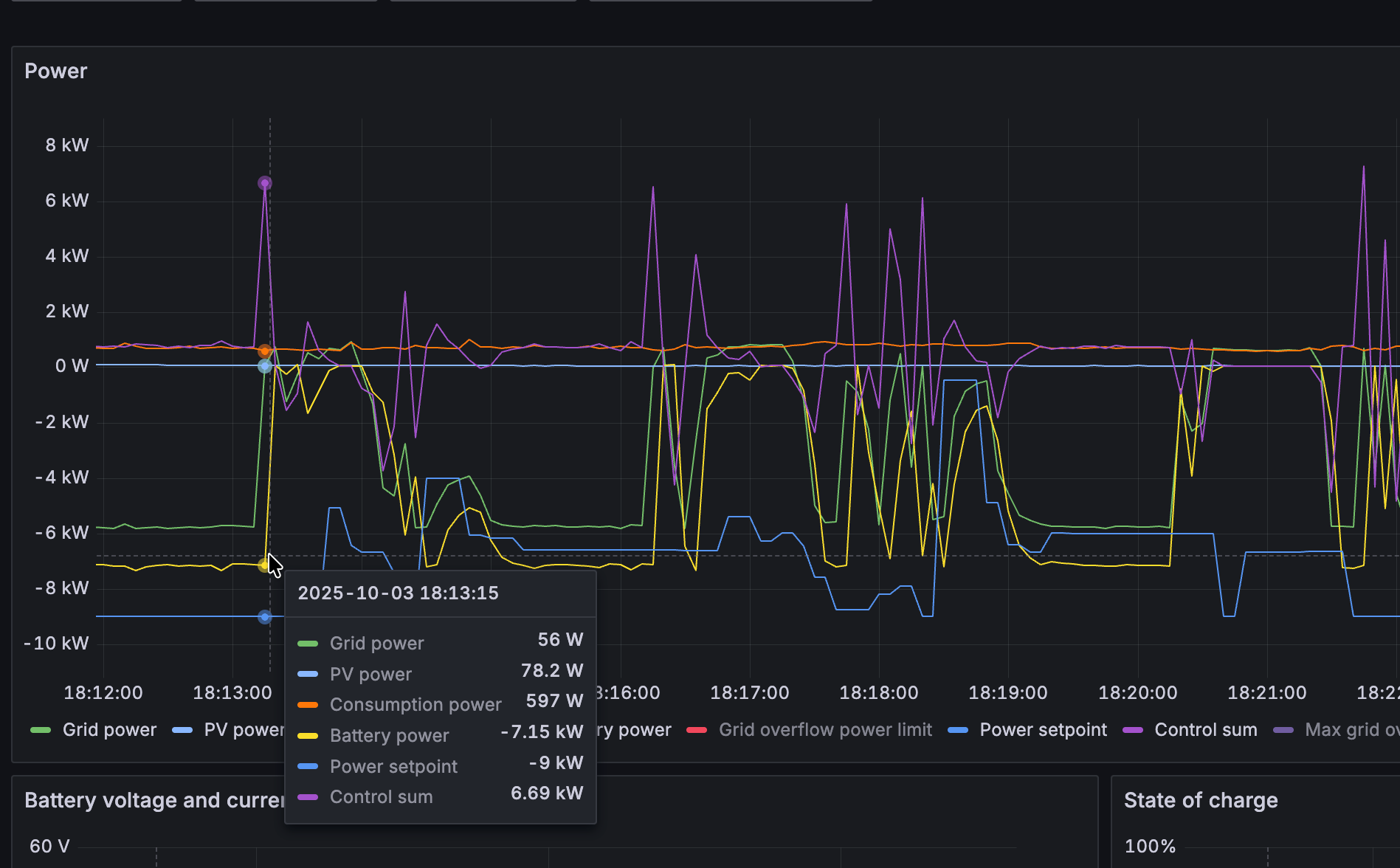

Dnes 18-19h prodej z baterky do site, v grafu na Victronu vidim vypadky vykonu dodavaneho do gridu - je to chyba Protea, nebo Victronu nebo mereni?

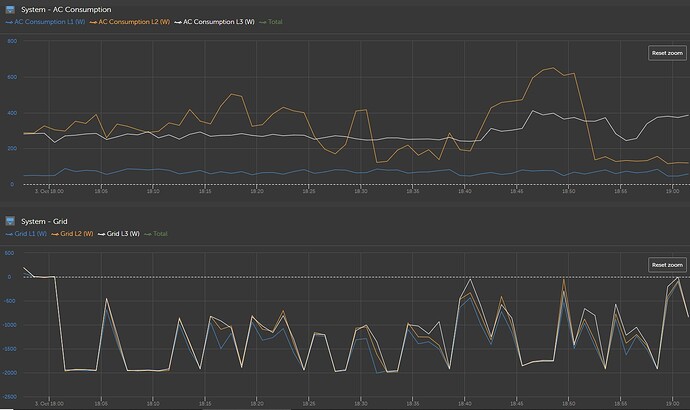

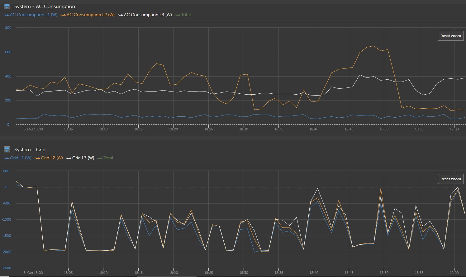

Zde detail v rozlišení 5s

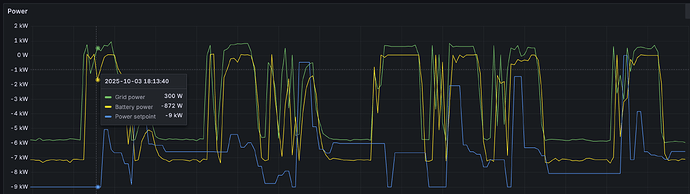

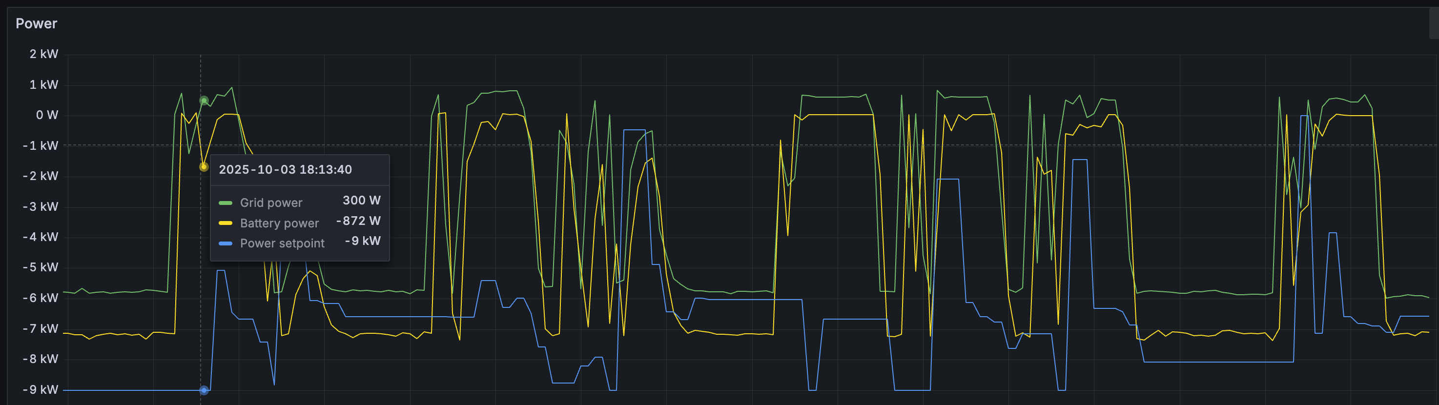

Ta světle modrá je co po vaší FVE “chceme” a zelená je pak grid (tu co se snažíme ovládat) a žlutá je baterie.
Můžete si všimnout, že ač my chceme pořád stejně, najednou přetoky (a s tím vybíjení baterie) zmizí, my s tou modrou trošku “ubereme” a pak začneme znovu a celé se to opakuje pořád dokola.
Bohužel toto vidím docela často u Victron instalací - zdaleka ne u všech, ale často - dle mého to souvisí s VRM cloudem - protože když se podíváme na součet všech veličiny v tom okamžiku kdy to “vyskočí nahoru” tak to vypadá takto:
tedy grid říká 56W odběr
baterie říká 7.15kW vybíjení
spotřeba je 597W
FVE vyrábí 78.2W
součet tedy nesedí o 6.69kW (ty jdou “nikam”) - jelikož my počítáme potřebný výkon vybíjení každých 5s na základě toho co vaše FVE hlásí, tak toto je problém a nevychází to (proto se ta naše modrá též posune nahoru).
Všiml jsem si toho i na své FVE nezávisle na Proteovi, že často se děje, že se ukazuje výroba třeba 10kW, spotřeba cca též 10kW a najednou to ve VRM celé spadne k nulám a znovu naskočí.
Bohužel moc netušíme, co s tímto dělat - krom toho, že začneme používat Delta Link i pro Victrony a nebudeme používat komunikaci s jejich cloudem, kde se nejspíše tento problém děje.
