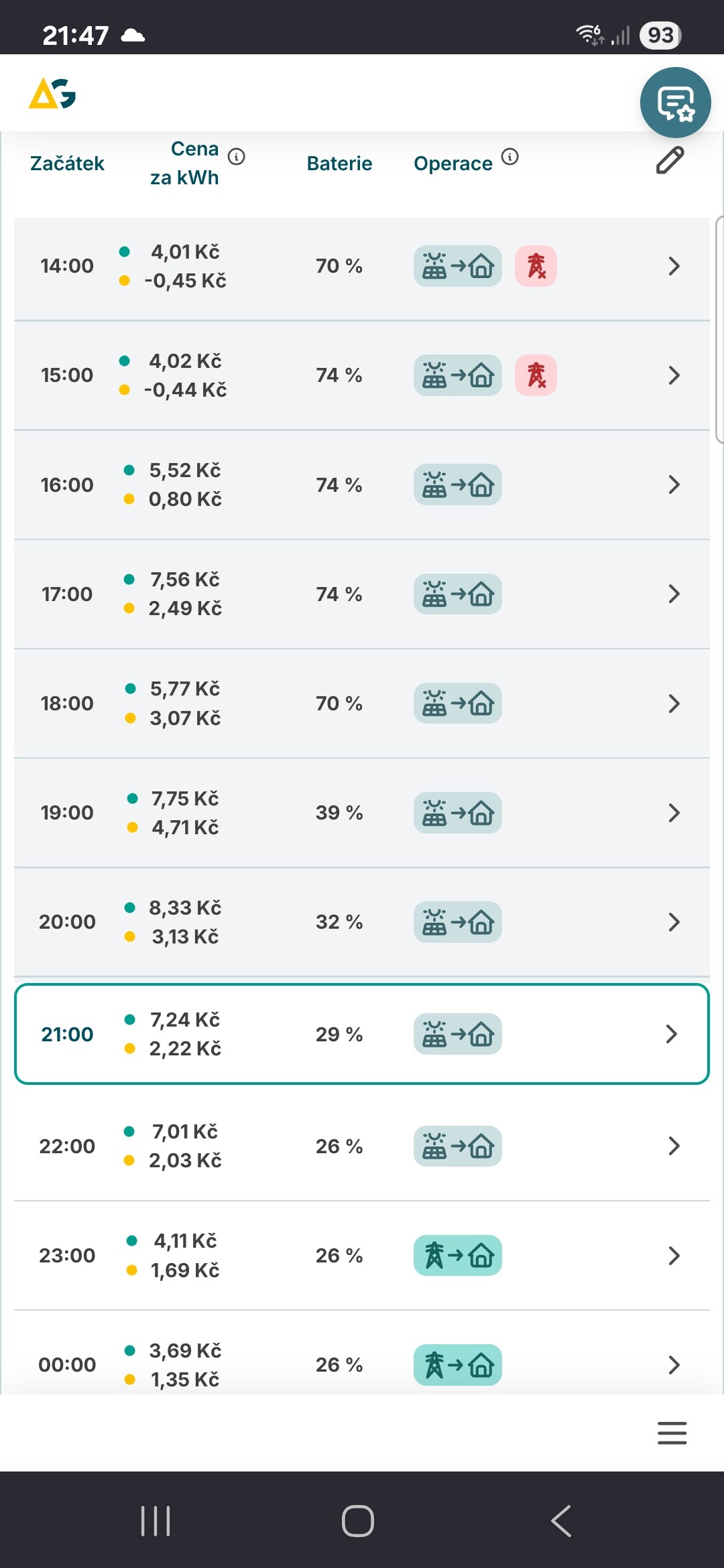

Když v Proteovi kouknu do dřívějšího plánu, tak se tváří že byl normální provoz:

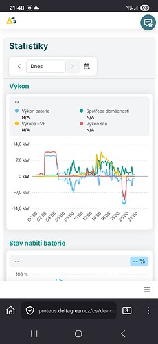

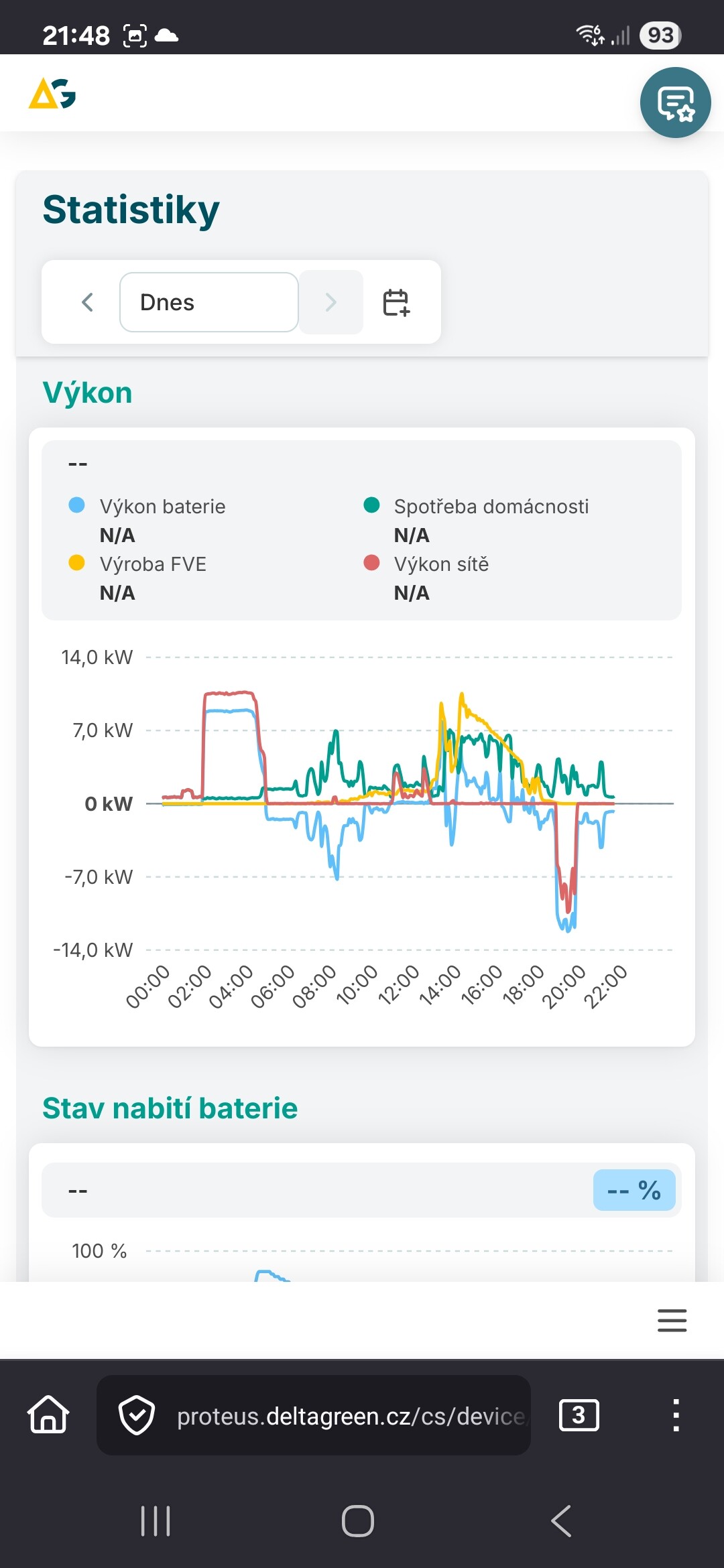

Ve statistikách je ale vidět, že se v tu dobu prodávalo:
Odpoledne v plánu vybíjení bylo, tak se evidentně jelo podle něj, ale dřívější plán tomu neodpovídá. Přepočítal se plán zpětně?

včera se nám dostala do kodu chyba, co způsobila, že se přestalo plánovat někdy cca v 5 odpoledne - opravili jsme to dnes ráno ve 2 - už by to mělo být ok. Týkalo se to jen Victronů, u všech se kvůli té chybě označil nabíjecí a vybíjecí výkon na 0
