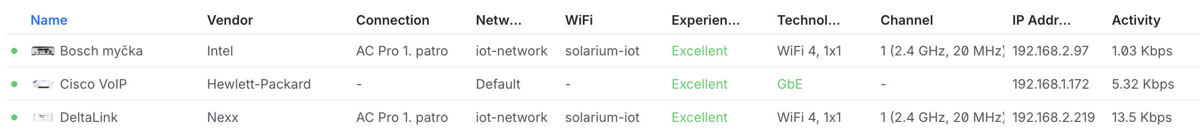

Deltalink je 4m od WiFi antény. Je připojený k síti konfigurované na Unify jako IOT pro maximální zpětnou WiFi kompatibilitu. Deltalink aktuálně svítí zeleně a má datový provoz, aktuálně 13,5 Kbps
Přesto DeltaGreen hlásí Datové spojení přerušeno. Email support DeltaGreen pořád opakoval, že mám kontaktovat poskytovatele internetu, přestože jsem poslal screenshoty rychlosti připojení a to že DeltaLink je připojený k síti a odesílá data.

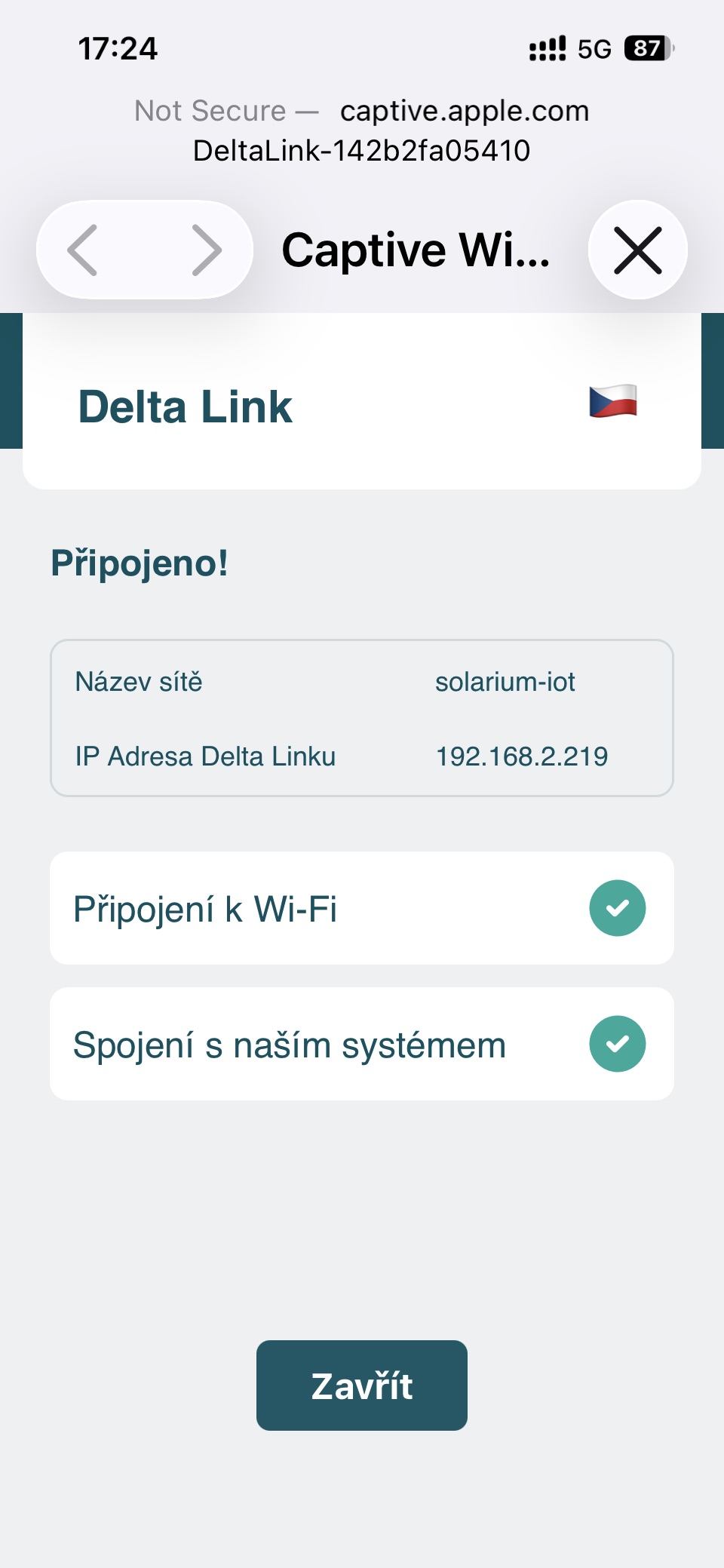

Zařízení se mi podařilo resetovat. Znovu jsem ho připojil na WiFi. Svítí zeleně. Hlásí že je připojené jak k WiFI, tak se systémem. V Unify vidím, že komunikuje 7-15 Kbs s internetem.
Přesto Proteus hlásí": Pokud bude problém přetrvávat, kontaktujte prosím naši zákaznickou podporu. Což jsem udělal a dostal jen 2x po sobě knížecí radu, že to mám řešit s dodavatelem internetu.
