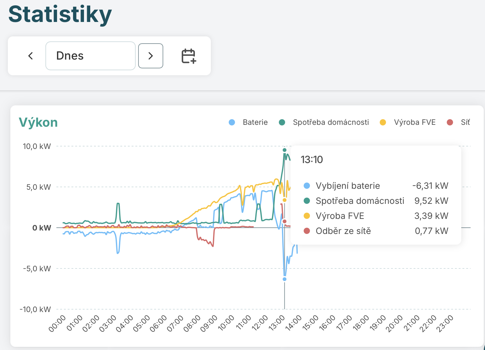

Jde nejak zjistit, proc pokyn flexiblity nezpusobil nabijeni baterie ze site krome dotazu tady na foru? Baterie nabita nebyla, tak uplne nerozumim proc menic v case 13:04-13:14 netahal ze site ale z baterky.

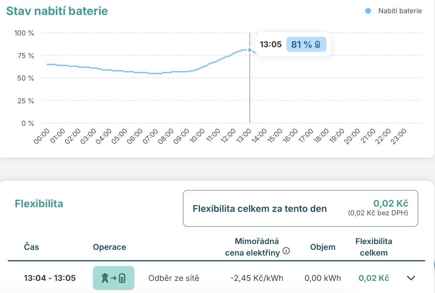

Mě připadá, že ten pokyn byl tak krátký (není do 13:15, ale do 13:05), že na to střídač moc nestihl zareagovat, u mě to bylo takhle:
Dobry postreh.
On ten slot, kdyz jsem se na to dival, byl 13:04 - 13:14 ale pak se musel zmenit.
ukončilo se to tam, protože se ta predikce ceny odchylky otočila a tudíž se to zastavilo, aby nedocházalo ke ztrátě - tzn. je to jak píše @nijel - bylo to tak krátké, že to není vidět
