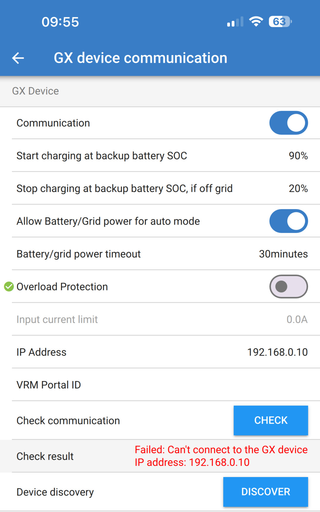

rekl bych ze je potreba v GX communication mit vypnuty Allow Battery/Grid power for auto mode….
Tohle ale právě funguje jen pro auto mode. V manuálním režimu tohle nastavení nemá žádný vliv :man_shrugging: a když tam chci poslat 11kw ze sítě v době příznivých spotových cen tak nechci zároveň poslat baterii na min SOC.

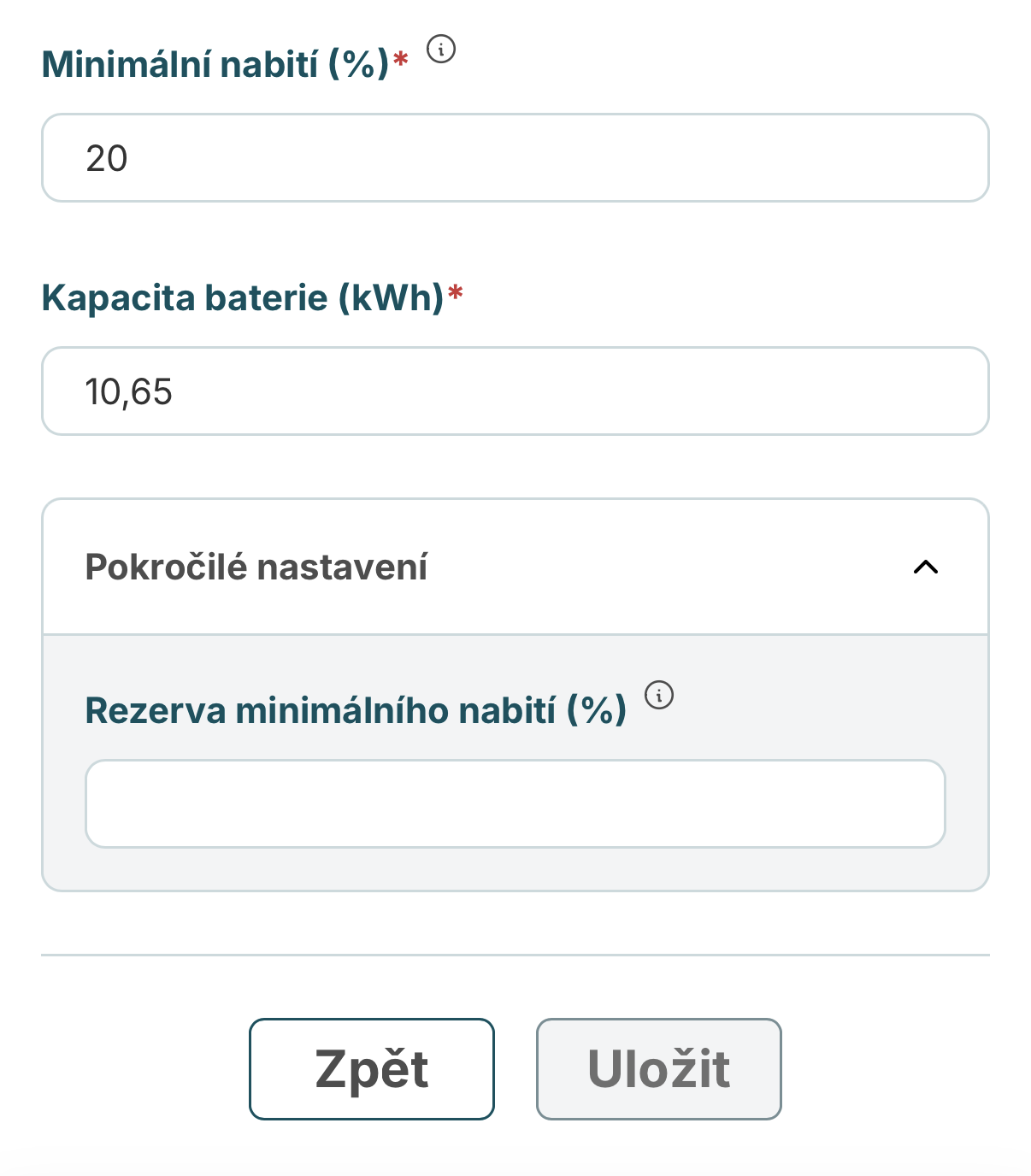

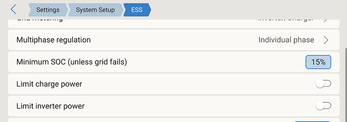

Jeste jsem take včera pozoroval, že při nabíjení EV, když to bralo energii i z bateri FVE, tak mi klesla hodnota Min SOC na 15%. A něco ji tak neustále nastavovalo, protože když jsem ji zvedl v konzili na 20, vrátila se zpět. A v Proteovi bylo také nastaveno 20. Moc si to nedovedu vysvětlit Žádnou další automatizaci jsem tam až do dneška puštěnou neměl. Nepozoroval někdo podobné chování?

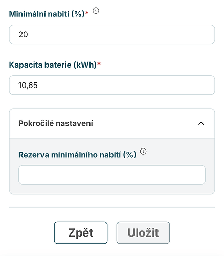

nemas v proteovi v advanced konfiguraci nastaveny buffer? U mne takto - proteus pouziva do 20%, system jede az do 15 pokud je potreba.

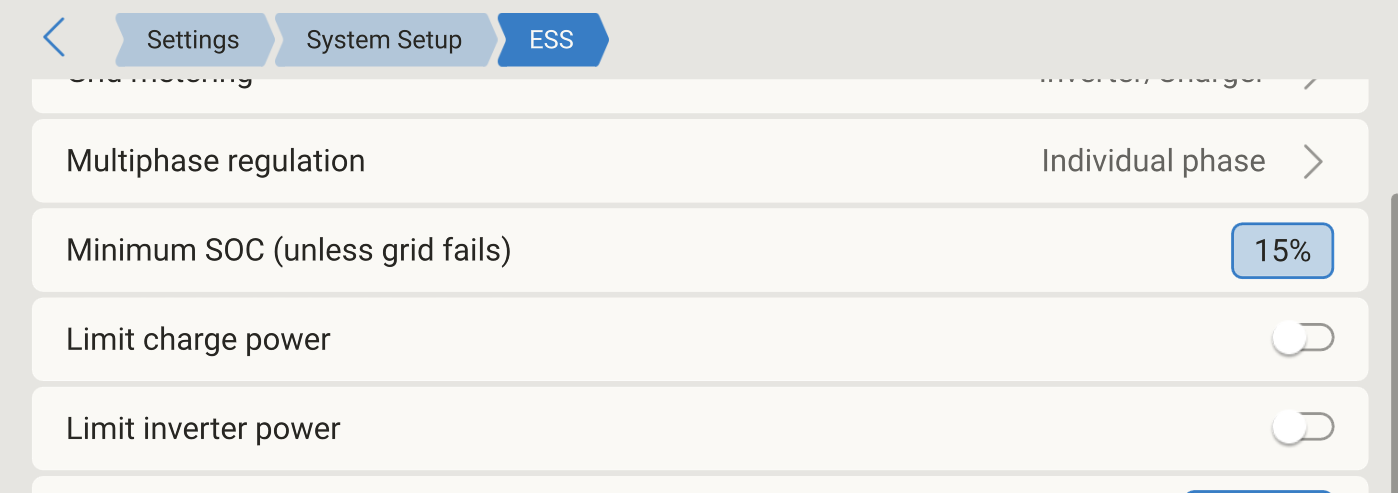

Nemam.. mam to takhle.. a ted sem se znovu dostal na 15 procent… i bez nabíjení ev
Jinak ten Limit Inverter Power fakt funguje :flexed_biceps:
Tak precijen se to s proteem trochu asi trochu hádá.. ted jsem pustil nabíjení, zatímco proteus ma naplánování “šetřeni energie v baterii, bez pretoku” . S tim Limit Inverter power to sice nebralo energii z baterek, ale zároveň to veškerou energii z panelu (5kW) valilo do baterie.. kdyz sem ten limit vypnul, tak se to chova presne jak potrebuju (tedy do auta jde vsechno z panelu a zbytek ze site, baterka se nepoužívá). Nevim co za magii proteus v ten moment používá, ale je to presne to co potrebuju :slight_smile:
pozor, ten limit inverter power na 0W reálně vypne kompletně změnu z DC na AC - tzn. veškerý výkon panelů jde jen do baterky (pokud je schopná to pojmout) a nebo se zalimituje výkon panelů - tzn. při 100% nabití baterie a limit invernet power na 0W se vypnout panely úplně.

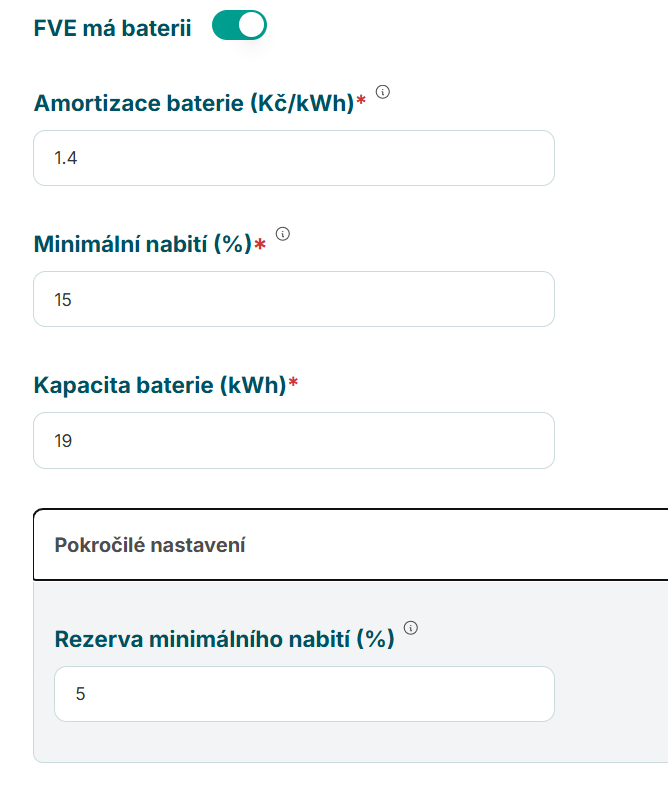

bude to dělat toto: Minimální SOC baterie - #6 od David
automaticky snižujeme msoc až o 5% pod nastavené mSoC, pokud predikce výroby je vyšší než spotřeby, abychom zabránili rannímu odběru z gridu kvůli ESS#1 (low soc) u victronů
