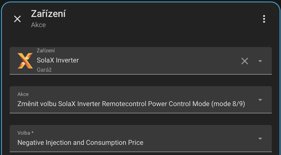

Slibovali to už loni, že to budou na Solaxu umět, od té doby jsem se na to 1 nebo dvakrát ptal a nějak to není priorita asi… Solax sám to umí. Já si plánuji tu výrobu vypnou sám přes Home Assistant - akorát je předtím potřeba vypnout řízení a pak jej zase zapnout. Trošku otrava, ale jsem Čech a co bych pro pár korun neudělal :smiley:
OK plánuješ to dělat nějak takhle jo?

nakonec jsem odpojil zátěž a vypnul přes DC odpojovač na střídači. Přes ten Home Assistant mi to nešlo, po chvilce se přepínal zpátky do Normálu, nevím jestli to bylo deltalinkem (řízení jsem předem vypnul) nebo něčím v tom solax modbus rozšíření, mají to udělané dost zmatečně - pro mode 8 je tam asi 8 polí, přitom stačí nastavit pár registrů - výkon PV, výkon baterie a execDuration - no neměl jsem čas to řešit a vyhodit jistič na AC straně, otočit DC odpojovačem a nahodit zpátky bylo rychlejší - pro příště si na to napíšu skript
viz můj příspěvěk zde: Plán Protea předpověď konstantní stav nabití baterie několik hodin - měla by se nabíjet - #5 od David
musí se tam posílat pravidelně update stavu, jinak vyprší timeout a solax se přepne zpět do normálního režimu

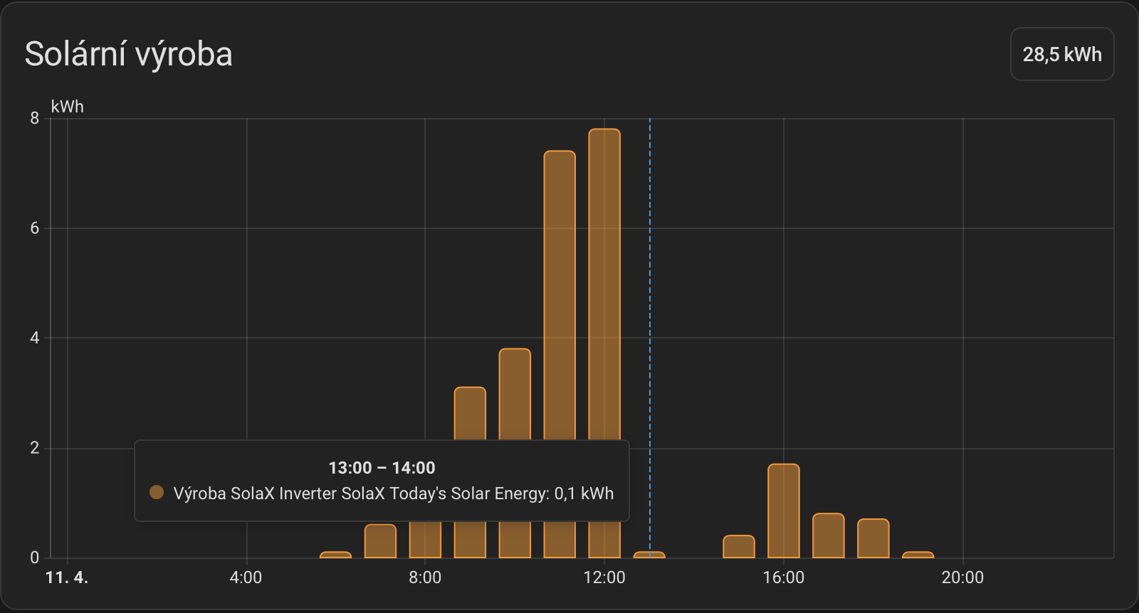

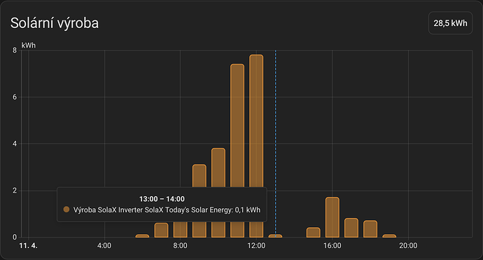

Posílám přehled výroby i z Home Assistenta, opravdu mezi 13-15:00h v době kdy jsem dostal zaplaceno za odběr byla zastavená výroba z panelů. Od 15h byla záporná cena za prodej, takže výroba odpovídala malé spotřebě domu:
Super :saluting_face:
Je to přesně tak, dokud je jen záporná cena výroby tak to regulujeme na pokrytí spotřeby, aby se ale současně nenabíjela baterie. Jakmile je záporná i cena spotřeby, tak to vypneme úplně.

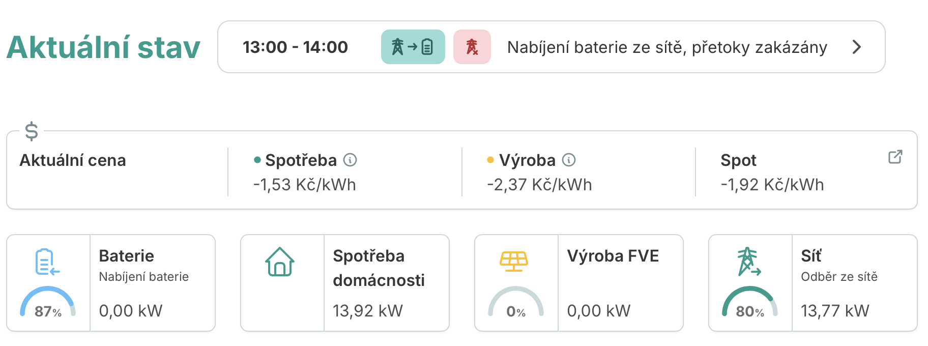

Myslím, že se baterie nabíjela i při obou záporných cenách prodej i výroba. V mém případě se nenabíjela (na screenshotu), protože to tak naplánoval Proteus. Plánoval tuším od 13h nabití ze sítě do 87%, a po dosažení nabíjení zastavil. A pak plánoval dobití ze sítě do 100% v 15h kdy se dobila komplet.
Když plánuje nabíjení tak samozřejmě nabíjí ale už to nově umí “zákaz přetoků a současně zákaz nabíjení baterie” což znamená že PV výroba je jen pro spotřebu.
