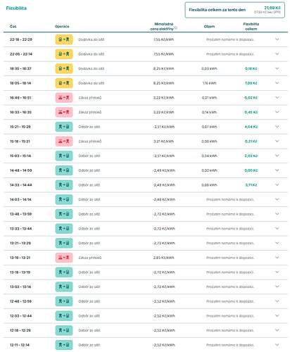

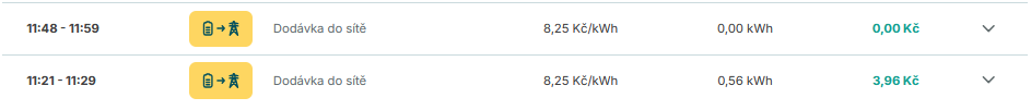

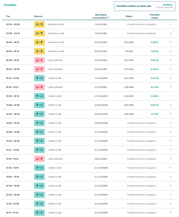

Koukám do Protea a mezi 11:00 a 12:00 byly dva zásahy v rámci flexibility. Jeden dokonce 11:48 - 11:59. Může to mít souvislost s následným výpadkem ? Myslím to ve smyslu, že už byl problém s padlou linkou V411 a snažili se to nějak vyrovnat. Je fakt, že detailní informace, kdy přesně ta linka padla mi zatím není známá.
BTW: ta divočina v rámci flexibility během a po výpadku je taky pěkná

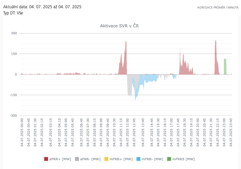

reálně se tam stalo, že těsně před výpadkem byla odchylka v nedostatku energie v síti - byl tam mrak a trochu se snížila výroba FVE oproti předpokladu.
Pak ale ihned přešla na druhou stranu do nadbytku, protože zmizelo ohromné množství spotřeby a najednou byl ohromný nadbytek výroby (resp. to množství bylo správně, kdyby nezmizela ta spotřeba)
Můžete zaznamenat videa od různých politiků, nově už i od AB, kteří viní OZE, ale i ČEPS - je to totální nesmysl to co popisují. OZE má určitě své problémy, ale i ty své problémy dokážou velice dobře řešit a naopak se podílet na řízení stability sítě, pokud se jejich možnosti plně využívají (viz to co děláme) - bohužel se to ale neděje a tak tomu problému nemohly pomoci v plném svém potenciálu (ač ho nezpůsobily) krom těch cca 8MW našich zákazníků, které pomáhali síti po celou dobu výpadku.
Dobrý den, je to tak, jak píše David. Každopádně k poklesu výkonu a velkému nadbytku elektřiny v síti došlo až v 11:50, tedy krátce po aktivaci, kterou uvádíte.

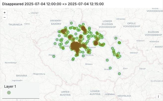

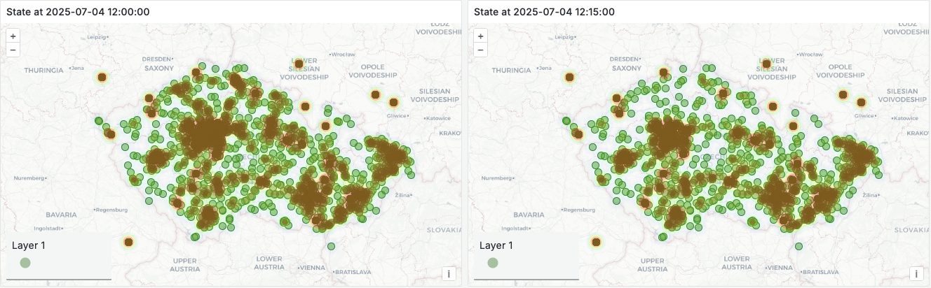

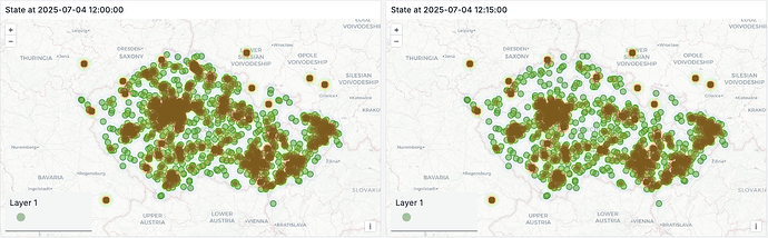

Děkuji za vysvětlení. Máte nějaký přehled, kolik vašich zákazníků to postihlo, resp. jak velky potenciální výkon nebyl k dispozici ? Ono hodně zákazníkům včetně mě nejenom že nebyly na gridu, ale také nešel internet.
Dobrý den, výpadek postihl necelou pětinu našich zákazníků. Tady můžete vidět, kolik bylo připojených střídačů ve 12.00 a kolik ve 12:15. Samostatný obrázek je mapa střídačů, které se odpojily.
