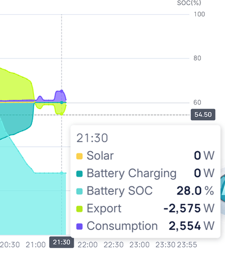

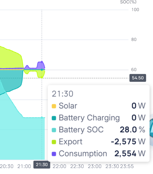

zdola shora jsem zkoumal, co se dnes (4/5/2026 od 21:00) dělo. Proteus ve 21:00 naplánoval „Prodej z baterie do sítě“ s koncovou hodnotu SoC na 28% - ale to už na začátku hodiny bylo. Takže skoro nulový pokles SoC.
Posléze tedyt v této drahé hodině došlo k trvalému odběru ze sítě. Což mi při všech kontraintuitivních krocích, které Proteus často dělá, nepříjde správně.

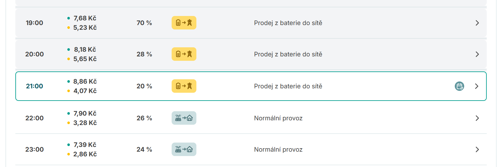

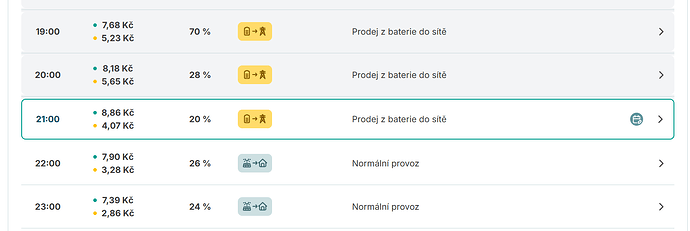

Tento stav jsem „eliminoval“ přeplánováním na cíl 20%:
vlastně spíše proto, abych viděl, že se něco děje.

nemá se to takto chovat, je tam chyba - dělali jsme změnu na mode 8 při tom dosažení targetSoC dříve než na konci hodiny a má to brát z baterie - opravíme ASAP
tak už by mělo být opraveno - budu to sledovat, ale dejte když tak vědět zda je to ok nebo ne
