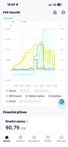

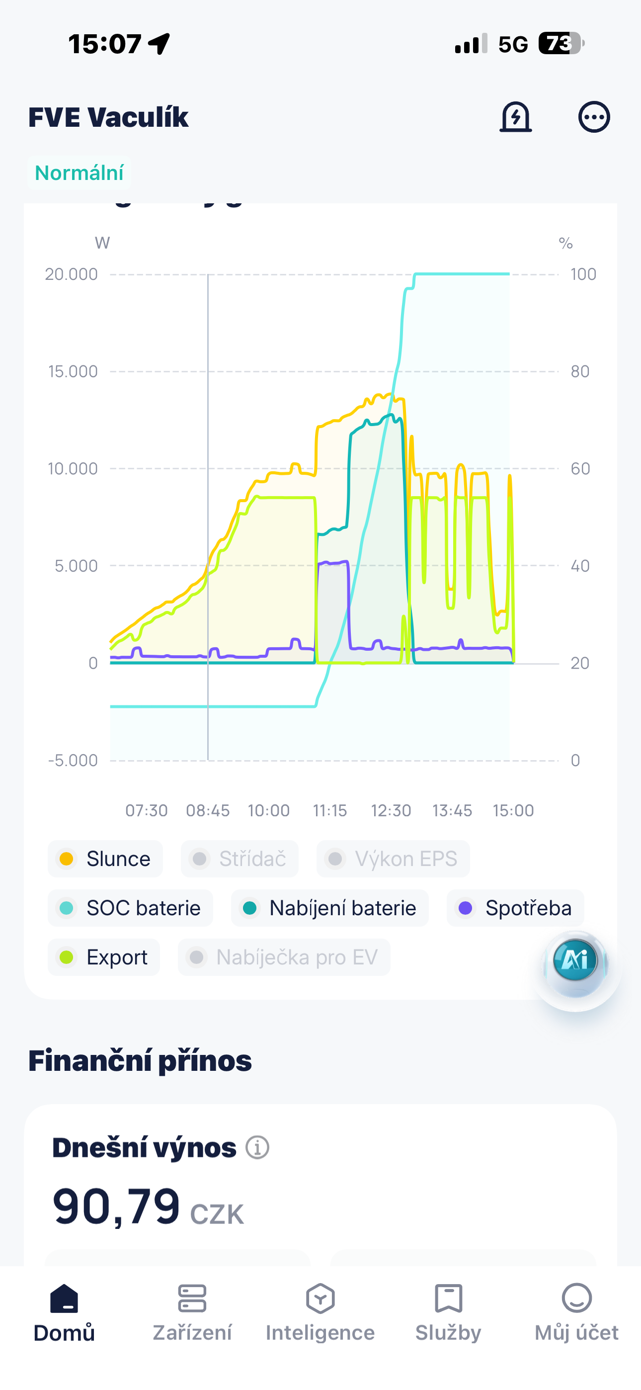

Jsem laik. Využívám Prothea a dnes se tam děje něco divného:
Proč se prodej omezuje?
Protoze jsou zaporne ceny na spotu a nechces platit za dodani do site.
Dělá to balancer baterie.
koukal jsem na detailní data a v tu chvíli byly od nás jen zakázané přetoky a žádné další řízení se nedělo - vaše baterka se dostala na 100%. pak začala BMS střídavě zakazovat a povolovat nabíjení baterie (aby dohnala rozdíl v napětí článků).
Funguje to tak, že když to nemůže jít do gridu jako přetok, může to jít jen do spotřeby nebo do baterie, spotřebu jste měl nízkou, takže jen do baterie, ta ale byla nabitá a BMS povolovalo plný výkon do chvíle, než nějaký z článků přelezl max napětí a pak to omezil do doby, než ten nejvíce nabitý článek skrze umělou zátěž srazil dolů a pak znovu povolil plný výkon.

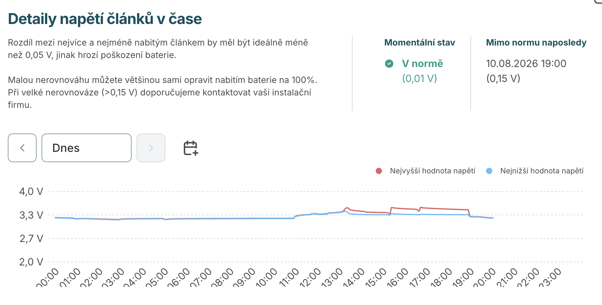

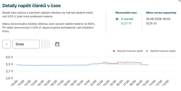

Máte často rozdíl mezi články 0.2V - což bohužel není málo a značí to potenciální poškození nějakého článku - podívejte se v Proteovi do sekce Stav zařízení a následně na historii Detaily napětí článků v čase - tam je to vidět

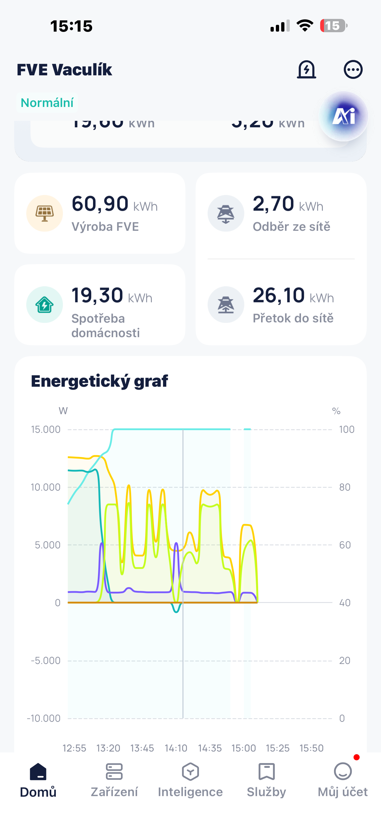

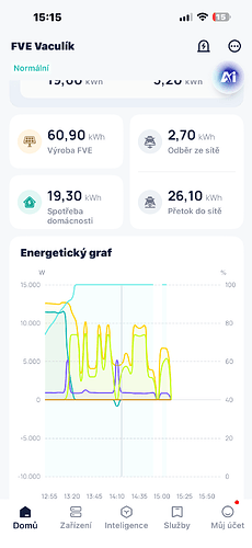

Davide, moc prosím, mohl byste se mi podívat na data. Zase se tam děje něco nestandardního a já se nějak nemohu dohodnout s instalační firmou:
Slunce tam svítilo konstantně a přetoky nebyly omezeny…
Dělo se to přesně v okamžik kdy se začalo dít toto
tzn. velký disbalance článků baterie (0.2V) - pak dochází k omezování výkonu, aby se nepřebijel ten článek, co je výrazně výše než ty ostatní.
