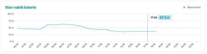

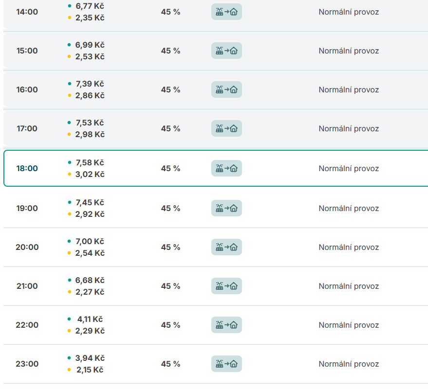

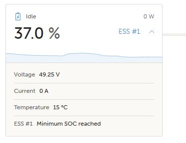

Nějak nerozumím jak je možné, že Proteus ukazuje rozdílné hodnoty ve statistikách a plánu. Baterie je už několik hodin vybitá na min 35% a Proteus pořád tvrdí 45%? :thinking:

nene, tohle je něco jiného - ten stav SoC čteme správně - ale byla tam predikce nabití z FVE - to procento v plánu ukazuje predikci na konci dané hodiny, ne aktuální stav - mrkneme ale proč to predikovalo 46% pro tolika hodin za sebou

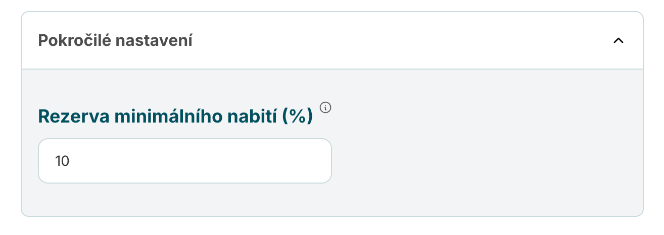

Máte pravdu. Ten rozdíl vzniká kvůli nově přidané hodnotě rezervy minimálního nabití. Optimalizace v tuto chvíli nepracuje s hodnotami pod úrovní minimálního nabití + rezervy. V plánu se tak nyní nezobrazí nižší hodnoty. Víme o tom a opravíme to, aby to odpovídalo. Těch úprav tam kvůli této změně je ještě několik ale zvolili jsme cestu, že to umožníme uživatelům co nejdříve (proto jsme to také nikde nekomunikovali).
