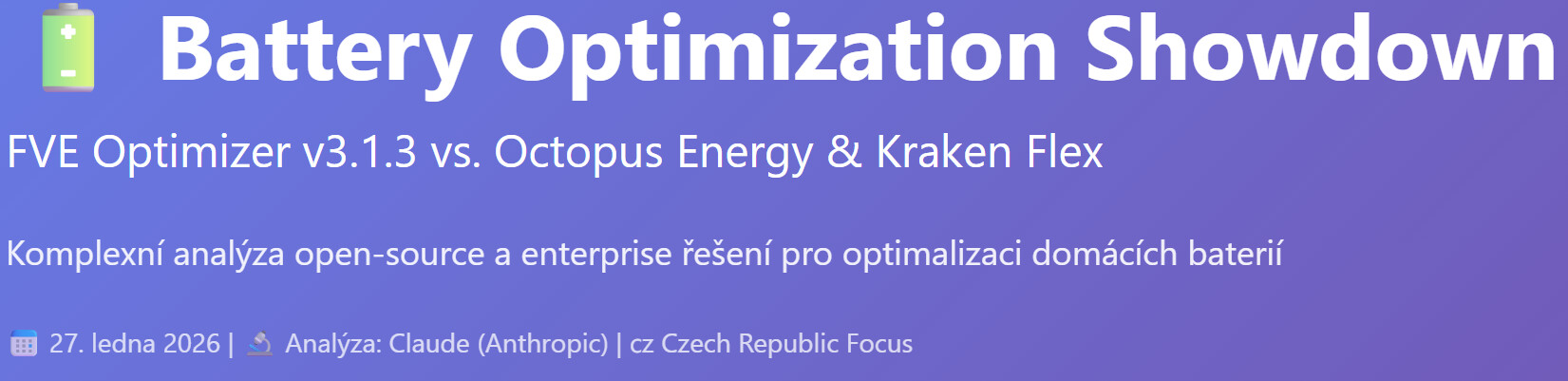

Skoda. Potrapil jsem trochu Clauda, ale taky nic moc nezjistil.
Alespon vytvoril jakesi srovnani meho reseni (na githubu zatim neverejneho) s dostupnymi informacemi o morskych priserach.
https://claude.ai/public/artifacts/984692f0-3585-41c6-9b81-1ac704409dea
