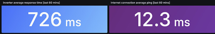

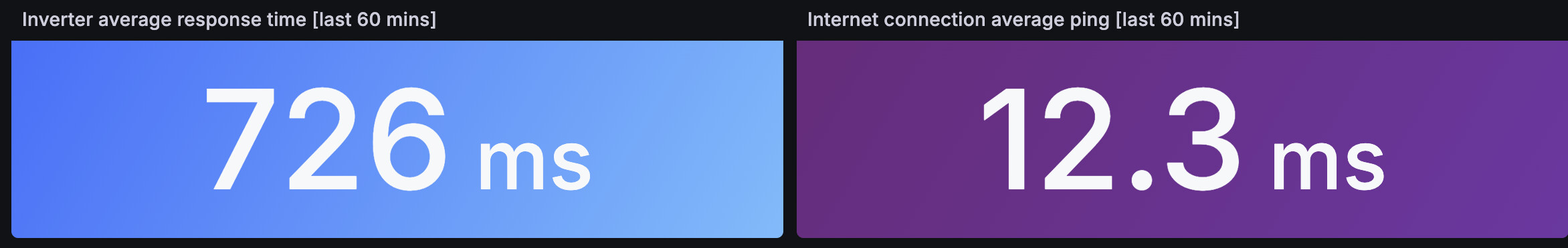

internet je v pohodě, ale response od střídače je velice špatná
zkuste prosím vyndat a zandat komunikační dongle - vidím z dat že tam je velká fronta a nestíhá, to se většinou děje, když se sekne
Už jsem to provedl.Předtím svítil zeleně,tak jsem netušil problém.Díky moc za pomoc
hmmm bohužel ale ten response time ze střídače (resp dongle) je pořád špatný - ještě prosím se ujistěte, že ten dongle má dostupný dobrý signál na Wi-Fi.

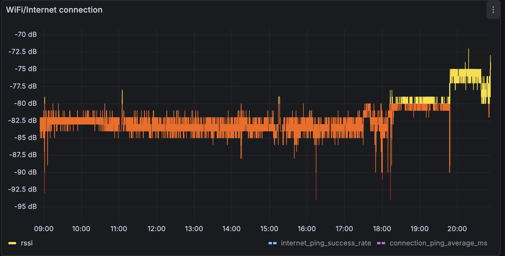

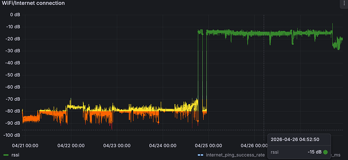

Vidim spatnou silu signalu mezi wifi a DeltaLinkem (-95 az -75 dBm) coz je na hrane pouzitelnosti, ale komunikace s detalinkem probiha ok.
Pokud je DeltaLink v blizkosti stridace, tak stridac bude mit nejspis podobny problem, takze zkuste overit kvalitu pripojeni na routeru.
Kazdopadne z DeltaLinku se obcas ani nedopingame na SolaX Dongle, prestoze DeltaLink komunikuje.
Mám vše v technické místnosti a internet tam přivádím pomocí extenderu přes elektr.síť.DeltaLink je hned vedle extenderu a střídač je 4 metry od obou.V minulosti jsem měl velké problémy s wifi,kterou říší váš DeltaLink.Nechal jsem vyměnit router TPLink,vyměnil jsem WiFi anténu na střeše a nic nepomohlo.Až můj provider tam něco upravil a šlo to až do 8.2.
DL má internet v pořádku (ač je ten signál na hraně) tam problém není. Ten problém je ve WiFi donglu přímo na Solaxu - jelikož DL je na hraně, dokážu si přestavit, že skrze silnější plasty na Solax Donglu a hlavně tím že je strčený pod velkým střídačem (stínění), tak jeho WiFi singál bude horší - tedy za hranou spolehlivé komunikace.
Tzn. ten problém je bohužel v signálu té WiFi, ke které je připojen Solax (a i DL). Pro upřesnění, DL vidíme, že je připojený k WiFi s názvem “anetliberec.cz-gry“ - tak jen zkontrolovat, že to není jiná WiFi, než je ten extender - nebylo by to poprvé, co se stalo, že je tam sice extendér, ale DL i a střídač se stále připojuje k té WiFi, kterou ten extender rozšiřuje, na přímo.
Každopádně ten problém je v signálu WiFi - toto je co hlásí DL, jak silný signál má - je to opravdu na hraně ale za poslední dvě hodiny se to mírně zlepšilo - pokud je ten Solax ve stejné místnosti, resp. má stejné podmínky, tak už ten signál může mít velice špatný - viz první odstavec.

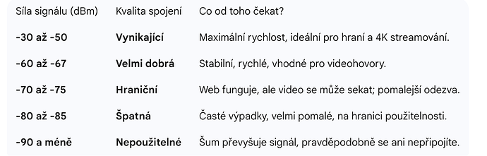

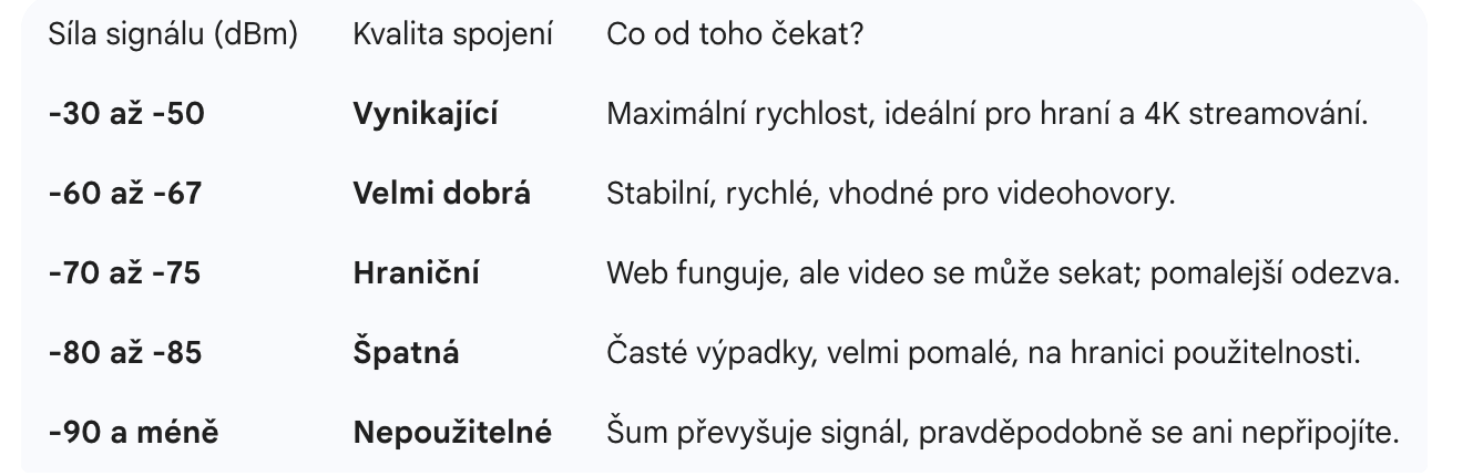

pro doplnění zde tabulka se sílou signálu

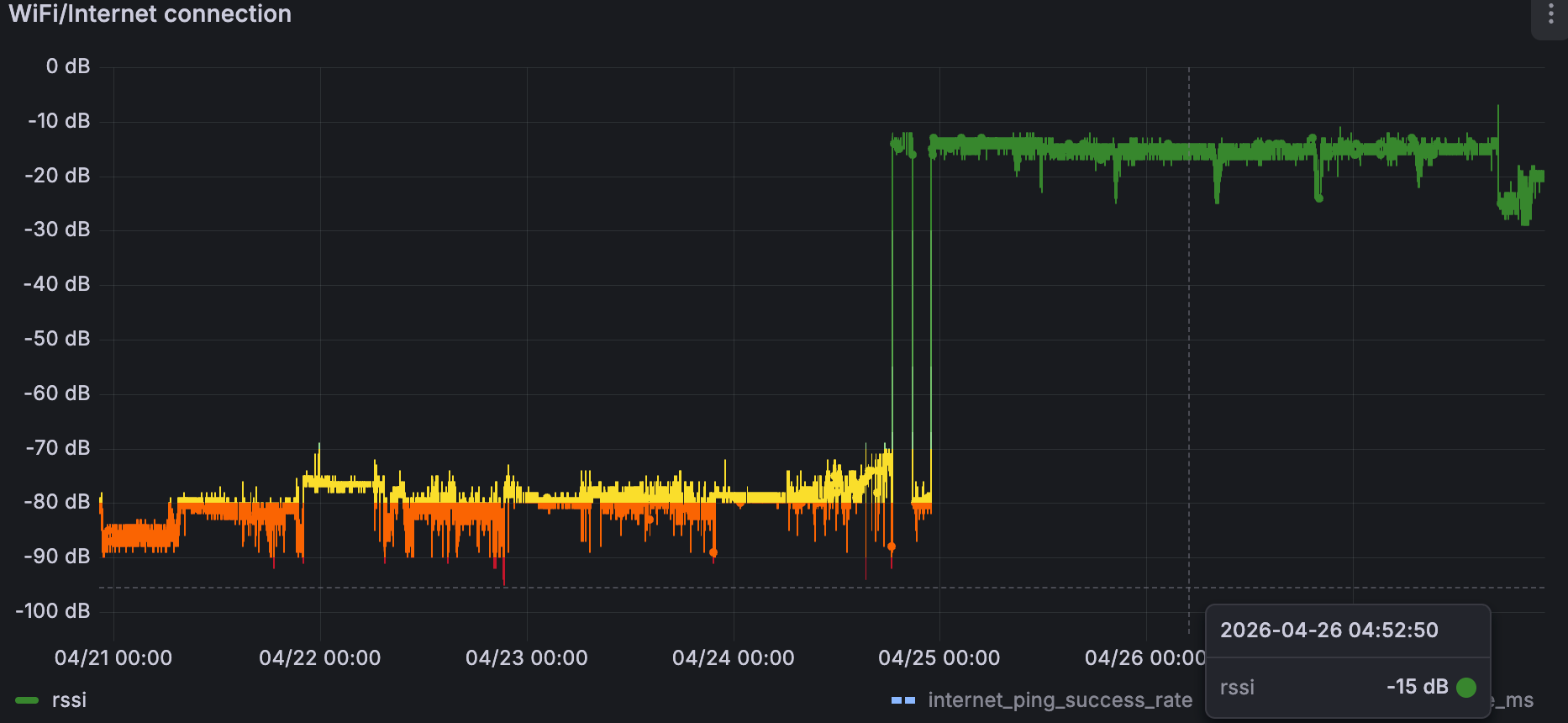

Dobrý večer Davide,mám prosbu na prověrku mého připojení na DL.Překopali jsme připojení a snad je to už lepší.Díky za feedback
vypadá to mnohem lépe
