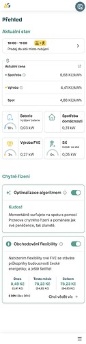

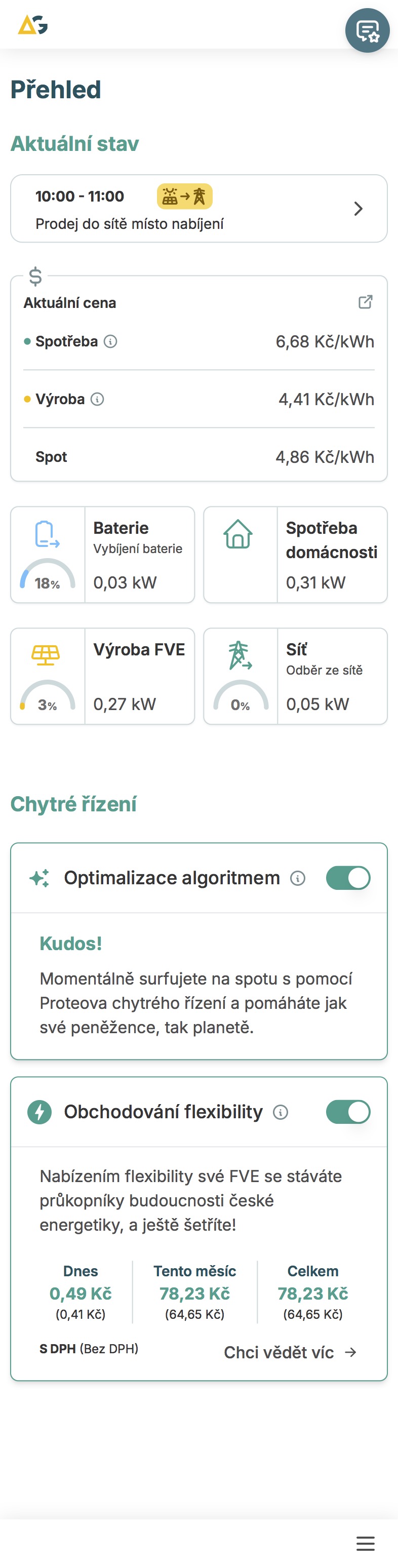

Proč mi Proteus vycucne baterii pod nastavenou úroveň SoC.?
Mám nastaveno 20% a vždy, když je v Proteu “Prodej do sítě místo nabíjení” jde pod nastavenou hodnotu.
Předpokládám, že to bude podobné jako u mě - Proteus si myslí, že tu svítí sluníčko a FVE vyrábí, takže je co prodávat. Realita je, ale taková, že je zataženo a nevyrábí se skoro nic :slight_smile:. A když nebyla skoro žádná výroba, tak “Prodej do sítě místo nabíjení” reálně trochu prodával do sítě z baterie.
