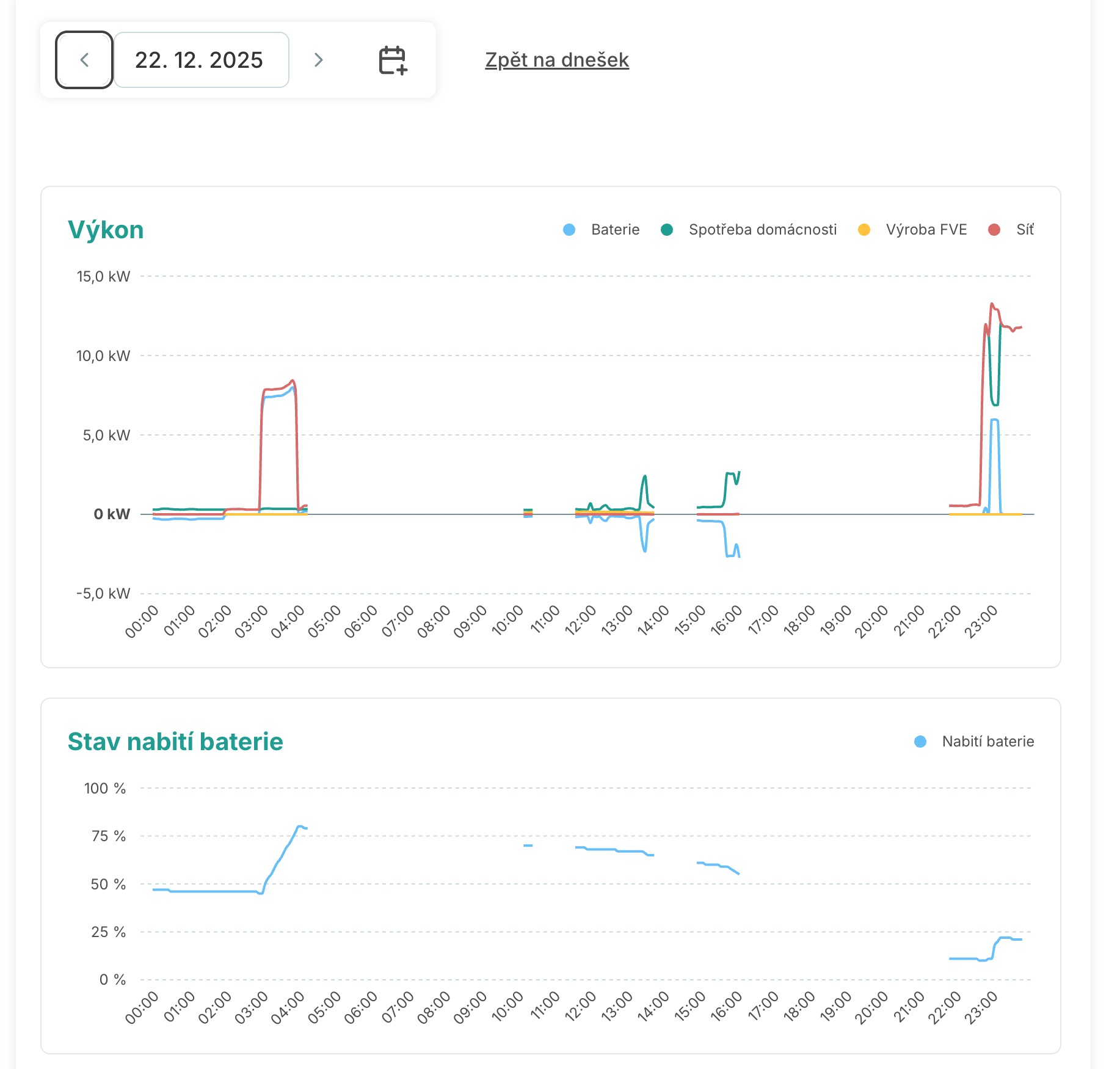

Používám PROTEUS a v posledních dnech se mi začal opakovaně odpojovat několikrát denně. Výpadky trvají i několik hodin. Buď sám naskočí nebo stačí vypnout a zapnout PROTEUS a naskočí.

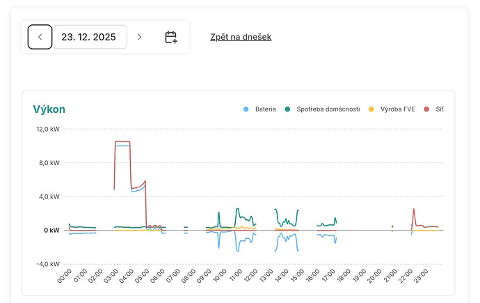

Dřív běželo vše stabilně, proto to řeším teď intenzivněji. Ve statistikách jsou vidět „díry“ v datech (viz přiložený screenshot).

  • PROTEUS se odpojí (svítí červeně) a na několik hodin se nepropíšou data
  • Potom se zase připojí (většinou bez zásahu nebo prostě vypnu a zapnu a naskočí)
  • Opakuje se to víckrát za den
