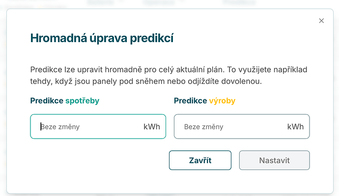

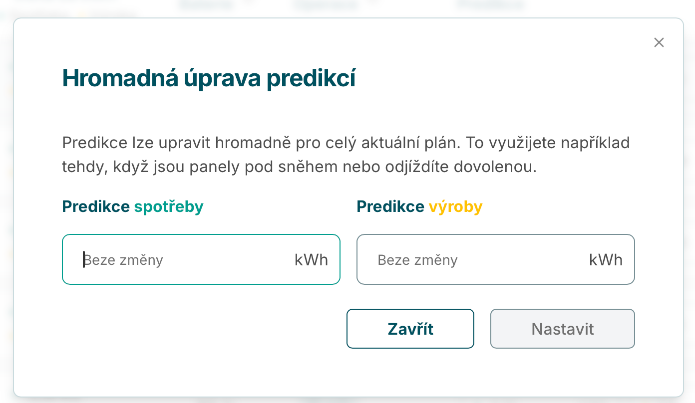

existuje „workaround“ takto
a pak si jen upravit ty konkrétní hodiny.
Ale možná k diskuzi - jaká je představa, co přesně režim Dovolená má udělat? Zajímá mě jak nad tím přemýšlíte
Hromadná úprava je jen na +/- den, ne? Já bych si představoval možnost zadání tohoto módu na delší období (od-do), kdy predikce spotřeby budou odhadovaný baseload opuštěného domu - v optimálním případě flat. V neoptimálním případě stejně lepší data nemáte :slight_smile:
Vlastně by to mohl být ještě jiný a rychlejší mód predikce spotřeby. Ale to je asi netriviální a věc pro “pár” dnů v roce…
jak za vás odhadovat ten baseload domu? resp. v čem je to jiné (lepší) než to dát jako flat číslo na všechny hodiny? Jde mi samozřejmě i ohled na složitost implementace.
Proč se ptám - říkám si že ten mass edit co tam už je když ho protáhneme na od do, zda to neřeší celý problém a pro nás pár hodin práce max?
