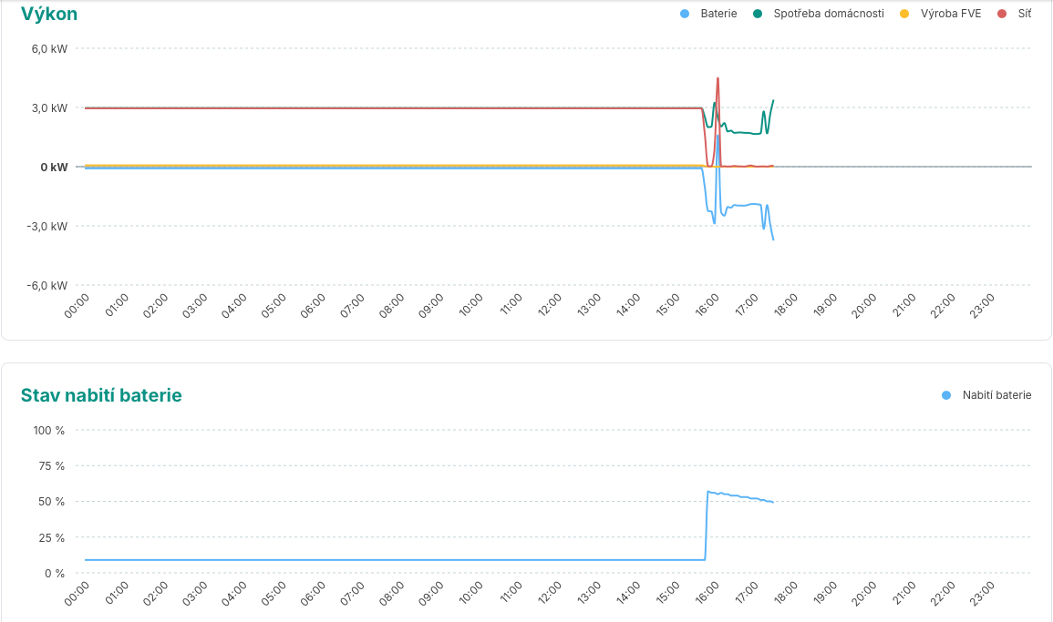

Proteus ignoruje data z VRM?

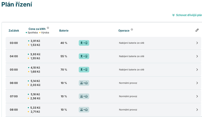

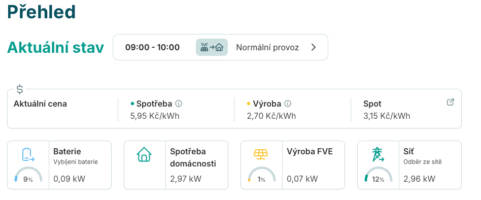

Aktualne Proteus hlasi ze je baterie na 9%

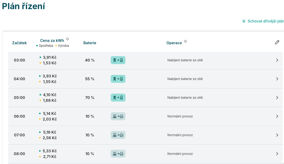

Takze podle Protea se baterie dle zmeneneho planu nenabijela.

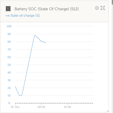

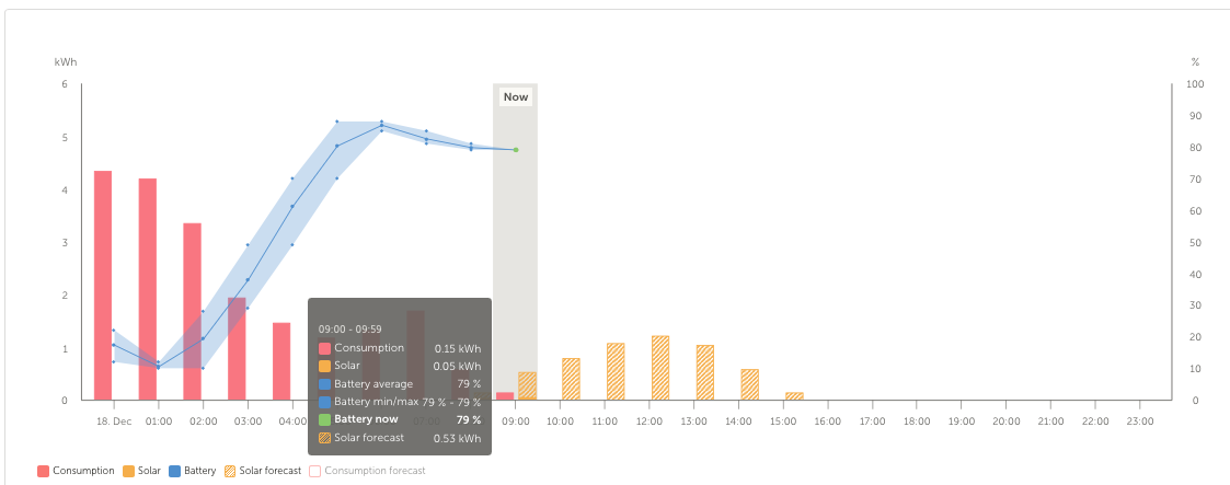

To neni pravda. Baterie je nabita na 79%
Vypada to jakoby Proteus necetl data z VRM.

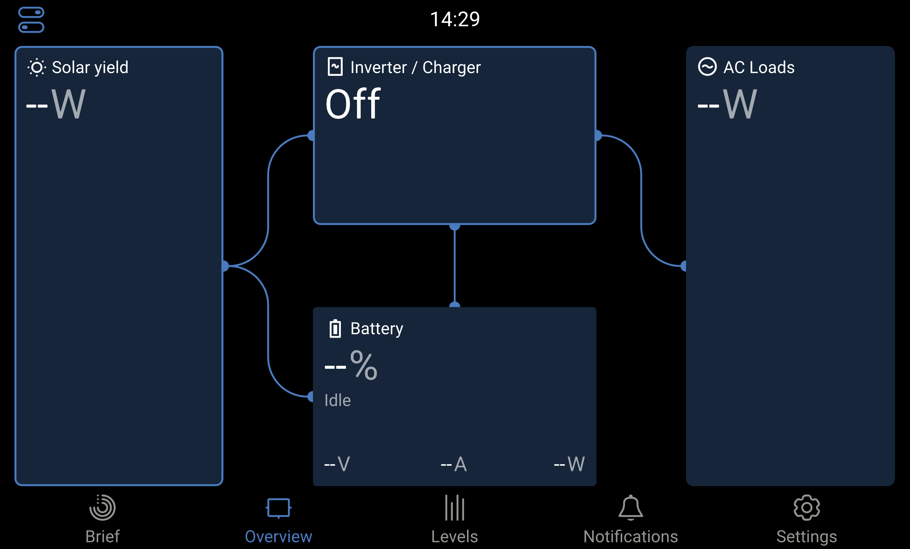

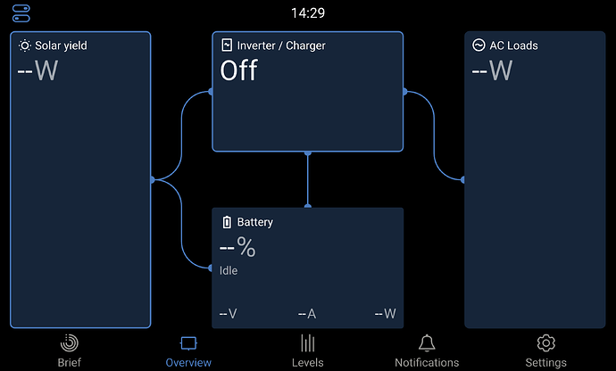

to je zobrazeno u vás v konzoli - máte tušení proč?

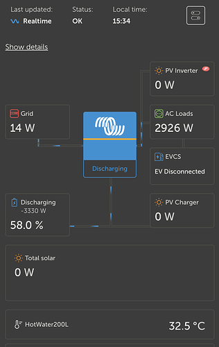

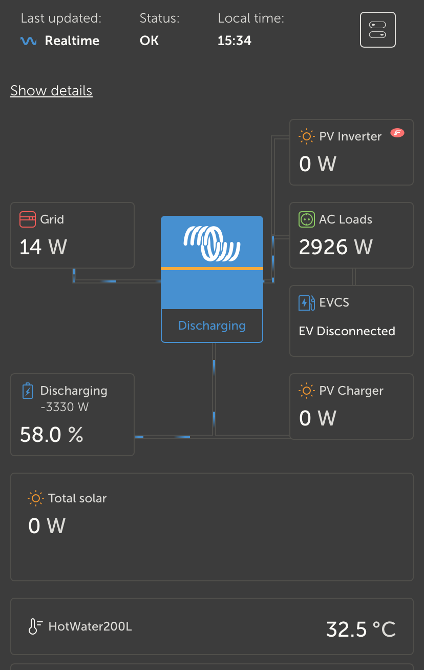

na webu VRM vidim normalne stav elektrárny.

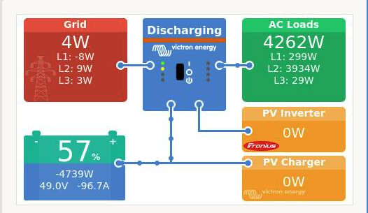

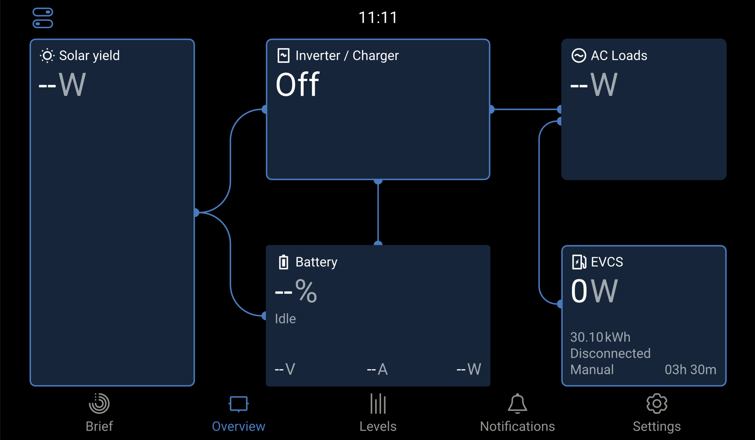

a Venus GX ukazuje:
Ted koukam ze uz tam data mate a jsou i u nás

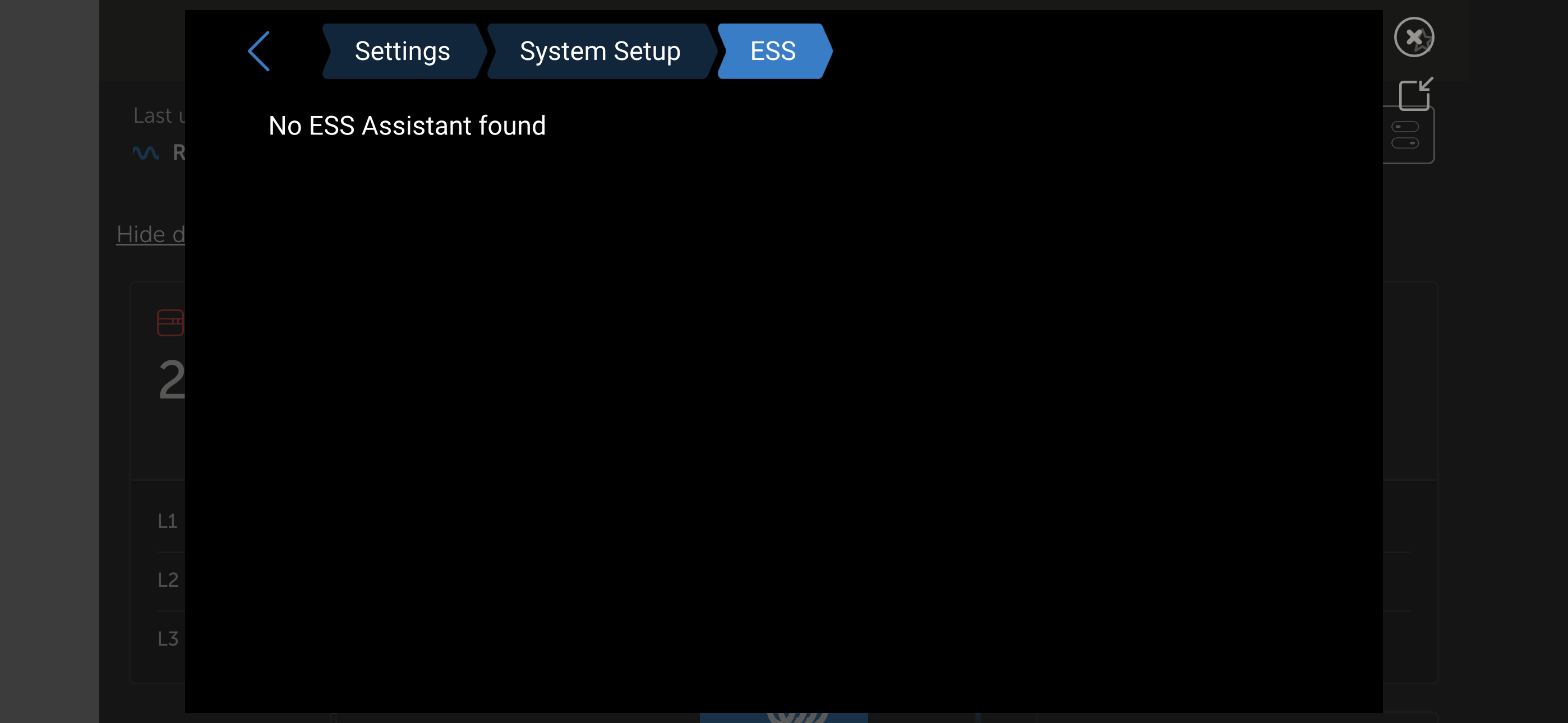

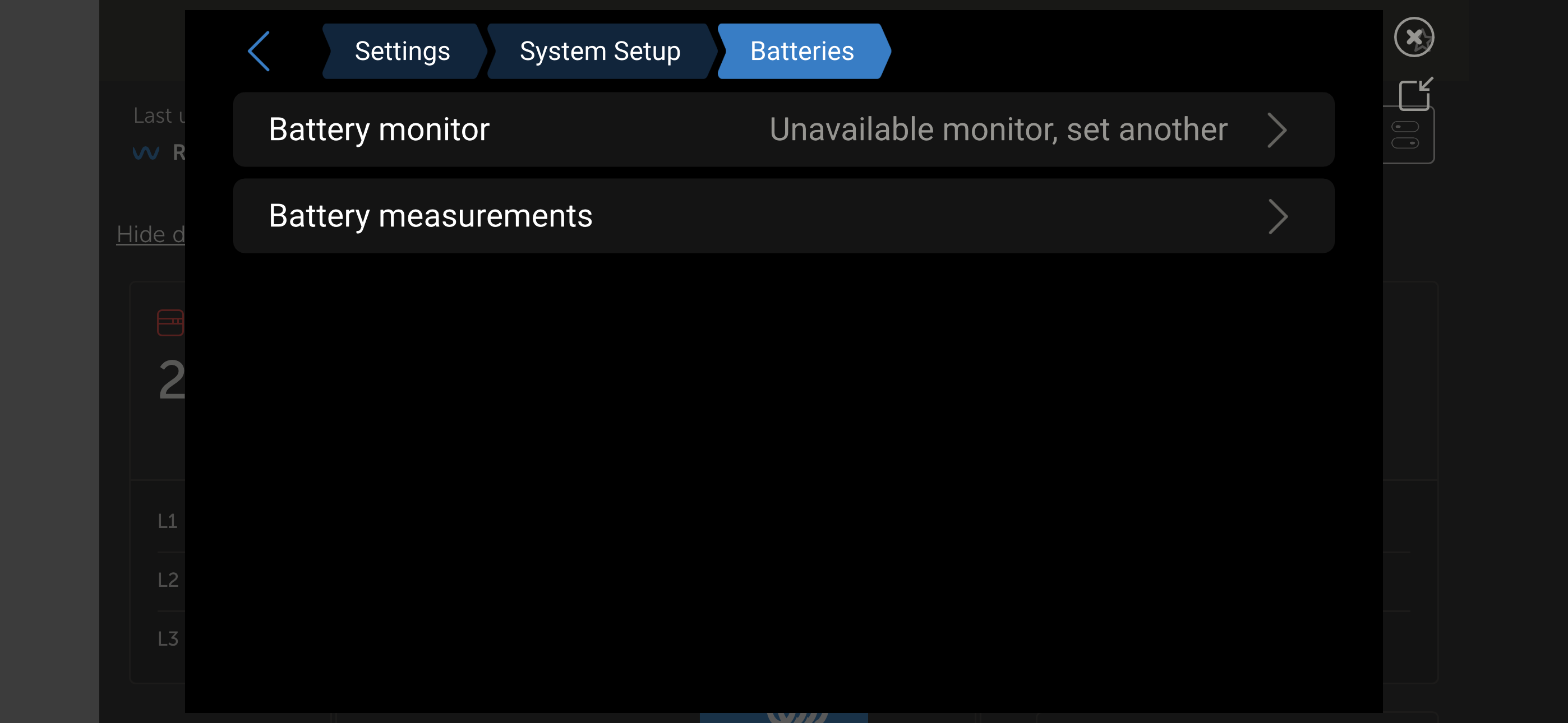

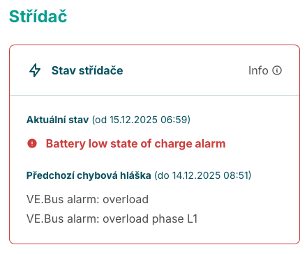

dnes se to stalo znova a nevim jak to spravit. Reboot Venus GX nepomohl.
VRM vidi aktualni data spravne.

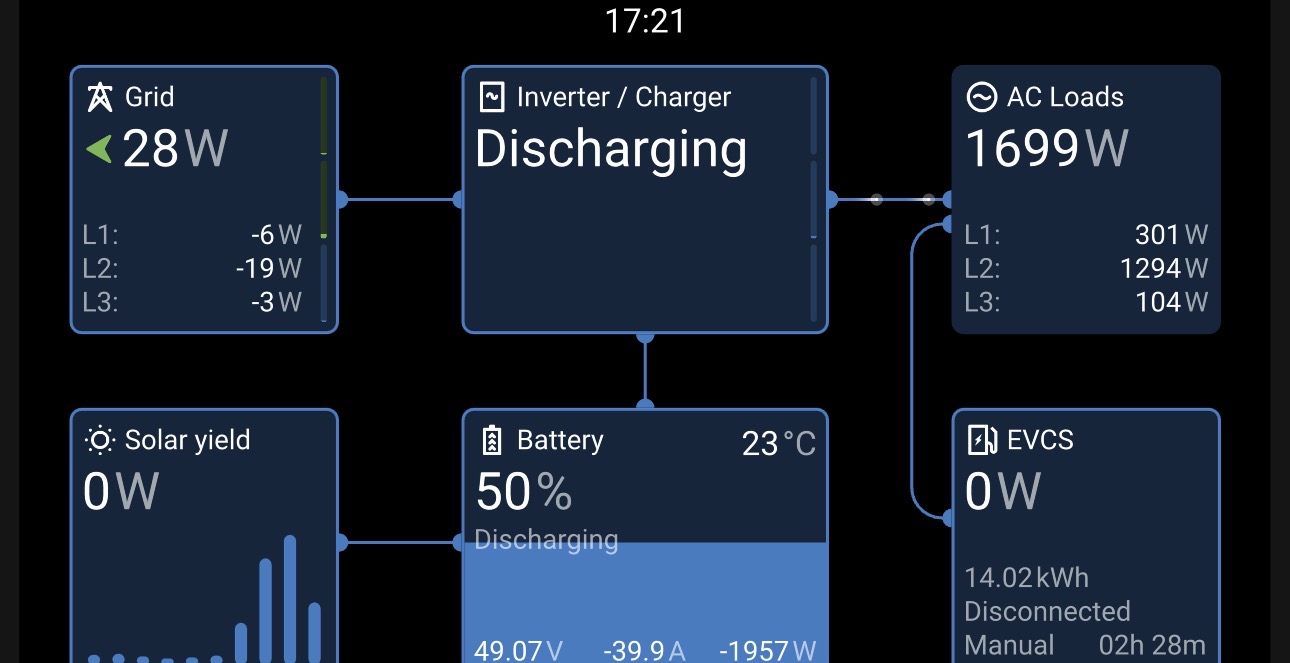

Nová konzole bere ty data skrze MQTT - tak to děláme i my, je to oficiálně podporovaná cesta získávání dat (proto na to i sam Victron přešel v té nové konzoli)
bude potřeba kontaktovat buď instalační firmu a nebo asi spíše přímo Victron, co je to za problem :confused: vidim to upřímně poprvé.
