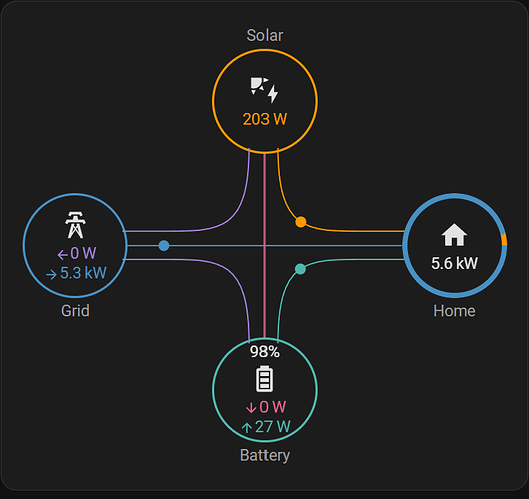

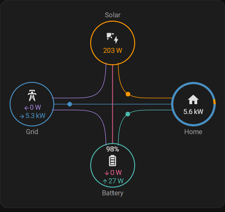

Plus teda ta plně nabitá baterie se stala jak? z panelů nebo z gridu ?
