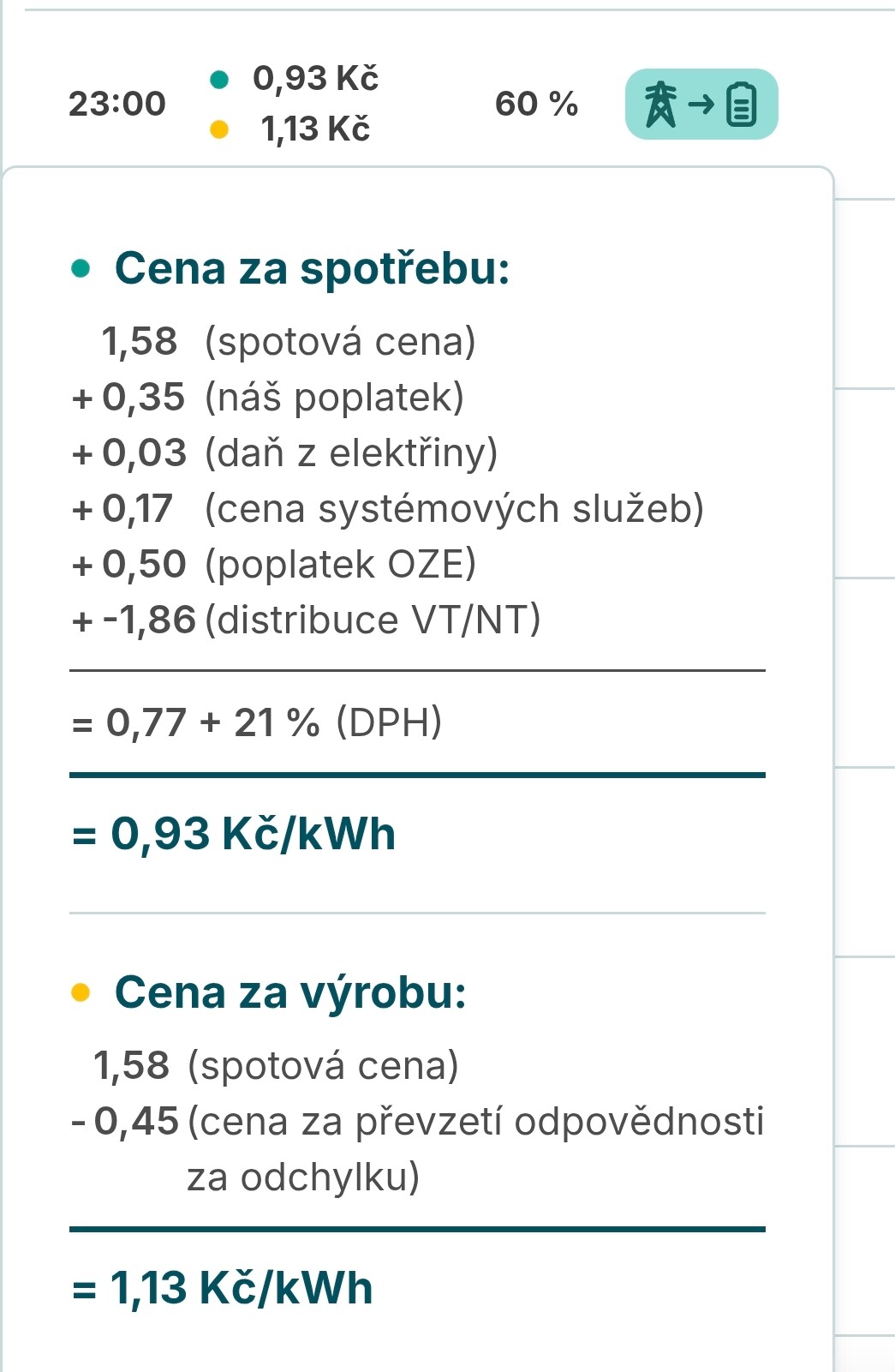

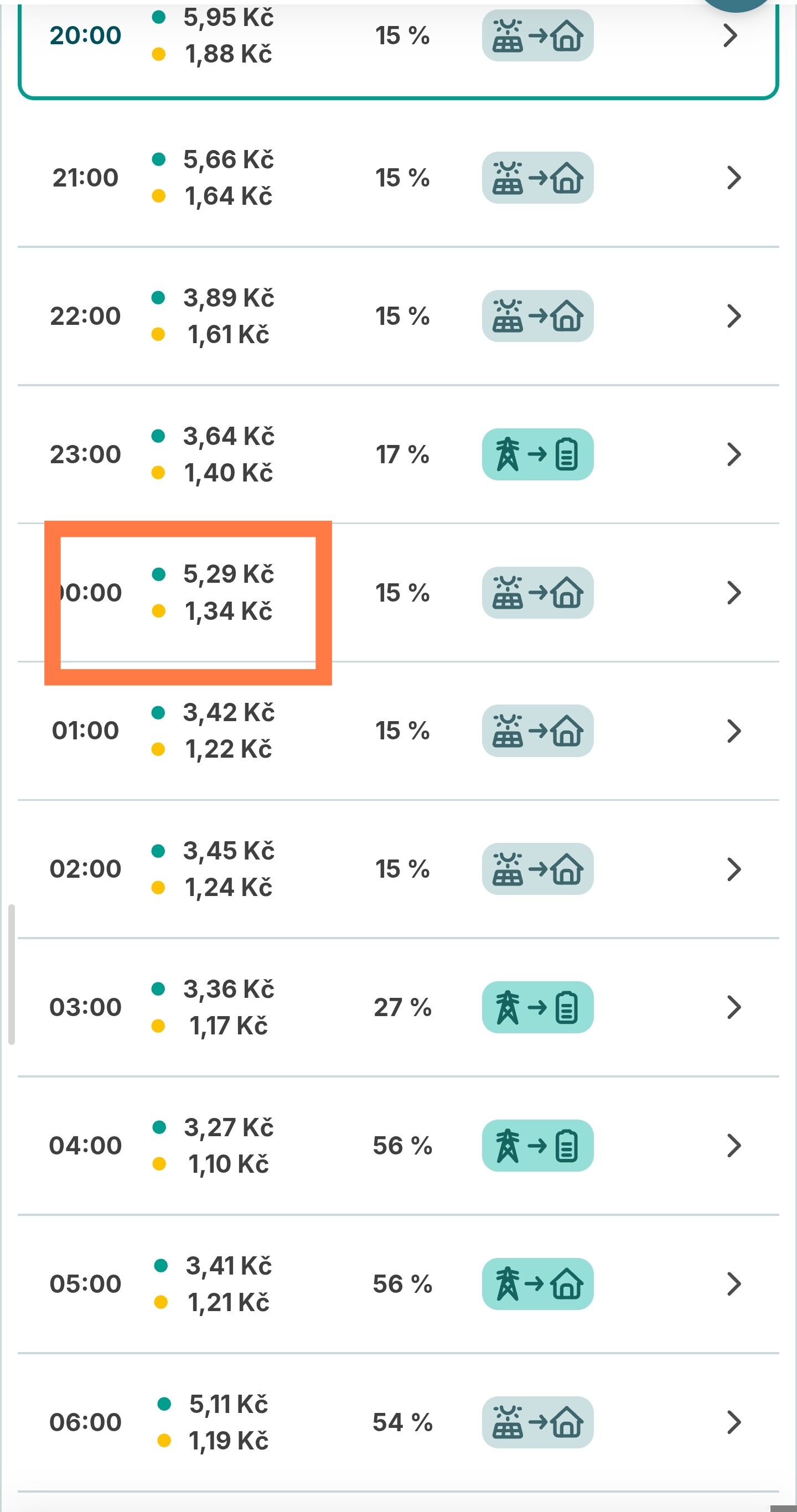

Přechod na zimní čas nějak popletl Proteus. Nesouhlasí mě NT od zítra půlnoci. Mezi 0:00-4:00 mám mit NT.

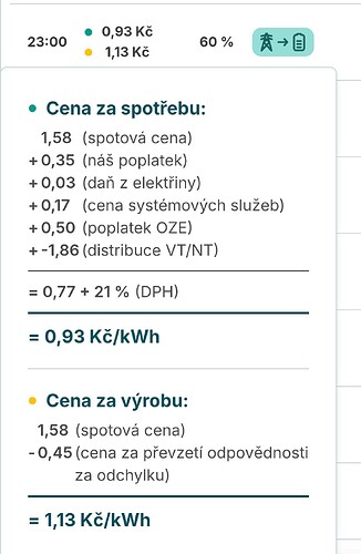

A zítra od 23:00 mám mít NT, ale je tam ± 1,86 VT/NT. Co to je?
Taky mám nesmyslný NT/VT tarif na zítřek 27.10.:
  • 00:00 až 10:00 - Trvale VT, správná částka
  • 10:00 až 23:00 - Správné střídání NT/VT, správná částka
  • 23:00 až 24: 00 - Nesmyslná částka -0.27
Jo je to rozbité, nejvíc asi zítřejší 23-24:
Plán na noc se kvůli tomu moc netrefil do NT, tak jsem upravil ručně…

A jestli se nepletu, 27. mam OK. Krom 23h, tam mam taky ±0.27
už by mělo být hotfixnuto.
Dejte vědět, kdyby stále někde svítil nějaký nesmysl.

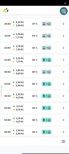

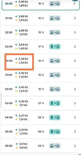

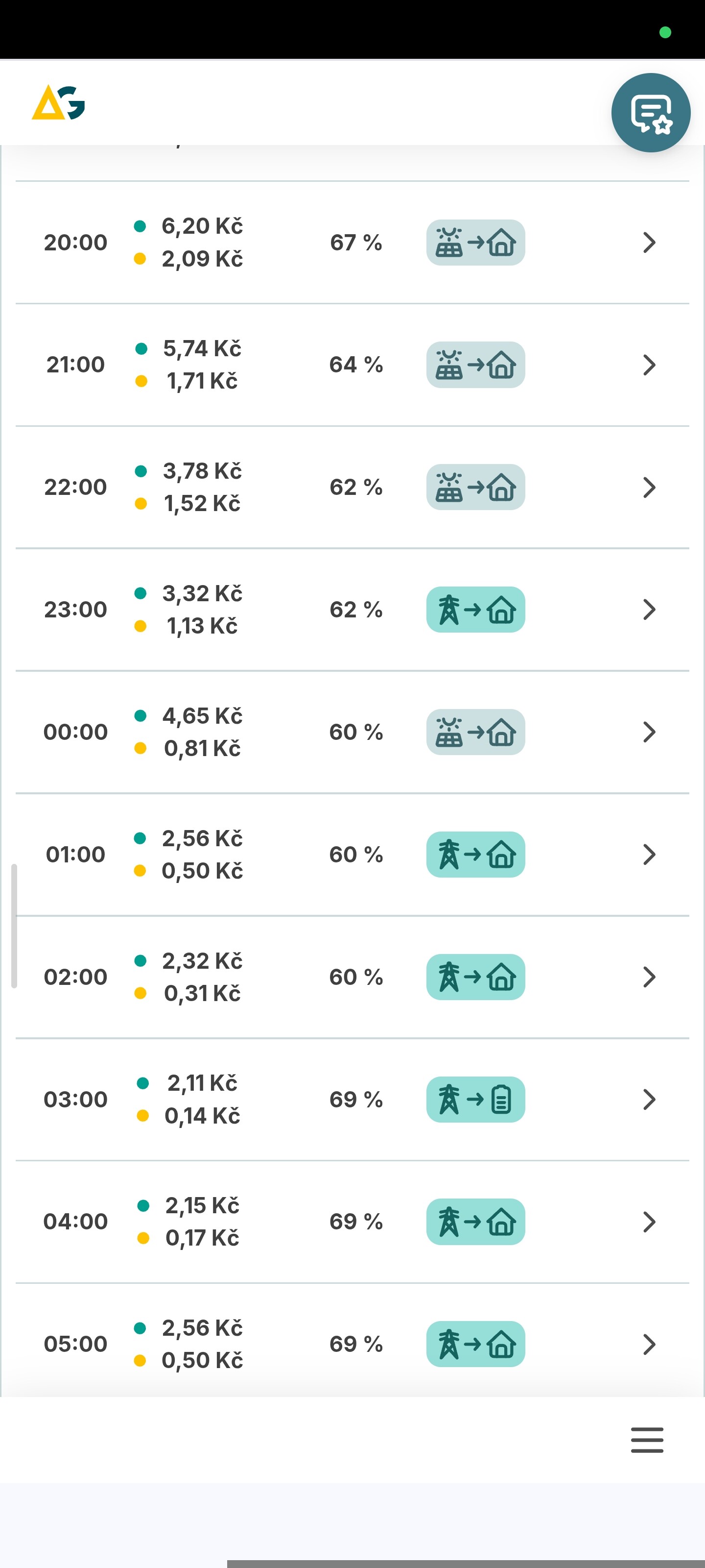

Ja mam stale problem u prvni hodiny po pulnoci, kdy tam dava VT misto NT.
EDIT: Vypadá, že už je napraveno.

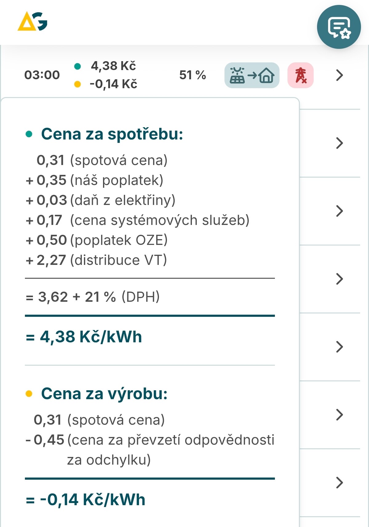

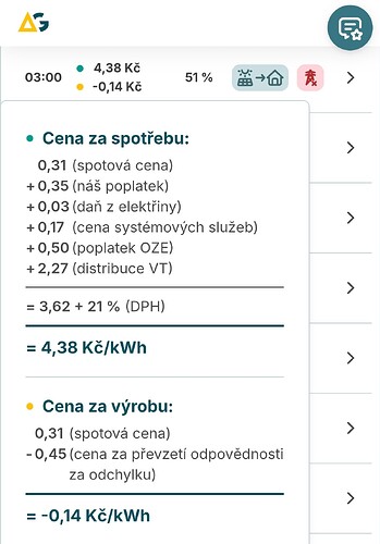

Opět se objevil VT po půlnoci.
