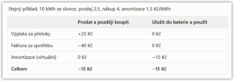

tzn. prodával jste za 2.5 (bez amortizace) tedy příjem 2.5 a zpět nakupovat později přímo do spotřeby (tedy bez amortizace) za 4. Celkově vás tedy každá taková kWh stála 4-2.5 a tedy 1.5kč za kWh.
Když by se to neprodalo ale místo toho šlo do baterie a následně z baterie do spotřeby, tak by to bylo čistě za amortizaci a tedy za 2.5Kč za kWh
zde ukázka jak to vypadá na 10 kWh v takové situaci

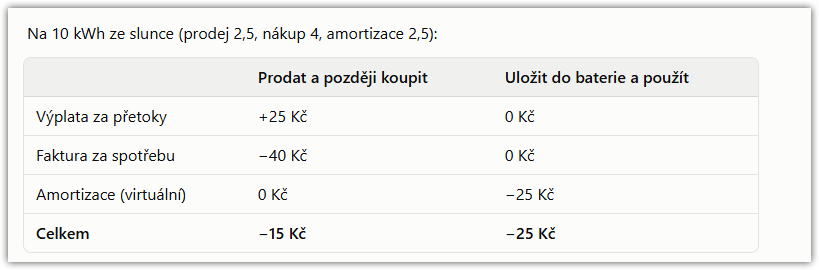

a znovu, pokud by amortizace byla 1.5 místo 2.5Kč
Toto je jasná ukázka, že amortizace je důležitá a hraje roli - není to nic pouze účetního jak píšete, ale jsou to peníze co už jste zaplatil a teď se určuje, jak se přesně použijí. Představte si, že jste tu baterku neplatil ale máte ji pronajatou a platíte za každou použitou kWh.

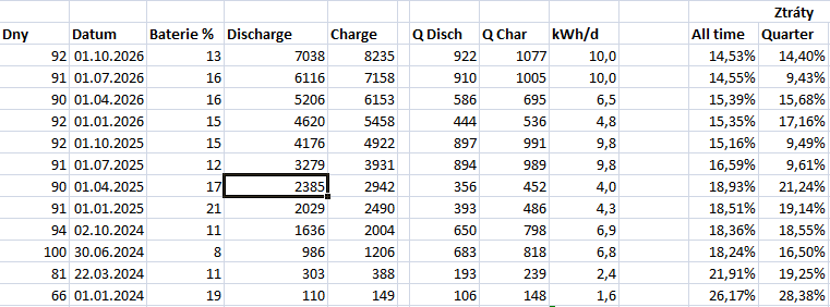

Trochu jsem si hral a podival se, co mi ukazuje Solax 11kWh Triple baterka za ztraty dlouhodobe.
Nekdy asi zkusim to, ze na noc vyhodim vsechny jistice co pujdou, plne nabiju a plne vybiju baterku do gridu a uvidim, co mi vykaze distributor…
Máš pravdu redfordxx, také jsem si to uvědomil a byl jsem překvapen jaký to od začátku roku udělalo rozdíl – viděl jsem to v HA. Už jsem to před nějakým časem psal i na podporu s dotazem, zda počítají se ztrátami a odpověď zněla, že ne, ale ví o tom a mají to napsané a časem to do Protea zavedou, ale nyní jsou větší priority např. dotáhnout integrace wallboxu. Což plně chápu. Zatím jsem to vyřešil alespoň zvednutím amortizace baterie o 20 %. Nic jiného mě nenapadlo, čím to částečně eliminovat a zbytečně se ztrátou za určitých okolností cyklovat baterii.
