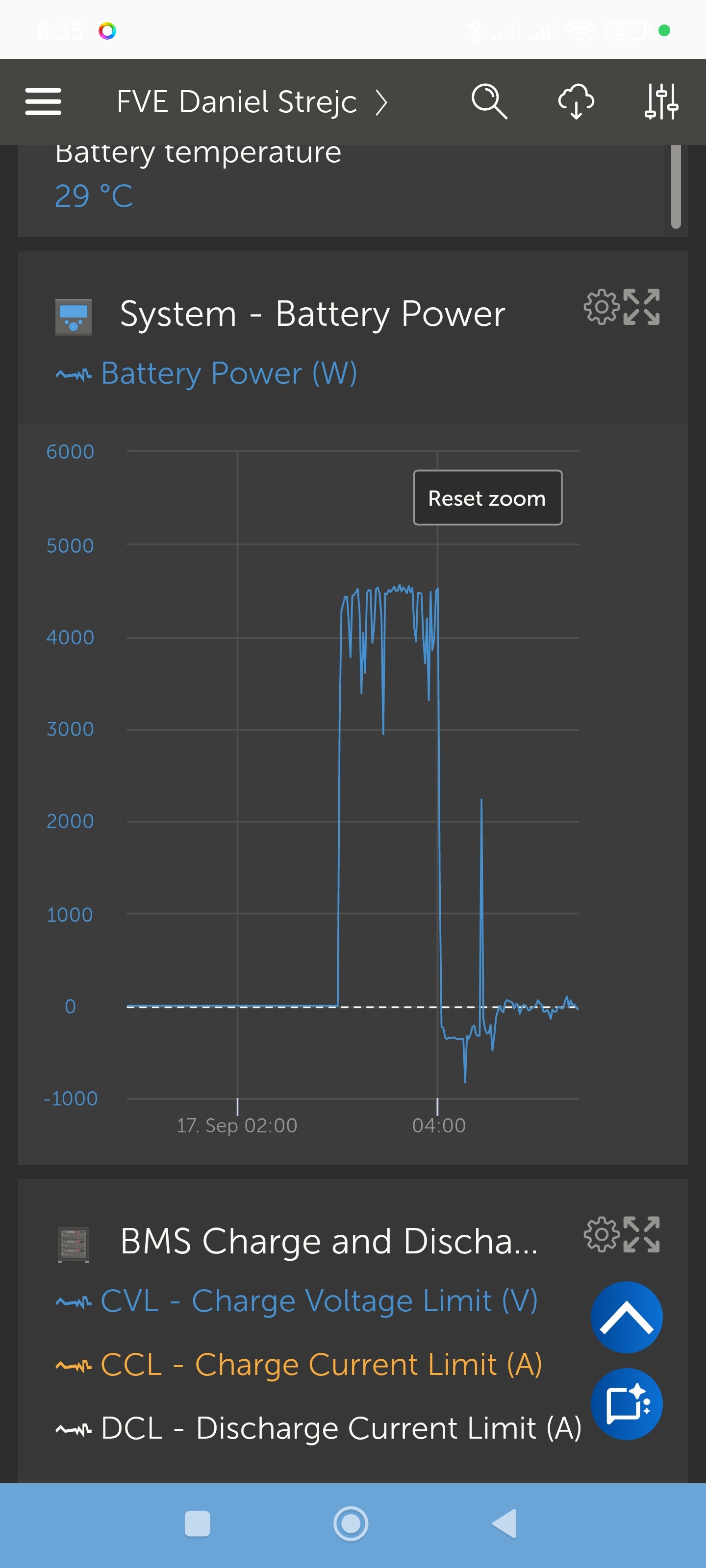

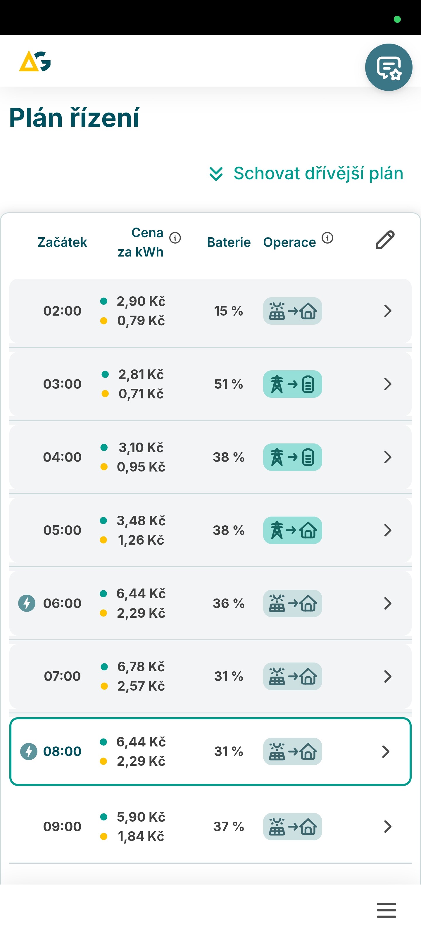

Zdravim, na toto tema mam asi problem a Proteus pocita, ze dokaze ze site nabit baterii vyssim vykonem nez tomu opravdu je. Mam stridace Multiplus 48/3000 a nastaveny vykon nabijecky 30A z maximalnich 35A. Nabijim maximalne cca 4,5kW.

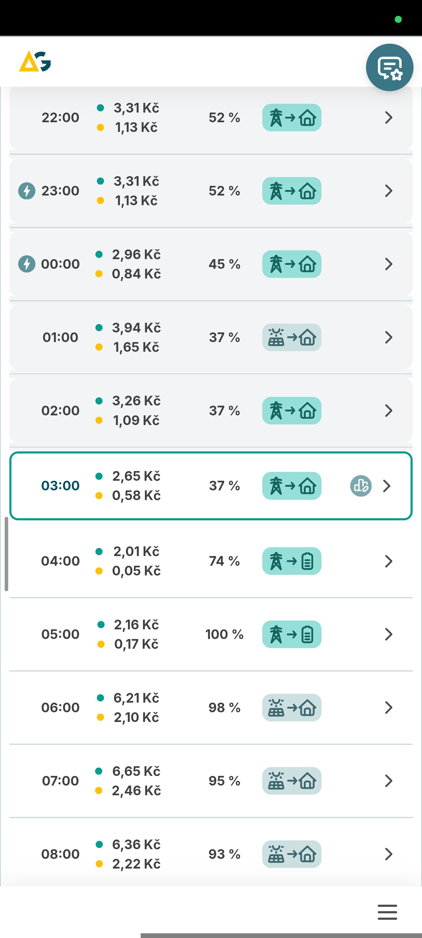

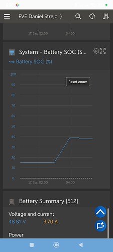

Pri tomto vykonu nabijeni jsem se v noci ve 3h dostal z 15% na 38%. Proteus planoval na 51%.
Bud je to tim, ze pocita se spatnym maximalnim proudem nabijeni, nebo to souvisi nedavno rozssirenou baterii z 3x Pylontech us3000c na 5x. Kapacitu baterie jsem ale v Proteovi upravoval.

tohle by se mělo už brzy opravit - začínáme nově vyčítat i max hodnotu chargeru pro nabíjení ze sítě (tedy ten limit na straně střídače) a reflektovat to do plánu - bude to nasazeno v následujících dnech
Super, diky za info a je fajn, ze o tom vite :+1:
tak už je nasazeno, dejte vědět zda už to je u vás ok

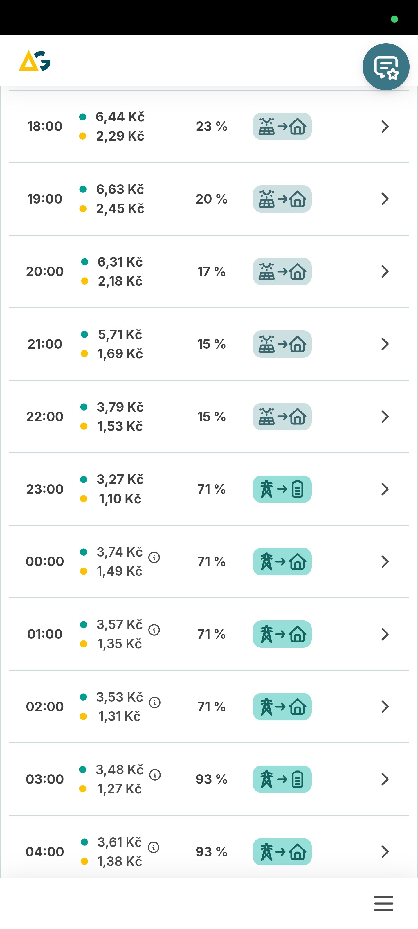

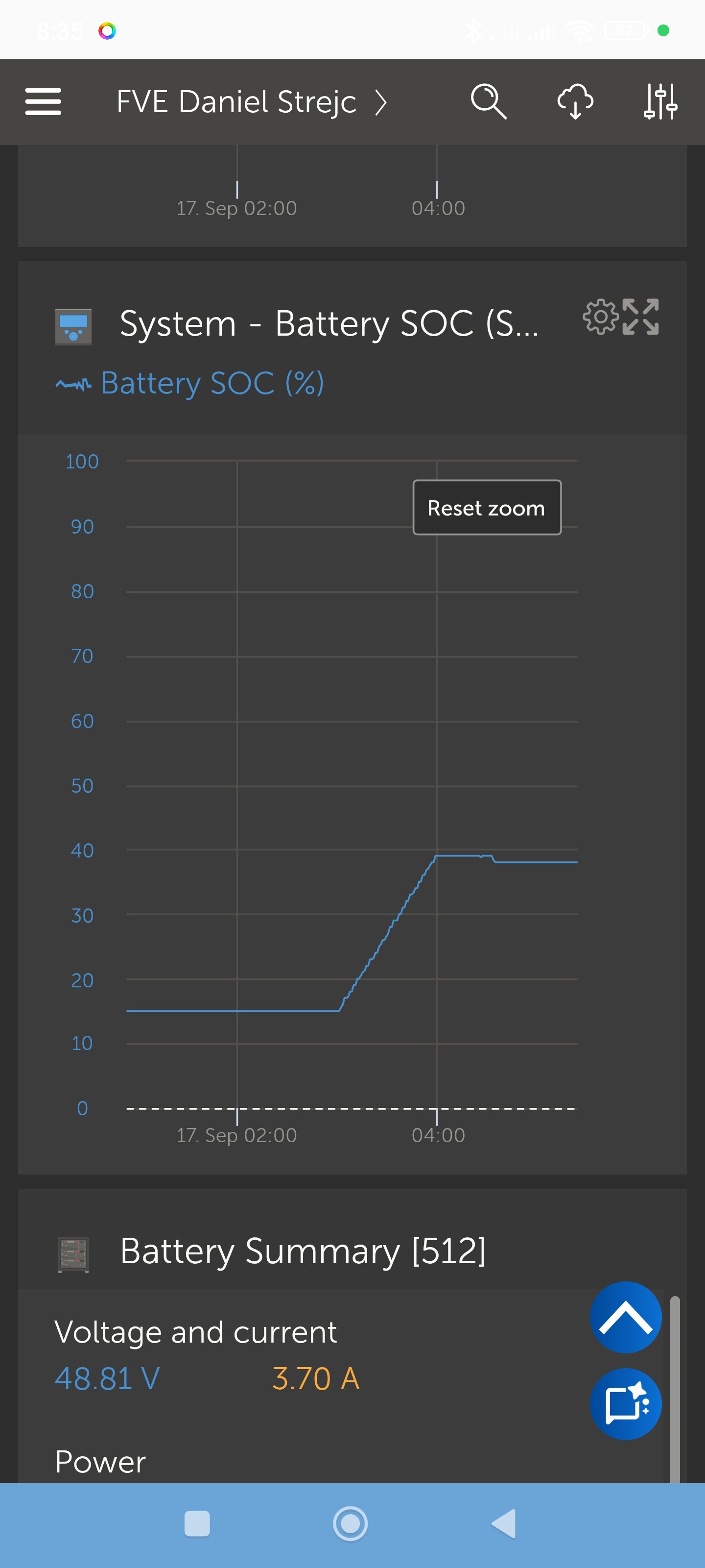

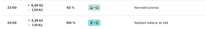

Super diky, budu sledovat. Melo by to u me nabijet max 24% baterky za hodinu (dnes v noci mi hodinu nabijelo, muzete kouknout v datech), takze uvidim, co budou rikat predikce.
Edit: no asi to uplne nesedi. Viz 23hod. nabiti z 15% na 71% urcite ne :slightly_smiling_face:

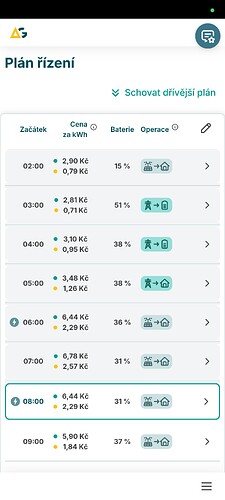

Taky mi připadá, že to nefunguje správně, za hodinu nabiju cca 25%, Proteus si teď na noc myslí, že zvládne 38%:
Max charge current mám nastavený na 180 A (což je to co to reálně omezuje, měniče mají max 210 A a BMS hlásí CCL 370 A).
Tak to je 4te nastaveni co ovlivňuje výkon nabíjení u victronu - doplníme :slight_smile:
Hmmm, tak jsem zjistil ze to trvá až týden než se tam promítnou ty nové limity - je to proto, že victron sem tam posílá nesmysly (nuly a nebo naopak hodnoty v řádu megawatt) a proto tam mame filtr skrze percentily abychom ořezali tyhle nesmysly (jop, je to skvělý delat workaroundy na všechny tyhle problemy přímo ve FW těch střídačů) a tudiz to chvilku potrvá než se tam dostane ta nova hodna :confused:

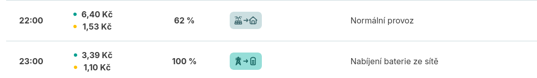

Zdravím, i po více než týdnu, dle mého plánuje stále více, že těch 30A, co mám povolené na střídači (obvykle 24%/hodinu nabíjení), Proteus počítal nabít 37%/hod.
ještě není nasazeno - dělali jsme tam nakonec větší refactor toho jak se to celé počítá (je rozdíl mezi aktuálním dostupným výkonem např. pro flexibilitu vs s čím má pracovat Proteus pro plánování jako nominální výkon) - dám vědět hned jak bude nasazeno
Tak už jsme to nasadili, našli další problém, opravili, znovu nasadili a teď už to snad je správně :slight_smile:
